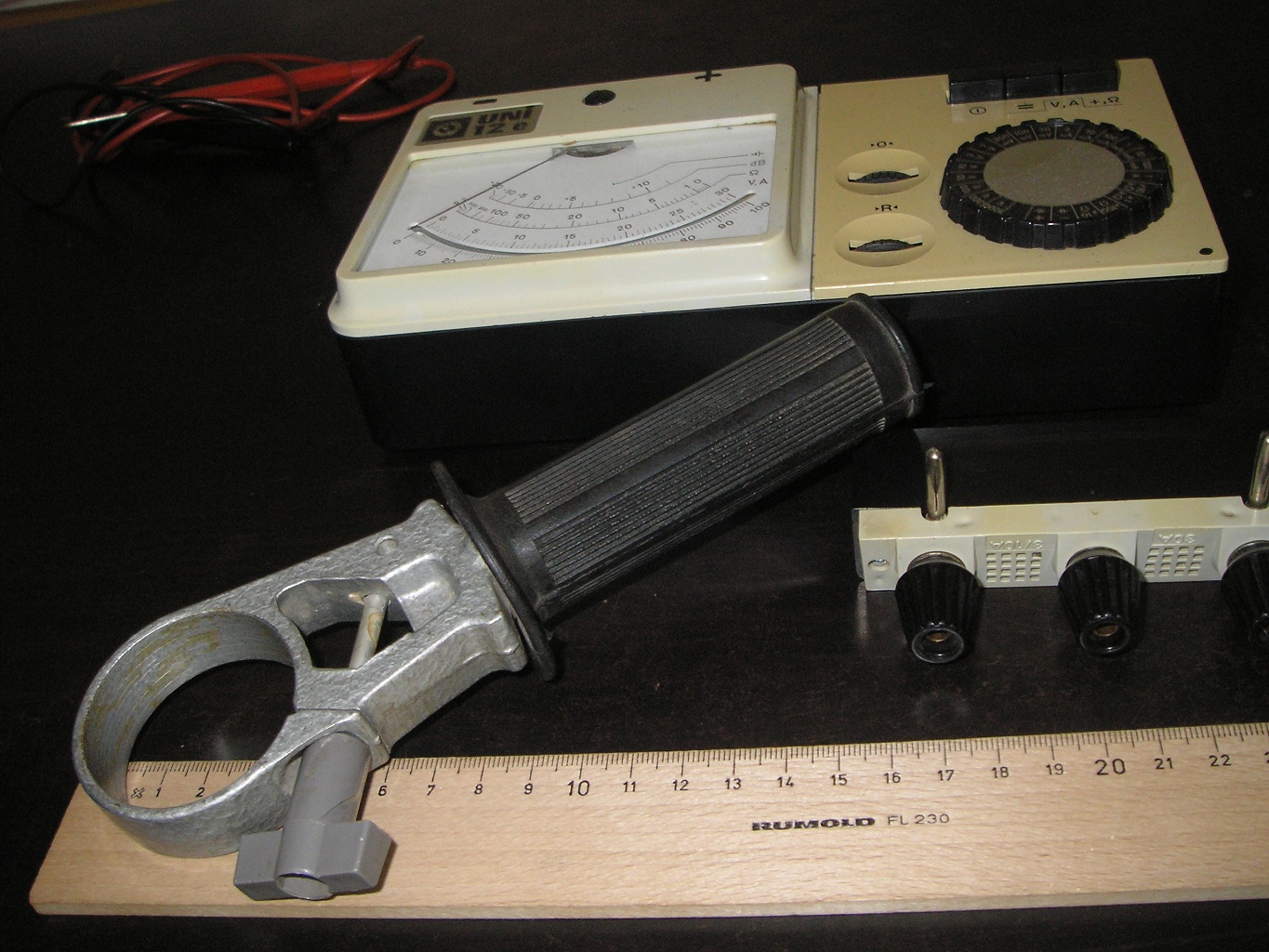

ich habe ein "UNI 12e" Multimeter (=Elektronischer Vielfachmesser) mit
Zubehör geerbt.
Nun verstehe ich einige Sachen an dem Gerät nicht und hoffe hier auf
aufschlussreiche Antworten.
1. Was ist das für ein "Stromabnehmer" mit 46mm Durchmesser? (Bzw. was
misst man damit / unten links im Bild).
2. Wie funktioniert der Nebenwiderstand UNI 11e(unten rechts im Bild).
Werden nun immer, sobald er angeschlossen ist, auf den Stellungen 30mV &
100mV die Stromstärke anstatt der Spannung gemessen? (zum Spannung
messen in den Bereichen dann Nebenwiderstand abziehen)
3. Warum erhalte ich nicht immer den 10 fachen Wert, wenn ich die
Einheit um das 10 fache ändere.

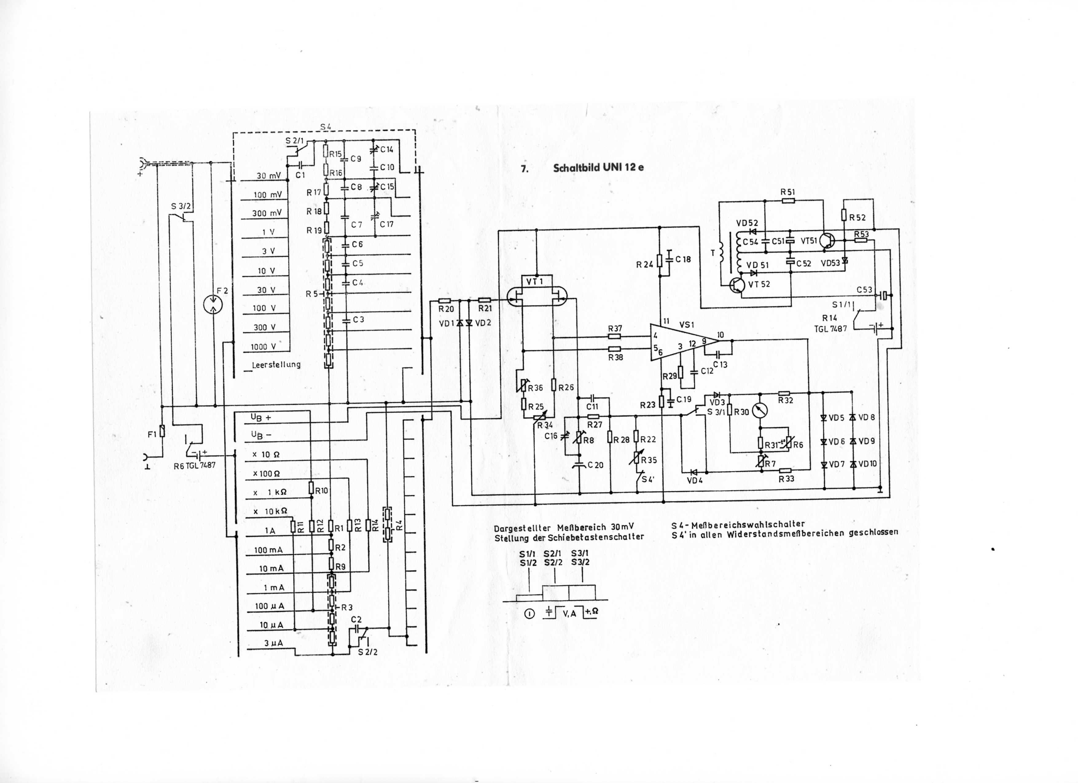

4. Hat jemad eine Bedienungsanleitung, ich habe nur die fürs UNI 11e
gefunden.
Sorry meine Elektronik Kenntnisse sind im allgemeinen zu gering,
ansonsten würde mir der vorhandene Schaltplan wahrscheinlich
weiterhelfen.
Gast #2834717
Hi
Stromabnehmer? Das ist ein Handgriff für eine Bohrmaschine.
MfG Spess
Gast #2834731
Der Strom muss durch den Widerstand (in diesem Falle auch "Shunt"
genannt) und das Messgerät paralell dazu. Am Widerstand fällt eine
Spannung proportionel zum Strom ab U=R*I.
Gast #2834940
Ups, die Messspitzen passten so schön in das Loch vom
Bohrmaschinenhalter.
Michael K-punkt schrieb:
> Drehstrom - sozusagen.
YMMD

Gast #2835018
Der Unterschied zwischen dem Uni11e und seinem Nachfolger besteht
lediglich in der Stromversorgung (ist aus den verlinkten Dokumenten auch
erkennbar): der 11'er hatte noch 2 9V-Blöcke, um den A109 mit den
Betriebsspannungen zu versorgen, im 12'er ist dafür ein Transverter, der
die +/- 9V aus einer Babyzelle erzeugt.
mfG ingo
#2835054
Ja.
