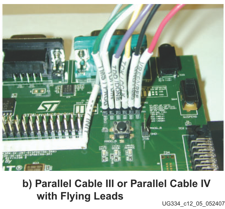

OP (Firma: Student) #2842000
ok danke!
ich habe mir schließlich das platform cable usb/ii von Xilinx gekauft.
Ich habe aber ein Problem. ich versuche seit 2 Tagen meinen
Spartan-3A/3AN FPGA Starter Kit von Xilinx mit dem zu programmieren, ich
schaffe es aber nicht. ich habe das Cable aber richtig angeschlossen wie
es im Bild steht. in iMPACT habe ich das richtige Cable ausgewählt.
Außerdem schaffe ich auch nicht mein gebautes Board damit zu
programmieren. Da ist auch ein Spartan3AN.
Was soll ich alles tun, damit es endlich mal funktionnieren kann?
ich würde mich sehr auf eine Antwort freuen.
MfG
Christian
