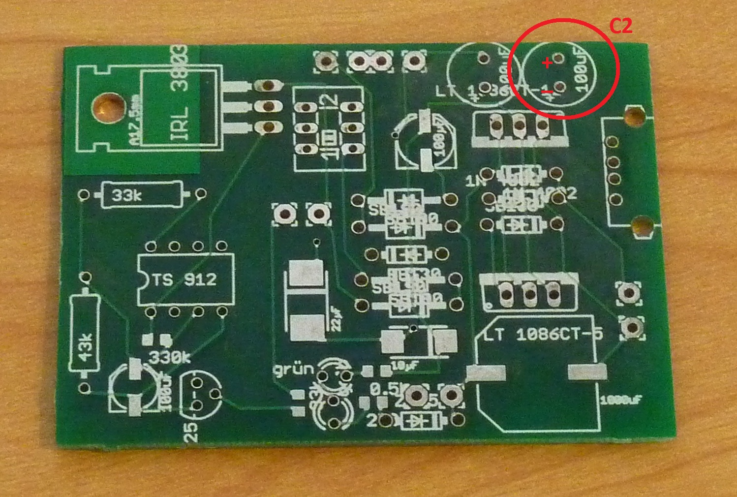

Liebe radelnden Elektroniker,
ich habe den Forumslader (www.forumslader.de) etwas modifiziert, so dass
er in ein schön kompaktes Gehäuse passt. Meine Bedingungen an den Lader
waren in erster Linie eine kompakte Größe zu erreichen. Daher Puffere
ich nur die 5V-Spannung über ein 4xAAA Akkupack (NiMH, 800 mAh). 12V
liegen entsprechend nur bei Fahrt an, das reicht aber für meine Zwecke,
da ich damit keine Beleuchtung betreiben möchte. Ich lade damit mein
Handy, GPS-Gerät und Digitalkamera auf Radtouren.
Eingang: Fahrrad-Dynamo (über Hohlstecker)
Ausgang: 5 V USB, 12 V Hohlbuchse
Meine überschüssigen Platinen gebe ich zum Selbstkostenbeitrag von 8,- €
inkl. Versand ab (bitte PN an mich).
Marco

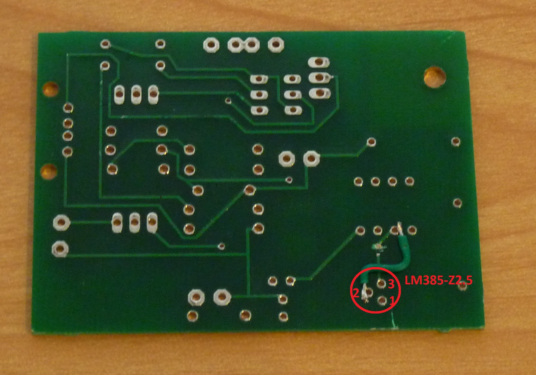

Kleiner Tip:
Die Bauteilbezeichnungen kann man mit dem Smash-Befehl auch vom Bauteil
lösen und so positionieren, dass man sie im Bestückungsdruck lesen kann.
Und den Autorouter kann man auch weglassen und mit etwas Hirnschmalz ein
ansprechenderes Layout selbst erstellen.

Hi Marco,
lass dich hier nicht einschüchtern. Aber es ist schon gut zu erkennen,
dass du in der Platinenentwicklung noch nicht sonderlich viel Erfahrung
hast (erste Platine ;-) ). Die wird aber ganz sicher kommen, wenn du so
weitermachst. Jeder hat wohl mal so angefangen. Habe selber mit
selbstgeäzten Platinen begonnen und die sahen auch nicht besser aus.
Verbesserungswürdig:
- Autorouter nicht benutzen -> manuell routen
- Masseflächen einplanen, um eine bessere Anbindung an GND zu haben
- Leiterbahnen breiter dimensionieren
- Bauteile sind überdimensioniert
- Komponenten könnten weiter zusammengerückt werden evtl. sogar auf SMD
umsteigen
Ich denke, die aktuelle Version wird dir hier niemand abnehmen, auch
wenn sie funktioniert.
Viele Grüße
Patrick
> umsteigen
die Pads von einigen Bauteilen könnten größer sein, daß würde das Löten
wesentlich vereinfachen. Schau dir mal die Funktion "Restring" im Design
Rule Check an.

OP #2836375
> Rule Check an.
> ich glaube das viele sich gar nicht mehr trauen hier was zu zeigen, weil
> noch viel mehr einfach nur darauf warten, dass andere Fehler machen, um
> dann drüber her zu fallen.
> Schade...
Danke für den Tipp und die aufmunternden Worte! Falls doch noch jemand
Interesse an den Platinen hat - wie gesagt, Funktion ist gegeben, auch
wenn das Design vielleicht nicht das schönste ist - gebe ich sie nun für
5 Euro pro Stück inkl. Versand ab.
