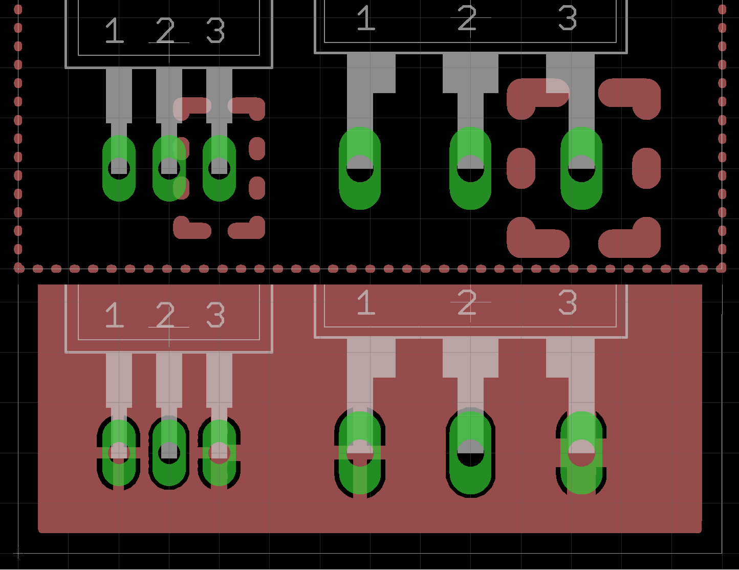

Ich würde mich freuen, zu folgender "Kleinigkeit" in Eagle fachkundigen
Rat und Kritik zu erhalten:
Im Hochstrombereich einer Platine hätte ich wegen Strombelastbarkeit /
Erwärmung gerne Thermals mit breiteren Bahnen - kann aber dazu nicht die
"width" des gesamten Polygons erhöhen, da ich an anderen Stellen die
feineren Strukturen benötige.
Meine Frage ist jetzt, ob es erlaubt ist, dazu einfach ein Polygon mit
einer größeren "wdith" über das Grundpolygon zu legen, so wie es im Bild
zu sehen ist.
Alle Polygone sind GND.
ERC-Fehler werden nicht gemeldet, und auch in Eagle-3D sieht es passend
aus: Beruhigend "mehr Kupfer" im Thermal-Gap-Bereich zwischen Lötstelle
und dem Polygon.
Aber wird damit auch der Platinenhersteller zurechtkommen?
Werden alle zu einem Layer gehörenen, aber evt. überlappend liegenden
Polygone einfach additiv der Belichtungsmaske für den jeweiligen Layer
hinzugefügt?
Hat das jemand bereits einmal so oder ähnlich gemacht?
Oder gibt es vielleicht eine "professionellere Lösung" in Eagle, die
Kupferstegstärke über den Thermal-Gaps maßzuschneidern?

Nicht Polygone, sondern Leiterbahnen. Ich arbeite zwar nicht mit Eagle,
aber da müsste es auch gehen. Da das Pad ja z.B. GND ist, kann man ja
vom Pad weg ein Stück routen und ann offen lassen, Error gibt es nicht
wenn das Polygon auch GND ist.
Gruss Reinhard
>zu sehen ist.
Ja, muss man nur ggf. den RANK anpassen.
Ja.
>hinzugefügt?
Ja.
Wie Reinhard schon sagte, manuell mit dicken Leitungen vom Pad weggehen.

Herzlichen Dank für die Ausführungen!
Dickeren Leitungen hatte ich bereits einmal probiert, danach aber
DRC-Fehler erhalten und das dann gleich wieder aufgegeben...
...zu früh!
Gerade habe ich das noch einmal getestet, und es funktioniert
einwandfrei.
Vermutlich hatte ich "nur" vergessen die "Leitungsstückchen" (da mit
"Wire" anstelle "Route" eingebracht) zum Netz passend zu benennen (in
meinem Fall: GND).
Ein dummer Fehler - und danach nicht einmal die DRC-Meldung
verstanden... ;-)
Leitungsstückchen als Brücken sind dann wohl die (auch optisch in allen
Polygon-Darstellungsformen) hübscheste Möglichkeit, dem Strom den Weg zu
schaffen.
