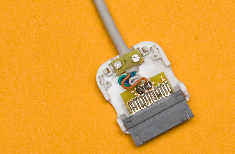

> Ich hab mal nen Stecker zum selberlöten gesehen. Coolness-Faktor:
> -100.
Naja, geht so.
http://1.bp.blogspot.com/-gn6vf8mCGb4/TxM0s1eozrI/AAAAAAAAALA/mbdmBp2ZW2E/s1600/iPod_Con_3.jpg
Gast #2835500
Ja, hast ja Recht. Schön isser nich. Dafür eben praktisch. Es gibt da
noch den stylishen
http://www.watterott.com/de/iPod-Connector-Male-Style-4
,aber daran kann man ein paar Drähtchen anlöten und das wars dann auch
schon. Eine Zugentlastung erscheint mir schon wichtig, da die
Lötfähnchen eng beieinander liegen und auch recht flexibel sind. Wenn
dan mal jemand am Kabel rüttelt gibts innen die lustgsten Kurzschlüsse.
Hatte dafürextra ne kleine Platine gemacht um die Pins zu fixieren. So
etwas passt in den Schönling von Stecker aber eben nicht rein.

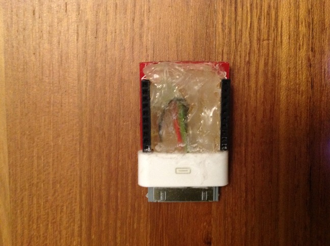

Ich hab mir zur Steuerung eines AVR-Boards, mit dem von Jürgen oben
erwähnten Stecker von Watterott, einen kleinen Xbee-Adapter gebaut
Eingesetzt wurde die Konsolensoftware minicom (ist in den Cydia Repos),
du musst dann nur noch tty.iap einstellen.
Hat mich ca. 15€ gekostet und mit Heiß-, bzw. Sekundenkleber hält
Platine und Stecker ganz gut zusammen.
Ist halt kabellos (;
Es wäre durchaus möglich den gesamten iPod über die serielle
Schnittstelle  mit einem Jailbreak und einem kleinen C-Programm zu
steuern.
