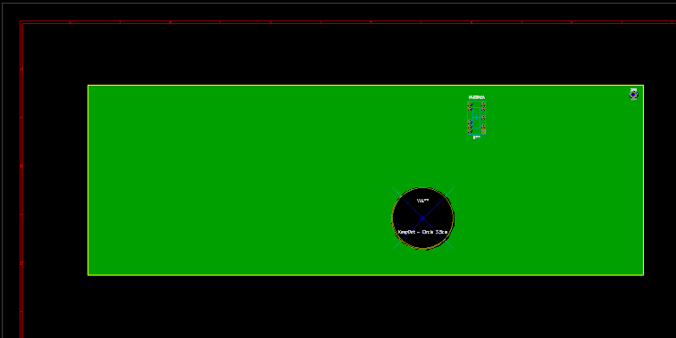

... konnte einen wesentlichen Fehler [meinerseits?] entdecken.
Beim Gerber Import muss ich vorher den Bohr-Layer selbst mit einer
anderen Farbe auswählen - dann sehe ich auch die Löcher so wie sie sein
sollten.
Im Screenshot (Board) siehst Du was ich die ganze Zeit meinte.
Danke für die Unterstützung.

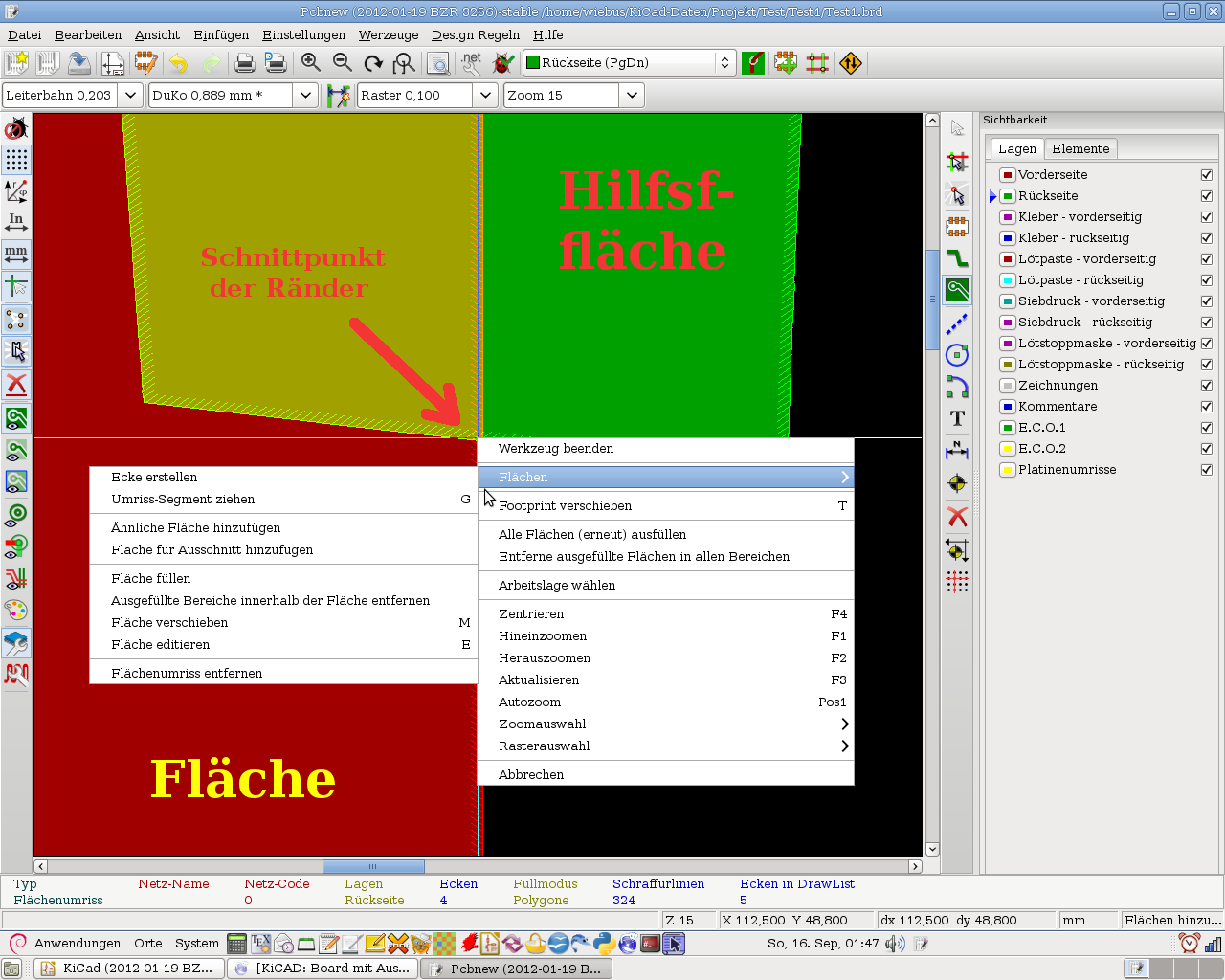

Hallo J. L.
> Du darfst die Fläche erst nachdem Du die Keepout-Area angelegt hast
> füllen.
Nein. Das geht auch nachträglich noch:
Passende Ebene oben anwählen.
Fläche auswählen und mit rechter Maustaste am Rand anklicken, Menuepunkt
"Fläche" wählen, und dann "Fläche für Auschnitt wählen".
Den Ausschnitt zeichnen, dann irgendeine Fläche mit der rechten
Maustasrt anklicken und "alle Flächen (erneut) ausfüllen" wählen.
Es werden alle Flächeninhalte neu berechnet. Auch  der Ausschnitt.
Trozdem ist da ein Bug, der dich möglicherweise zu der Annahme gebracht
hat, das ginge nicht: Manchmal lässt sich die Fläche so nicht anwählen.
Es erscheint KEIN Menüpunkt "Fläche" mit den weiteren Auswahlpunkten.
In dem Falle eine zweite Fläche z.B. auf die Rückseite zeichnen, die
auch anschliessend gelöscht werden kann, wenn nicht mehr benötigz.
Mit dem aktivierten Flächensymbol und der rechten Maustaste einen
Schnittpunkt der Ränder wählen, und dann besteht u.U. eine Möglichkeit,
zwischen beiden Flächen zu wählen.
Siehe FlaechenWorkaround.png im Anhang.
Öfters ist das aber dann auch nicht mehr nötig, weil dann automatisch
die Fläche auf der Seite gewählt wird, die oben angewählt wurde.
Wenn dort schon eine zweite Fläche existiert, ev. sogar deckungsgleich,
um so besser, erspart das Zeichnen. In dem Falle in den Randbereich, wo
beide Flächen sind, mit der rechten Maustaste klicken.
Der Auswahlprozess kann trozdem fummelig sein. Eventuell mit dem Zoom
und den Flächendarstellungen (Nur Rand / Voll) spielen.
Leider crasht das Programm dort öfter. Vorher also unbedingt speichern.
Und immer darauf achten, das oben die passende Lage gewählt ist, sonst
zeichnet man statt des Ausschnitts in der Vorderseite eine Fläche auf
der Rückseite. ;O)
http://www.dl0dg.de
