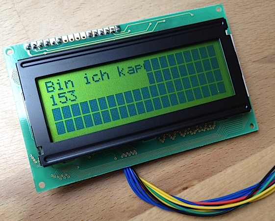

Tach,
kurze Frage mit Bitte um Einschätzung: Ist das Display im Eimer? Siehe
Bild im Anhang.
Hintergrund: Es ist ein Everbouquet MC2004B-SYL, das ich mit üblichem
HD44780-Modus (4-Bit) ansteuere. Es ist neu und lief nie mit allen
4x20=80 Chars, sondern immer so wie im Bild. Den String kann ich
beliebig wechseln. Ein Clear-Screen-Kommando bleibt wirkungslos. Habe
ich irgendwas verpeilt und komme nicht drauf oder ist das ein Dead on
Arrival? Quasi ein bekanntes Fehlerbild?
Danke und Gruß, Jan.
von Hubert G. (hubertg)
Ich würde mal sagen, falsch initialisiert.
Was für ein Kontroller, welche Software?

von Spess53 (Gast)
Hi
So falsch, das die Anzeige mitten in einem Buchstaben aufhört?
>Hängen die anderen 4Bit der Datenleitung in der Luft?
Nein. Die Displaycontroller haben interne Pull-Up-Widerstände.
@ Jan R. (janra)
Sieht nach defekten oder nicht kontaktierten Spaltentreiber aus. Ändert
sich an der Anzeige etwas, wenn du am oberen oder unteren Rand auf das
Glas drückst?
MfG Spess

Nein, keine Änderung in irgendeiner Weise. Egal, an welcher Kante ich
etwas drücke.
Grüße, Jan.

Möglich ist da sicher alles, aber das bei defektem Spaltentreiber
trotzdem die Kästchen sichtbar sind?

Unwahrscheinlich. Das unvollständige Zeichen in der ersten Zeile dürfte
ein 'u' sein. Das heißt, das der Displayspeicher richtig beschrieben
wurde.
HD44780- und kompatible Displaycontroller haben 16 Zeilentreiber, die
zwei Zeilen bedienen. Bei einem vierzeiligen Display wird die erste
Zeile auf dem Display in Zeile 1 und 3 dargestellt und die zweite in
Zeile 2 und 4. Im Bild ist zu sehen, das der Fehler bei beiden
'Controllerzeilen' ab der gleichen Spalte auftritt. Und die Spalte wird
für beide Zeilen von einem Treiber bedient.
Das hat nichts mit irgendwelchem Timing der Ansteuerung zu tun.
MfG Spess

RAM-Defekt im Displaycontroller? Aus irgendeinem Grund müssen die Bytes

>RAM-Defekt im Controller? Aus irgendeinem Grund müssen die Bytes ja alle
>$FF sein.
Bis auf das Zeichen nach dem 'p'. Das ist nur zu 4/5-tel $FF.

Ja, das hatte ich sogar schon vor dem Post hier gemacht. Einmal mit
einem 2x32 und einem anderen 4x20, allerdings eines anderen Herstellers.
Das Teil im Bild von Everbouquet ist das einzige, das diese Zicken
zeigt.
von Jan R. (janra)
Achso, zum Controller:
ich hatte das LCD heute flux an einen Arduino geklöppelt, um es zu
testen. Vom A. kann man jetzt halten was man will, aber um mal eben ein
LCD mittels der mitverschifften Lib zu befeuern, taugt das ganz gut und
dabei kann man nicht viel falsch machen.
Der Code dazu ist dann auch lächerlich einfach. Ein Bißchen Init für die
Verdrahtung und im main() dann der String und der Counter.
Die eingebundene Library, die mit anderen LCDs klaglos läuft (vgl. Msg.
zuvor), ist bestimmt auch praxiserprobt genug, um so einen Bug nicht
mehr mitzuschleifen; die Plattform ist ja sehr populär. Um die genaue
Ahnenforschung der Lib und das konkrete Timing habe ich mich noch nicht
gekümmert, kann da also leider Nachfragen nicht qualifiziert
beantworten, wie ich es eher könnte, wenn ich alles selbst gecodet
hätte.
Das Controller selbst ist ein mega328p bei 16 MHz, welcher bis zum Test
an einem anderen Sensor im Haus hing und ein 2x16-LCD klaglos bediente.
Das kannes also m.M. nicht sein. Und es läuft auch nach dem Test mit dem
(vermutl. defekten) 4x20 noch, hat also beim Test selbst keinen Schuß
bekommen.
Viele Grüße, Jan.

Ja, Display-Datenblätter ... diese Everbouquets runden in dieser
Disziplin sehr nach unten ab.
Kann es nicht als klar gelten, daß der 4-Bit-Modus in diesem Fall löppt?
Ich meine, die ersten 11,2 Zeichen der ersten Zeile macht es
einwandfrei, keine Bitkipper, kein Pixelsalat. Dann kommt die Mauer. Und
in der zweiten Zeile zählt es munter die Integerzahlen nach oben, ohne
je zu flimmern oder zu springen (falls da Störungen zu sehen gewesen
wären, hätte ich euch das geschrieben). Dann wieder die Mauer. Und die
nach unten, denn wenn ich mehr als zwei Zeilen ausgeben will, kommen die
nicht hinter den 0xffs hervor.

> Wo stand da etwas von 'Gnd festgenagelten Pin-Pegel'?
Ingo L. schrieb:
> Hängen die anderen 4Bit der Datenleitung in der Luft? Würde ich nnicht
> machen?
Hat das Ding noch Garantie? -> Reklamieren ...
Jobst
von zurück nach China (Gast)
So ein Fehlerbild kann man durch keine Software, bzw. fehlerhafte
Software erzielen. Das sollte auch eine Kapazität auf dem Gebiet "LCD
Displays" wie unser aller geliebter Willy F. einsehen.
von Cyblord -. (cyblord)
Wilhelm Ferkes schrieb:
> Na ja. Irgendwie müssen Delays aber eingehalten werden. Bei einer halben
> geforderten Delayzeit kann man nicht einfach blind ins Display
> schreiben. Möglicherweise macht der Displaycontroller dann nur noch
> Mist. Das war ja auch nur eine Anmerkung. Bin aber gespannt, wie es aus
> geht.
Ja aber bei zu schnellen Befehlen gehen diese einfach verloren. Der
Controller arbeitet noch und kann auf neue Befehle nicht reagieren. Mehr
passiert aber nicht.
gruß cyblord
von qinyan723 (Gast)
hi Jan:
Ich sah Ihr LCM-Display, geschätzt BUSY Staat nicht lesen, versuchen
Sie.
yan.q
