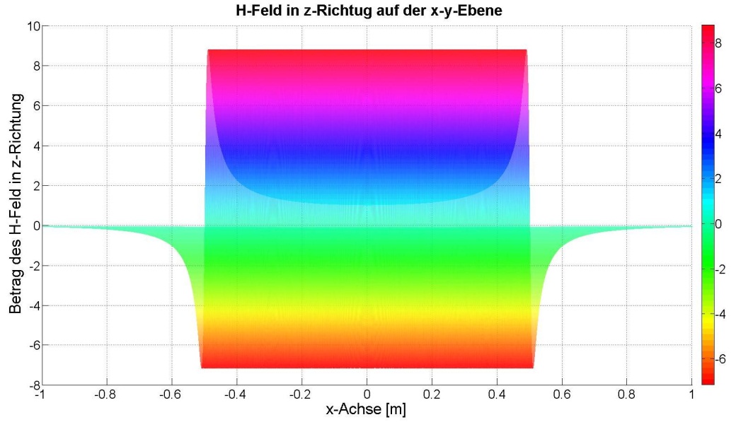

EDIT: Um das ganze etwas schöner zu gestalten habe ich im Anhang mal das
H-Feld in z-Richtung für eine Leiterschleife mit einem Radius von 0,5m
in einem Abstand von 0,01m in z-Richtung und einem Stromfluss von 1A
angehangen.
Also auf der z-Achse ist der Anteil des H-Feldes in z-Richtung
dargestellt.
Gast #2839176
Der Feldplot schaut gut aus. Man kann die Eigeninduktivitaet einer Spule
nicht einfach so rechnen, da fuer Radius gegen null der das Feld
divergiert.
OP #2839285
>divergiert.
Genau bei der Divergenz liegt ja das Problem.
Kann ich davon ausgehen, dass das Feld außerhalb des Leiters abhängig
von dem Leiterquerschnitt ist?
Wenn dem so ist, müsste ich zum Berechnen versuchen, über das Volumen
eines Leiters zu intregrieren, was den Rechenaufwand massiv erhöhen
würde. Zudem vermute ich, dass das Feld selbst dann an der Randstelle
des Leiters unendlich groß sein wird.
