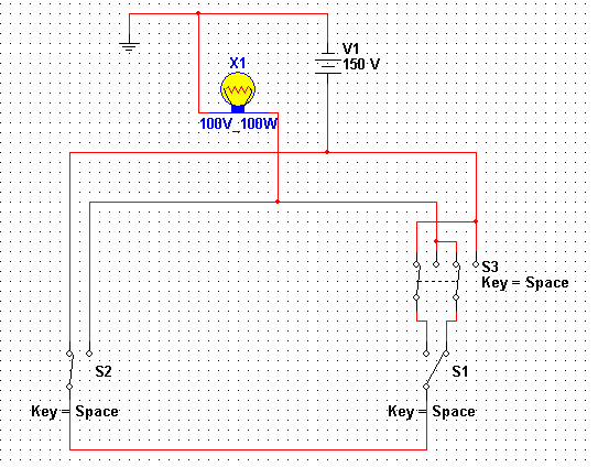

Hi Leute,
ich hätte eine Frage bezüglich der Sparwechselschaltung.
http://de.wikipedia.org/wiki/Sparwechselschaltung
(nicht die Hamburger-Sparwechselschaltung)
In der Wiki steht: "Kann nachträglich nicht durch Kreuzschalter für
weitere Schaltpunkte erweitert werden"
Ich habe aber ohne Probleme in der Simulation ein Kreuzschalter einbauen
können, und es funktioniert auch alles richtig.
Kann mir jemand auf die Sprünge helfen, warum es doch nicht
funktionieren kann?
Gast #2836049
Ziel ist ja, dass Du an beiden Schaltern einen ungeschalteten L hast, um
noch eine Steckdose mit Dauerstrom anschließen zu können.
Machst Du einen Kreuzschalter dazwischen, geht Dir der ungeschaltete L
verloren.
Da schrammt der Wikipedia-Artikel und auch die Zeichnung dort m.E. am
Thema vorbei.

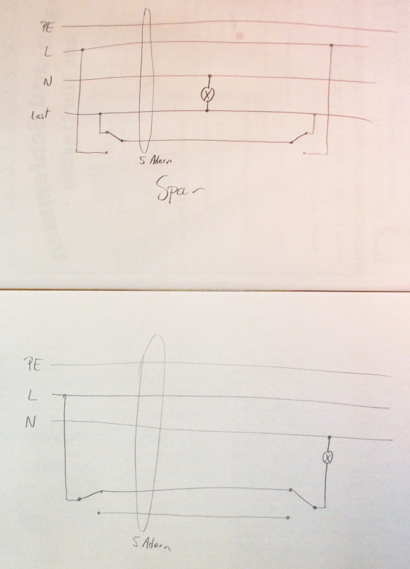

Gast #2836265
Bei der Sparschaltung kann ich an JEDER Stelle der 5-adrigen Leitung
sowohl die Lampe als auch Dauer-L für eine Steckdose oder zum
Weiterführen abgreifen.
Bei der normalen Schaltung brauche ich eine Ader mehr zwischen den
beiden Wechselschaltern und habe deshalb nur ENTWEDER die geschaltete
Lastleitung ODER Dauer-L in der 5-adrigen Leitung.
Im Anhang eine Skizze.
Gast #2836268
Tycho B. schrieb:
> warum sie Sparschaltung heisst, denn der ungeschaltete L und GrünGelb ja
> wieder nach einem 5-adrigen Kabel verlangen. Wo liegt denn die
> Einsparung?
Man spart eine Ader zwischen den Schaltern.
Baut man eine vorhandene Wechselschaltung um, weil man eben Dauer-L auf
der anderen Seite braucht, spart man das Verlegen einer neuen Leitung.
