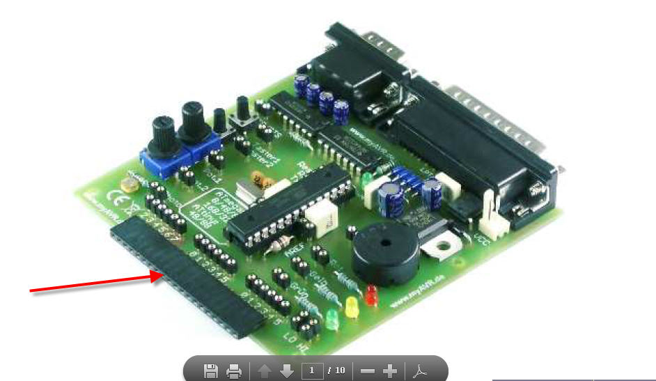

Habe von meinem Bruder ein AVR MK1 LPT Board bekommen. Ich habe ein STK500 von Atmel,das ich mittels USB betreibe. Da ich keine LPT mehr habe ... möchte ich auf dem AVR MK1 LPT Board einen 10 Pin Header nachrüsten,um es mit dem STK 500 per 10 pol ISP programmieren zu können. Denn das ewige Umstecken des Prozessors und Verkabeln des STK 500 ist nicht lustig. Hat das schon jemand mal gemacht ? Schaltplan? mfg Don

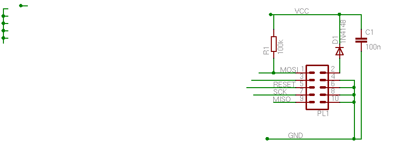

Hab da was gezeichnet... Wäre das so richtig ? mfg Karl

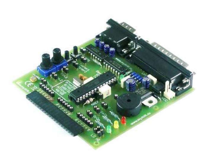

Kannst du eine Foto von Board Posten?

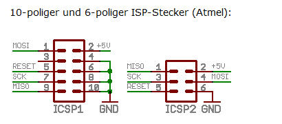

Das STK500 besitzt auch eine 6-Pin-Version (Connector ISP6PIN). Am einfachsten wäre es, diese 6 Signale direkt mit den entsprechenden Portpins auf deinem Board zu verbinden (dazu Pinbelegung des AVR aus dem Datenblatt heranziehen). Evtl. musst Du den VTARGET-Jumper auf dem STK500 ziehen. Bin mir aber nicht sicher. Schaden tut das auf jeden Fall nicht.
kommt sofort ...
... hab alles überflüssige Gedöhns wie Pots,LDR,Max232 und den LS Baustein entfernt.Damit denke ich,das der Spannungsregler des STK nicht zu sehr belastet wird. mfg Karl

ich habe gedacht,ich versorge das AVR Board mit 5 Volt direkt aus dem STK ... oder geht das nicht ?
Karl T. schrieb: > ich habe gedacht,ich versorge das AVR Board mit 5 Volt direkt aus dem > STK ... > > oder geht das nicht ? Doch das geht. Mit der Diode in der Versorgungsleitung sollte dem STK500 nichts passieren. Gruß Oliver
