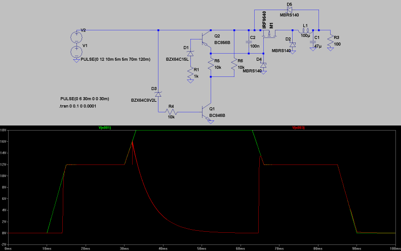

Moin,
beim Entwickeln ist letztens eine kleine Schaltung entstanden, die evtl.
für andere hier interessant sein könnte: ein Über- und
Unterspannungsschutz.
Der dicke MOSFET schaltet die Eingangsspannung auf den Ausgang durch,
wenn diese in einem durch D1 und D3 bestimmten Bereich von ca. Ud3+1,5V
... Ud1+0,9V liegt. Geroutet passt diese Schaltung auf ungefähr nen
guten Daumen. Anbei zum rumspielen noch die Datei für Spice (mit LTSpice
habe ich die Grafik gemacht). Beim Screenshot ist grün die Quellspannung
und rot die Ausgangsspannung über R3.
Vielleicht kann es ja jemand brauchen.

Ja, typisches Beispiel einer Schaltung, die als Simulation
funktioniert...
Gruss
Harald

> In der Praxis (an realen Spannungsquellen) wird man noch eine Hysterese
> brauchen.
> Und vermutlich funktioniert die Schaltung auch nur bei Raumtemperatur.
> Gruß Anja
Naja, ich dachte die Schaltung eher an, um abzuschalten, wenn das
Netzteil zu sehr "daneben" liegt. Das erfüllt sie auch in der Praxis
hier zuverlässig. Und ja, bei sich ändernden Temperaturen ändert sich
auch die Ansprechspannung, genauso, wie die Zenerdioden ansich schon
streuen. Für Schaltungen, bei denen es wirklich auf eine präzise
Abschaltschwelle und einem genau definierten Verhalten drumherum
ankommt, muss man sich schon mehr Gedanken machen, das stimmt. Damit die
Schaltung bei etwas Ripple oder anderen kurzen Spannungsschwankungen
nicht einschaltet, ist insbesondere C2 gedacht.
Was eine echte Hysterese angeht, schau ich die Tage mal, wie ich das mit
kleinem Bauteilaufwand gut erreichen kann. Wenn ich die Platine
wiederbekomme, schau ich mir mal an, was genau die macht, wenn die
Eingangsspannung auf den Kippspannungen stehen bleibt.
