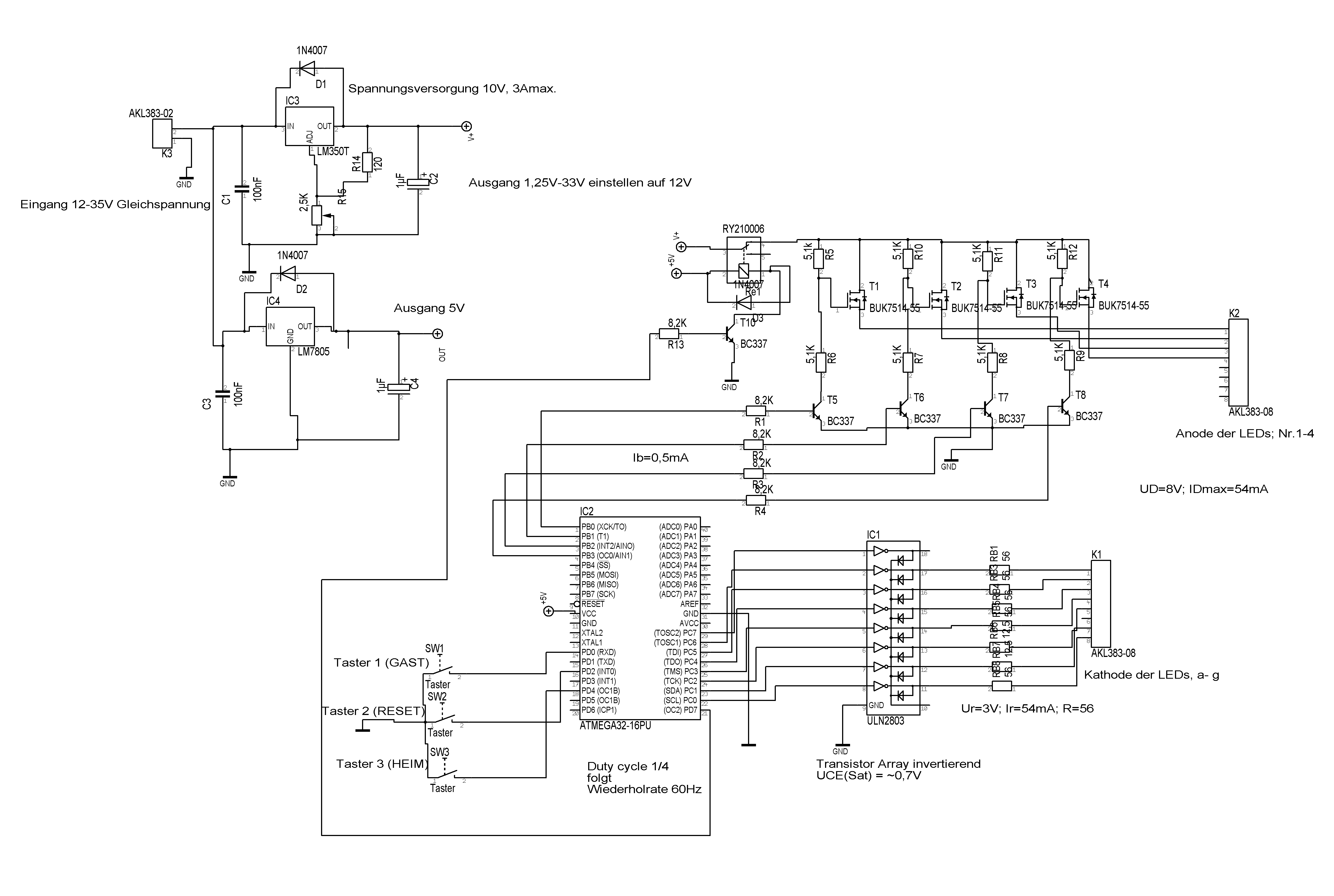

Guten Abend werte Gemeinde,
ich habe eine 7-Segmentanzeige (4 Stellen) gebaut und steuere jede
Stelle via Mulitplex (duty-Cycle 1/4) an.
Stellen sind SA40-19 7-Segmentstellen (gemeinsame Anode).
Soweit funktinoniert alles. Allerdings bin ich mir wegen den Spannungen
und Ströme nicht ganz sicher. Daher schaut mal bitte drüber und
korrigiert meine Therorien ggf..
Wie in der Schaltung ersichtlich habe ich die Widerstände der Kathoden
auf 56 Ohm ausgelegt. Somit sollte ein Strom von ca. 54mA fließen. lt.
Datenblatt kann ein Segment 60mA ab.
Ich hoffe soweit richtig.
Die 54mA fließen bei dauerhaft angelegter Spannung. Bei U0 = 12V,
UCE(Sat)=0,7V und Ud= 8,3V bleiben an den Widerständen 3V hängen welches
dann einen Strom von 54mA ergibt.
Da ich jetzt mit Duty -Cycle Arbeite (1/4), also alle 4 ms wird die
nächste Ziffer eingeschaltet, heißt das die Ziffer ist 4ms an und 12ms
aus.
Im Duty Cycle-betrieb stellt sich nun ein Strom von 13mA ein (1/16ms *
integral[0ms, 4ms] Ir dt)= (1/4* Ir). Die Spannung dabei ist dann auch
1/4 der Dauerspannung. Wenn ich das Nachmesse dann Passt das auch
überein.
Allerdings ist bei einer Ziffer nen Segment gestorben. Ist jetzt
irgendwas falsch oder war es nur Zufall das dieses Segment sich
verabschiedet hat?
Die gemessen Spannung über der Ziffer ist ca. 4,3V (pulsförmig). Wenn
ich nen bissl rumrechne komme ich auf ca. 8,8V
4*0,7V=Ud
-->4,3V - 2,8V = 1,5V; 1,5V * 4 = 6V
--> 6V +2,8V = 8,8V
8,8V + 3V + 0,7V = 12,5V
hier ist mein eigentliches Problem, dass i nicht auf die Spannung über
der Ziffer (also den 4 in Reihegeschalteten Dioden) komme.
Bin ich da jetzt mit meiner Ansteuerung, Spannung, Strömen und
Widerstandswahl richtig?
Ich will vermeiden das irgendwann sie Segmentanzeigen flöten gehen.
Beste Grüße Digga

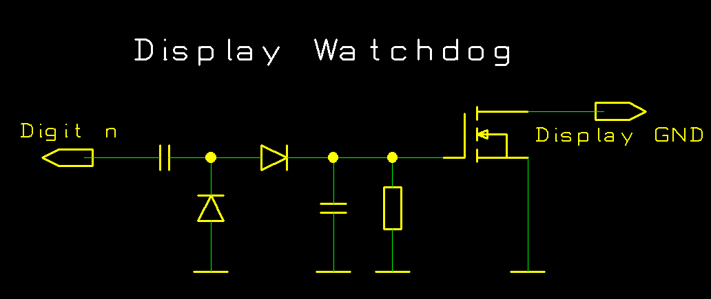

Gast #2836977
natürlich tut es Multiplexanzeigen nicht gut, wenn sie mal NICHT
multiplext werden, z.B. weil sich der Prozessor verlaufen hat. Soll ja
beim Entwickeln der Software vorkommen und auch sonst mal. Dem kann man
aber abhelfen, wenn man den Multiplextakt auswertet und beim Fehlen den
Strom für die Anzeige ganz abschaltet, sozusagen ein Watchdog für die
Anzeige. Dafür gibt es einige Möglichkeiten, z.B. ein Digitsignal über
einen Kondensator auskoppeln oder einen tatsächlichen Watchdog
verwenden, wie er in vielen Supervisor- oder Reset-ICs enthalten ist.
Ich habe z.B. für medizinische Geräte Anzeigen mit bis zu 40 Digits
ordentlicher Grösse gebaut, die nicht ganz billig sind, da lohnt sich so
eine Sicherung in jedem Fall. Sonst hat womöglich jeder Fehler des
Prozessorsystems auch einen Schaden an der Anzeige zur Folge, das muss
ja nicht sein.
Gruss Reinhard
Gast #2837098
Mit N-Kanal MOSFET in der positiven Versorgungsspannungleitung ?
Sicher nicht.
Ein LM350 wird auch keine 3V/10V liefern, wenn er mit 35V versorgt wird,
egal wie gross der Kühlkörper ist, er braucht auch fast 3V mehr als er
liefern kann, also eher 13V als 12V.
Bei angenommenen 13mA und 8.3V pro Segment sollte man einfach ein 12V
Netzteil verwenden, ohne LM350, und einen 68 Ohm Widerstand (0.25W
reicht schon) für RB1 bis RB7. Das sind dann 52mA pro 1/4 der Zeit
eingeschaltetem Segment (schaltet der ULN2003 problemlos) und 400mA
zusammen (keine 3A), die MOSFETs sind auch etwas überdimensioniert.
Das Relais kannst du weglassen, sind alle MOSFETs aus, fliesst auch kein
Strom. Wenn du es aus anderen Gründen einbauen willst, nimm ein 12V
Relais, und keine "1000V" Diode, sondern lieber eine passendere
(1N4448).
Damit die Anzeige bei Programmfehlern nicht kaputt geht, kann man erst
mal mit 220 Ohm Widerständen arbeiten.

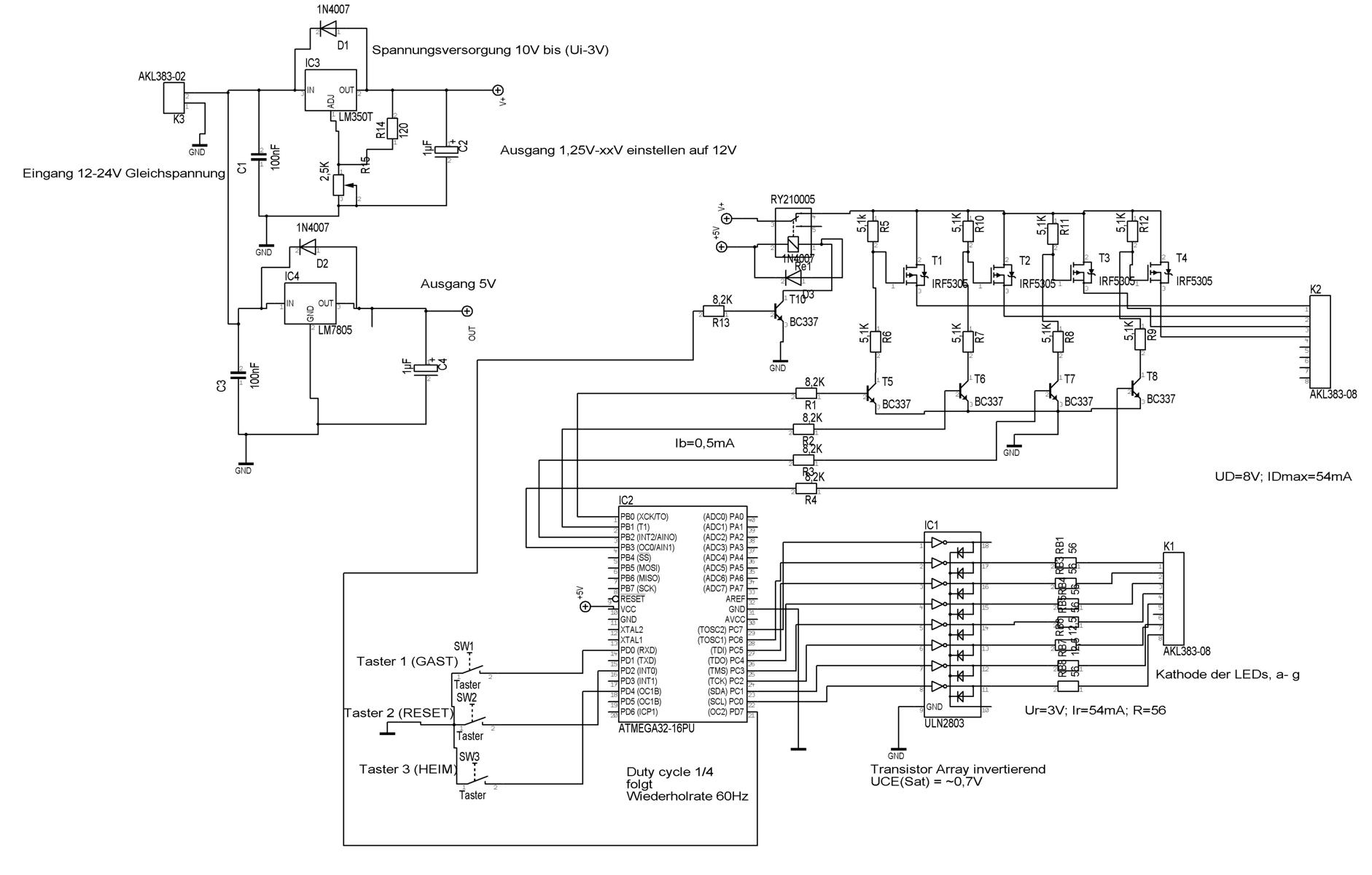

OP #2837166
Die MOSFETS ( BUK7514-55) in der Schaltung sind nicht richtig. Habe ich
vergessen zu ändern. Sie dienten bei der Schalungsentwicklung nur als
Platzhalter da ich micht noch nicht entschieden hatte welche ich nehme.
Es sind P-MOSFETs vom Typ IRF5303 verbaut.
> Netzteil verwenden,...
Ist richitg, würde auch lieber ein 12 Netzteil verwenden, aber da ich
nur ein 24V Netzteil zur verfügung habe muss ich das nehmen.
Es ist nicht mein Gerät sondern ein Gerät welches ich für einen
ansässigen Verein erweitern sollte. Und da muss ich vorhandene Mittel
wieder nutzen.
(Vorher waren es nur 2 Ziffern gesteuert von ner LOGO und mit 4 fetten 3
W Widerständen vor der Anode.)

Wäre noch ne super idee. Kannst du mir das mit den Kondensator beim
Auskoppel mal aufzeichen? Also nen Schaltungsbeispiel?!
OP #2837323
> ... und einen 68 Ohm Widerstand (0.25W
> eingeschaltetem Segment (schaltet der ULN2003 problemlos)...
OK, also lag ich ja nicht falsch. Wenn ich jetzt noch den Spannungsfall
des darlington-arrays mit einrechne (Uce(sat)=0,7V), also die Spannung
über dem RBx um 0,7V weniger ausfällt, dann reichen auch meine 56 Ohm
Wid. und der Strom ist dann auch 52mA. Gut ist das also soweit richtig.
Jetzt würde ich mich noch über eine Schutzschaltung via
Koppelkondensatoren freuen.
Im Anhang nochmal die korrigierte Schaltung mit den richitgen
Bezeichungen der BE.
P.S.: Die vorhergehende Anlage, also die mit den 3W Wid. und der LOGO
war NICHT von mir.

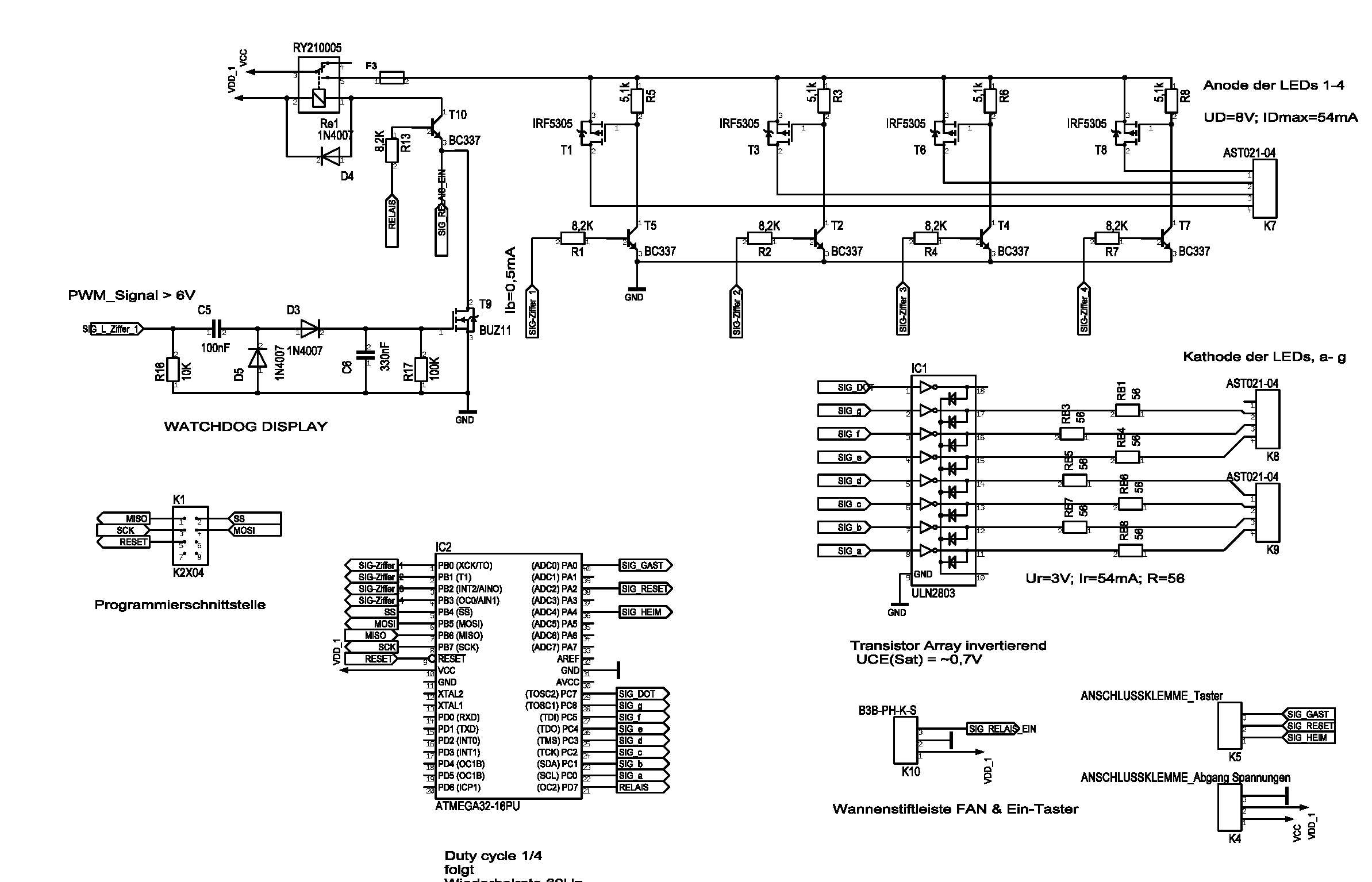

#2837388
Wie kriegt man denn nur solche Schaltpläne hin?
Das verursacht ja Augenkrebs.
Stell mal das Raster auf den Pinabstand wie beim IC. Dann brauchst Du
nicht mehr solche Zickzack-Drähte ziehen. Und siehst auch selber besser
durch.
Und Schrift darf man ruhig neben die Bauteile/Drähte plazieren.
Ich glaube nicht, daß deine IRF5305 so rum eingebaut schalten, auch sind
5V Ugs durch den 5k1+5k1 Spannungsteiler für die offiziell zu wenig
(auch wenn sie nicht 31A sindern unr 400mA schalten sollen baut man das
so nicht).
Auch C2, C3, C3 dürfen grösser dimensioniert sein, für 400mA/12V braucht
es keinen LM350, es tut an 24V ein LM7812, für 5W auf einem Kühlblech
von 10 x 10cm.
Gast #2837532
> Ich glaube nicht, daß deine IRF5305 so rum eingebaut schalten,...
Da gebe ich dir recht. Mein fehler habe ich wiedermal nicht drauf
geachtet wie rum die jetzt gezeichnet sind. In real sind sie aber
richtig herum verbaut.
> auch sind
Ich will mich jetzt nicht aus dem Fenster lehnen, aber lt. Datenblatt
sind bei einer Ugs = 5V ein Strom von 9A drin und bei sogar 6V ein Strom
von ca. 11A. (Fig.1, Fig.2, Fig.3)
Wie baut man es deiner Meinung nach richtig?
Anmerkung: Sind meine ersten Erfahrungen mit P-MOSFETs und der
dazugehörigen Schatung, also nicht gleich hauen. Für Kritik und
Vorschläge bin ich offen.
Sry Peter, sieht bescheiden aus (weiß ich auch) wird überarbeitet.
Gast #2837550
Roy P. schrieb:
> Für Kritik und
Werden die Gates der MOSFETs schnell genug umgeladen? Oder hast du in
der Ansteuerung Totzeiten drin? Überlappungen könnten sonst bei
Dunkelheit evtl. zu einer Art unschönem Nachleuchten von benachbarten
Bausteinen führen.
Nur als Randbemerkung, auch wenn die Schaltung mal funktioniert.
Na 10-12V an UGS, so wie es auf Seite 1 im Datenblatt steht (Continuous
Drain Current, VGS @ -10V) also den Transistor ohne die 5k1 nach Masse
schalten lassen, nur die 5k1 pull up drinlassen.
Oh no, noch so ein Verwirrter.
Das ist ein TYPISCHES Diagramm, und die Werte Ugs können um 1:2
schwanken, wie schon das Datenblatt sagt (VGS(th) 2 .. 4V).
Also können deine abgelesenen 9A auch durchaus erst bei einer Ugs von 7V
fliessen und bei 5V ganz einfach nichts (250uA).
