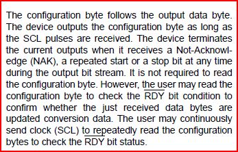

Ich habe ein wenig Probleme, Daten von einem MCP3425 (16Bit SD-Wandler
I²C) zu bekommen.
Ich muss dazu sagen, dass ich mit I²C noch nie gearbeitet habe und daher
auch ein wenig Probleme bei der Umsetzung meiner State-Machine habe.
Aber vorher muss ich erstmal die Angabe im Datenblatt verstehen.
Es geht also um das auslesen des Wandler-Wertes. Laut DB kommen bei
einer Abfrage immer 3 Datenbytes. 2 Sind das Wandlerergebnis, das dritte
das Configuration-Byte, welches die aktuellen Einstellungen des Wandlers
mitsendet.
Ich habe dazu mal den Text und das dazugehörige Bild angehängt.
So wie ich das verstehe, kommen halt diese drei Datenbytes und im
Config-Byte ist das Bit 0x80 die Angabe, ob das Wandlerergebnis, welches
zuvor gesendet wurde, aktuell ist.
Sollte das Bit gesetzt sein, so ist das Ergebnis nicht aktuell. Jetzt
steht hier, dass ich einfach weiterclocken kann, und der MCP dann stets
weiter Daten sendet. Jetzt ist mir nicht ganz klar, ob er stets wieder 3
Bytes sendet, oder eben nur das Config-Byte, in dem ich das RDY-Bit
abfragen kann.
Durch ein NACK, ein STOP oder wieder ein START würde die aktuelle
Übertragung abgebrochen und man kann eine neue Abfrage starten, in der
dann der aktuelle Wert gesendet wird.
Theoretisch kann ich doch dann eh einfach immer eine komplette Abfrage
von vorne starten und das Bit auswerten. Falls nicht gelöscht, neue
Übertragung starten. Falls nurnoch das Config-Byte gesendet wird, habe
ich Vorteile dadurch? Wirklich schneller geht die Übertragung dadurch ja
auch nicht.
Hat den schonmal jemand benutzt?

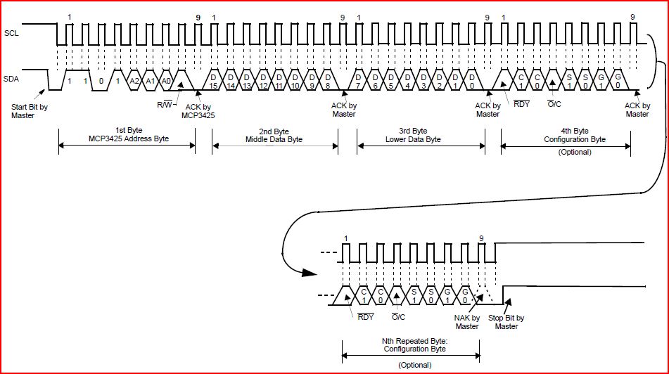

Jetzt nochmal eine generelle Frage zum I²C:
Ich sende Daten (Adresse) zum Slave, er sendet ein ACK, indem er beim 9.
Puls die SDA-Leitung auf low zieht.
Jetzt takte ich weiter und empfange Bytes vom Master, die ich jeweils
selber mit einem ACK im neunten CLK-Puls beantworte.
Was ist jetzt nach dem dritten Byte? ACK oder NACK? Im Wiki steht NACK
und dann STOP. Im DB vom MCP3425 steht ACK/NACK nach dem letzten Byte
und dann STOP.
Das STOP ist ja nur ein Pegelwechsel ohne CLK, oder? Alsoo SCL ist schon
high, weil released und da SDA vom letzten ACK noch low sein sollte,
nurnoch ein Pregelwechsel auf high.
Aber was ist jetzt, wenn als letztes ein NACK war, dann ist SDA ja noch
high. Was ist jetzt? Ist es dann gleichzeitig die STOP-Bedingung, oder
muss dann noch ein Wechsel von high auf low und wieder high? Wäre ja ein
Takt mehr :-\ Eher nicht, oder?
Gast #2837056
Wenn der Master fortlaufend Daten vom Slave empfängt, beendet er die
Kommunikation, wann er will durch NACK+Stop. Das NACK sagt dem Slave
"jetzt ist Schluss, ich habe genug".
Wenn der Slave eine vordefinierte Anzahl von Bytes liefert (was seltener
vorkommt), kann der Master das letzte Byte wahlweise mit NACK+Stop oder
ACK+Stop bestätigen.
Du hast korrekt erkannt, dass der Master unmittelbar nach einem NACK
kein Stop Signal senden kann, weil dann ja SDA schon auf High steht und
dort auch bleibt.
Aus diesem Grund verhält sich der Slave beim Senden von Daten (in der
Regel) sowohl beim NACK als auch beim STOP Signal gleich. In beiden
Fällen beendet er das Senden von Daten.

Ich bekomme vom ADC irgendwie nur Müll zurück ;-( Ich mache es jetzt so:
START
8 CLKs Adresse senden
ACK mittels eines weiteren CLKs abfragen
(N)ACK auswerten (ist low: ACK), also weiter
8 CLKs senden und Antwortbyte speichern
ACK mittels eines weiteren CLK-Pulses ('low') senden
8 CLKs senden und Antwortbyte speichern - dieses auf 0x80 prüfen. Wenn
high (busy)
high (busy)
...und so weiter, bis Bit7 mal nicht gesetzt ist.
Aber das Ergebnis des dritten Bytes (Config) besteht meist immer nur
einsen, also fast alles gesetzt, was laut DB per default nicht der Fall
ist, sondern nur das Bit für den Conversion-Mode (continous) ist
gesetzt.
Auch die Datenbytes ändern sich nicht, wenn ich am Poti drehe. Auf Grund
der stetigen 1 auf 0x80 im Config-Byte hängt das ganze dann eh immer in
oben gezeigter Abfrage.
Ich verzweifel.
