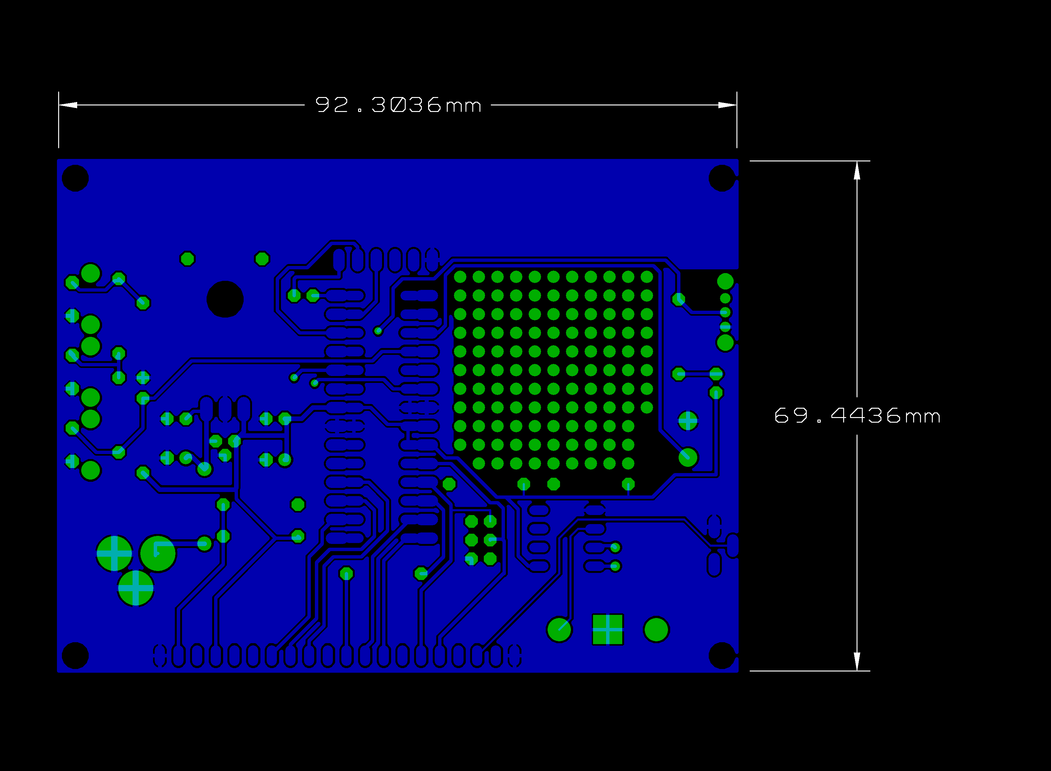

Ich beschäftige mich gerade mit dem Export von Gerber - Dateien.
Habe ein 2-seitiges Layout in Eagle vorliegen. Daraus habe ich mit dem
CamProzessor RS274X Gerber - Dateien erstellt.
Um zu überprüfen ob diese Dateien in Ordnung sind habe ich z.B. die
Datei des Bottom-Layers in DipTrace importiert. Nur sehe ich da leider
nur 3 Pads.
Die Datei hänge ich hier mal mit an.
Was mache ich falsch und wie kann ich überprüfen ob meine Gerber-Dateien
i.O. sind bevor ich sie z.B. zu einem Fertiger gebe?
Danke für eure Hilfe

Hallo Anfänger,
deine Daten sind in Ordnung.
Du hast nichts falsch gemacht.
Hier liegt wohl ein Einstell oder Verständigungsproblem
zwischen Eagle und Diptrace vor.
Die beiliegende Datei wurde mit einem echten Gerber-Editor (Gerbtool)
erstellt.
Du mußt Deinem Fertiger nur die Eagle .BRD Datei zusenden.
Er wird die Gerber Daten daraus erstellen.
Es gibt auch freie Gerber-Betrachter wie z.B. http://www.graphicode.com/
Damit kannst Du die Daten prüfen, aber nicht verändern.
Du solltest auch auf die Abstände achten, teilweise nur 0.23 mm
zwischen Pad und Track, siehe Eagle DRC Distance, Clearence.
Dein Fertiger kann Dir seine Design-Regeln mitteilen, manche Hersteller
bieten sie zum Download an. Fur Eagle *.dru. Die kannst Du dann
speichern und in Eagle verwenden.
Gruß Dietmar

Eine Frage habe ich noch. Muss ich beim erzeugen der Gerber-Datei für
den Top-Layer "spiegeln" im Cam-Prozessor anhaken? So wie beim Ausdruck
für die Belichtung.
Gast #2837395
Wenn Du die Leiterplatte selbst herstellen möchtest, solltest Du den
Top-Layer gespiegelt ausgeben.
Grund:
Die bedruckte Seite sollte immer auf der Fotoschicht liegen.
Das vermeidet Unterstrahlung und Unterätzung.
Die Folie ist ja dreidimensional.
Wenn Du die Daten *.BRD zu einem Hersteller gibst, brauchst Du nichts zu
spiegeln.
Das macht dann der Hersteller.
Falls Du nur die Gerber-Daten zum Hersteller schickst, solltest Du, um
eine seitenverkehrte Platine zu verhindern, die Ebenen beschriften.
Dann schreibst Du z.B. auf den Top-Layer BS für die Top-Lage und LS auf
die
Lötseite.
Dietmar
