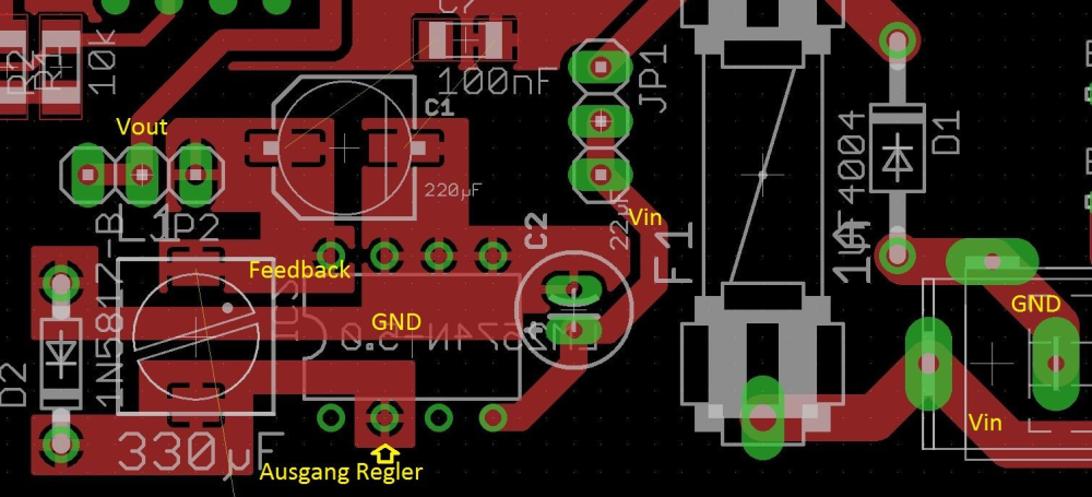

Huhu für eine kleine Platine habe ich nen Layout für den LM2574
entworfen. Siehe Bilder. Ich habe mich dabei an Layouts hier im Forum
orientiert. Das sollte auch ganz gut so passen. Nur:
An welcher Stelle verbinde ich Eingangs GND und Ausgangs GND mit GND des
Schaltreglers? In meinem Fall geschieht das auf L2 (blau). Sollte ich
diese Verbindung noch minimaler halten, also wirklich nur eine dicke
Leiterbahn von der Buchse (rechts) an den GND-Pin des Reglers (und nicht
wie im Bild noch an die Schottky) und dann zur GND-Fläche der restlichen
Komponenten?
Reglerdaten: Vin 9-12V; Vout 5V, Imax 300mA, Bis auf Dil16 Regler alles
auf Top-Layer

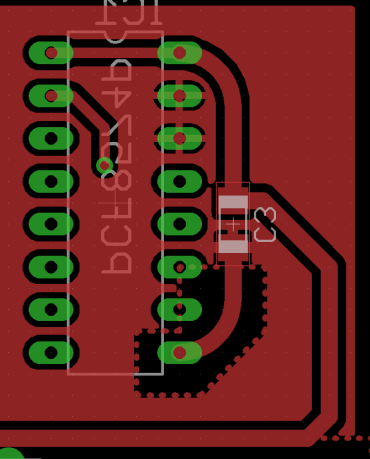

Auf der Platine sind weitere Dil16. Vcc und GND Pin liegen dort jeweils
ganz oben (pin16) bzw. ganz unten (pin9). Weil das erste was die
Strompulse sehen sollen ja der Abblockonti ist, ergeben sich damit recht
lange Leitungen. Das sieht ganz schön komisch aus. Ist das in Ordnung
so?
Tschüssi

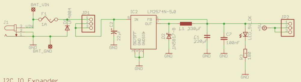

Hänge mal einen Schaltplan an. Die Schaltung sieht ein wenig merkwürdig
aus. Es gibt keinen Ausgangskondensator aber dafür einen am Feedback
selbst.
Für den LM2574 würde ich die 3 GND durchkontaktierungen massiv ausführen
dann noch einen Sockel benutzen damit der Kondensator auch gut an der
Massefläche angebunden ist. Was bringt es wenn du eine Massive Fläche
hast aber diese durch 0.25mm stege angebunden ist? (Ist aber bei 50kHz
noch kein echtes Problem)
Aber mehr dazu wenn der Schaltplan online ist. - Versprochen.

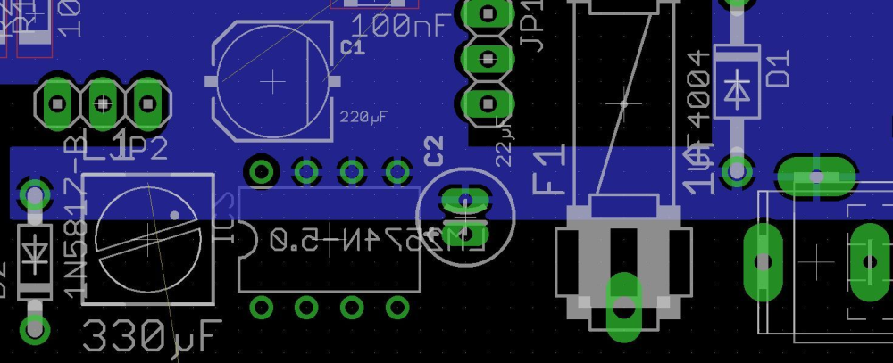

OP #2854931
Betreffender Ausschnitt des Schaltplans hängt an.
Richtig die die Durchkontaktierungen haben noch Thermals. Versuche ich
noch rauszunehmen.
Was meinst du mit Sockel? Für welchen Kondensator?
Du meinst den Ausgangselko C1, der hängt an Feedback und damit auch
DC-mäßig am Output., jedoch im Layout mehr zum Ausgang. Das ist der Elko
über dem IC.
C7 (100nF) ist im Layout nicht (wirklich) platziert, nur so
dahingeschmissen. Deswegen auch noch die beiden Gummibänder im Layout.
Verpolschutz ist hier als einfachste Art ausgeführt. Eher eine
Absicherung gegen Ströme über 1A, wenn etwa mehr als 1V verpolter
Spannung angelegt sein sollte.
Was meinst du zu dem Vcc-Konti im dritten Bild?
Danke bis dahin
Moderator (Firma: Titel) Persönliche Seite #2854968
Eine kleine Korrektur:
Die Maßeinheit für eine Induktivität ist Henry.
Deshalb wird die Spule L1 keine 330uF haben können...
Lass die Sperrfläche raus, dieses IC muss keine hohen Ströme schnell
schalten (können). Setz dafür den Kondensator dicht an den Vcc-Pin und
fertig.
OP #2855524
Ein einfacher Hinweis auf den Tippfehler hätte gereicht.
> fertig.
Darum geht es nicht. Nehmen wir an er schaltet schnell. Was dann?
Der IC soll seinen HF-Strombedarf aus dem Konti ziehen und nicht aus der
Massefläche, solange diese nicht dazu mit entsprechendem Lagenaufbau
konzipiert wurde. Mein Vorschlag löst dies doch entsprechend oder?
Moderator (Firma: Titel) Persönliche Seite #2855614
Oh doch. Sogar sehr!
Dann hat der Chipdesigner einen eklatanten Fehler gemacht, indem er die
Versorgungspins maximal ungünstig platziert hat.
> Was dann?
Dann kannst du nur hoffen, dass du die Entkopplung so verlegt bekommst,
dass das IC nicht zu sehr stört.
> und nicht aus der Massefläche
Wobei es bei einem IO-Expander der Strom der am Vcc-Anschluss hinein-
oder an GND herausfließt, nicht unbedingt etwas mit dem Eigenbedarf
des ICs zu tun hat. Und deshalb der Strompfad u.U. besser direkt auf
Masse führen sollte...
Wie? Ganz ohne Begründung?
Ok, dann den hier:
> Konti
Da ist ein Tippfehler drin.
OP #2855696
Aber, aber, aber... gib doch einfach zu, dass der Ansatz meiner Idee gut
war!!
Gut ich warte dennoch, was der Herr "Nachtaktiver" zu sagen hat.
Moderator (Firma: Titel) Persönliche Seite #2855872
Martin S. schrieb:
> Aber, aber, aber...
> gib doch einfach zu, dass der Ansatz meiner Idee gut war!!
Du rennst hier offene Türen ein:
http://www.lothar-miller.de/s9y/categories/14-Entkopplung
Aber der Kondensator kann eben nur wirken, wenn er den Stromkreis
schließt. Und speziell in diesem Stromkreis mit dem PCF8574 ist es eben
nicht nur ein lokaler IC-Strom, sondern ein weit verstreuter Laststrom,
der dominiert. Und deshalb zeigt der Screenshot in diesem Fall nur einen
kleinen Teil der Wahrheit...

Der Schaltplan ist wirklich aufgeräumt und eigentlich sind da keine
Fehler drin. Als ich mir nur das Board angeschaut habe musste ich schon
sagen das es ein wenig merkwürdig aussah.
Um ehrlich zu sein würde ich da gar nicht so viel verändern. Abhängig
von deiner Quelle und Ausgangslast könntest du den Eingangskondensator
ein wenig erhöhen, aber wenn du nicht gerade einen Minderwertigen
verbaust dann geht das soweit auch in Ordnung.
Anonsten würde ich dir raten das du die Stegbreite erhöhst oder die
Thermalstege sogar komplett weglässt. (Ich persönlich lasse die immer
Weg und habe eigentlich nie Probleme. Desweiteren könnte man C1 als
bedrahtetes Bauelement ausführen aber das spielt eigentlich auch keine
wirkliche Rolle. Das ist hier nur ein 50kHz Regler und kein 2MHz
Mehrphasen Regler.
Es gibt Leute die haben solche Schaltungen auf Lochraster gefrimmelt und
dort hat es auch einwandfrei Funktioniert.
