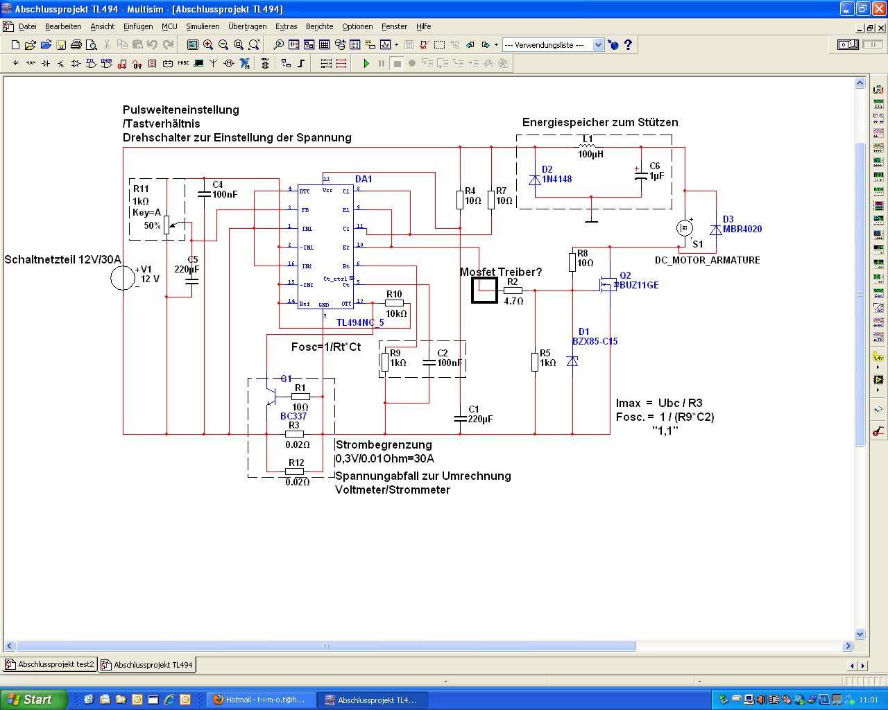

habe mir eine kleine Schaltung mit dem TL494 gemacht. Über ein Poti kann
ich nun das Tastverhätnis einstellen und damit Uausgang bestimmen.
Nun bricht natürlich die Spannung ein, wenn ich sie belaste. Deswegen
will ich den ErrorAmp dafür nutzen um die Ua zu regeln.
Wie mache ich das jetzt am besten?
Mfg
Peter
An Ref gibt es eine Referenzspannung. Die kannst du als Sollwert
benutzen, und klemmst sie als Versorgung des Potis an, dann kannst du
nen Sollwert vorgeben. Der kommt an irgendeinen +in. Von FB, das ist der
Ausgang der internen OPamps, muss eine Rückkopplung zum jeweiligen -in.
Das wärs dann auch wieder fürs erste, genaueres gibts im Datenblatt zu
lesen.

@MINI
Also stelle ich über ein Spannungsteiler von 12V z.b auf 9,6V ein und
gehe damit auf IN+ (Pin 1). Mit dem FB (Pin 3)Rückkopplung auf IN-
(Pin2).
Wohin gehe ich nun von der Ausgangsspannung drauf? Damit eine Regelung
stattfinden kann, wenn ich die 9,6V konstant halten will.
Gruß & Danke
