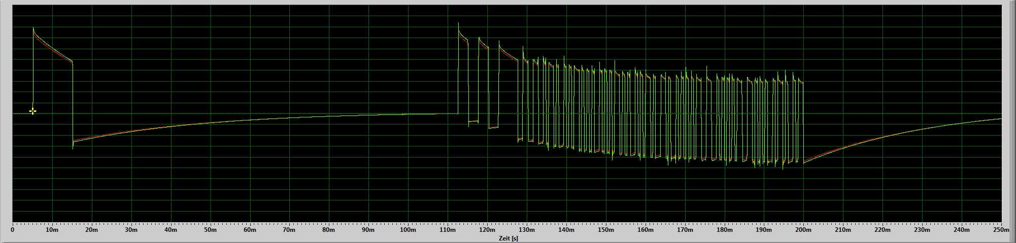

OP #2839992
Vielen Dank für den Hinweis mit dem Oszi. Signal sieht bedeutend schöner
aus als befürchtet. Sehe jetzt schöne Impulse. Was mich etwas wundert
ist, dass die Signale auch ins negative gehen. Ist das ein Messfehler,
da die Soundkarte die Gleichspannung heraus filtert?
Gast #2840869
Du solltest halt sehen, dass du eine möglichst hohe Samplerate bekommst.
Aber heutige Soundkarten können ja oft 96kHz, so dass du mit Deinen
41kHz noch ganz gut dabei bist.
Wie Matthias schon schreibt, kommt der beobachtete Effekt von der
AC-Kopplung.
Es ist aber schon unüblich, dass die Impulse/Pausen sehr stark varieren.
Je nach Kodierung kann man meist einen Grundtakt und einige Vielfache
davon erkennen, aber so krumme Werte wir Du sie in deinem ersten Thread
beschreibst würde ich eher als Messfehler deuten.

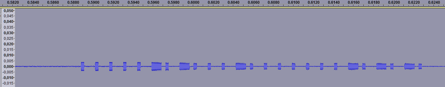

Eine Alternative, die noch gut für diese Zwecke geeignet ist, ist die
Luftsschnittstelle direkt mit einem SDR-Ansatz auf Basis eines DVB-T
Sticks aufzuzeichnen. Damit kannst Du die Zwischenfrequenz mit 3
MSamples/s aufnehmen und die Modulation erkennen bzw. nachher
analysieren.
Im Anhang eine Aufzeichnung der ZF einer Funkübertragung 433,92 MHz ASK.
Die LO liegt hier knapp neben der Sendefrequenz, daher die
Schwingungspakete. Hiermit kann man die Übertragung schön sehen.
Kostenaufwand: 15€
