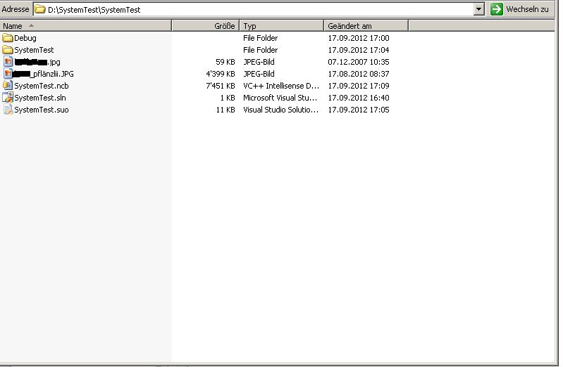

Guten Tag, ich habe aus langeweile bisschen was programmiert.
Nun  habe ich mir einen Ordner erstellt wo ich alles abgelegt habe
(Visual Studio 08)
Ich will nur durch eine Einfache Programmierung zwischen 2 Bildern
auswählen konnen:
Der Code schaut wie Folgt aus:
#include <windows.h>
#include <stdio.h>
int x;
void main()
  printf("\n\t\t***Patchprogramm***");
  printf("\n\n\n\t\t***Allgemeine Hinweise***");
  printf("\n\t\tDas Benutzen dieses Programmes basiert");
  printf("\n\t\tauf eigener Haftung!");
  printf("\n\t\t*** <Enter> zum Akzeptieren ***");
  fflush(stdin);
  getchar();
  system("cls");
  printf("\n\n\n\t\t***Auswahl***");
  printf("\n\t\t1: Lehrer");
  printf("\n\t\t2: Pflanze");
  printf("\n\n\t\t***Wählen sie aus 1 oder 2*** \n\n\t\t");
  scanf("%i",&x);
  printf("\n\n\t\t*** Ihre Auswahl :%i ***",x);
  if (x==1)
    printf("\n\n\t\tdas lehrerbild wird geladen");
    system("D:/SystemTest/SystemTest/***.jpg");
    fflush(stdin);
    getchar();
  else if (x==2)
    printf("\n\n\t\tdas Pflanzenbild wird geladen");
    system("D:/SystemTest/SystemTest/***_pflänzlii.JPG");
    fflush(stdin);
    getchar();
  else if (x>=3)
    printf("\n\n\t\tkeine gültige Auswahl");
    fflush(stdin);
    getchar();
  fflush(stdin);
  getchar();
Nun Die bilder sind abgelegt -> Siehe Anhang
Nun im Code habe ich den ganzen Pfad angegeben, nun wenn ich den code
als .exe weitergebe, wird der Dateipfad abgeändert und die Bilder
wernden nicht mehr geladen.
wie kann ich anstelle
system("D:/dateipfad/bild.jpg");
das bild öffnen?
ich habe gehört das geht mit
system(".../bild.jpg");
hat aber nicht funktioniert, was kann ich da machen?
also das das programm weis das sich das bild im gleichen ordner
befindet...
mfg und danke
#2837878
> befindet...
Wenn du davon ausgehen kannst, dann lass den Pfad komplett weg.
    system("bild.jpg");
PS: eigentlich lädt den Programm ja das Bild gar nicht. Das du da eine
Anzeige kriegst, hat mehr damit zu tun, dass du dem Commando-Interpreter
von Windows mittels dem Aufruf von 'system()' den Auftrag gibst,
irgendwas mit der angegebenen Datei zu machen. Und in deinem Fall lädt
dann eben das System einen Bildbetrachter und weißt den wiederrum an,
das ausgewählte Bild zu laden.
Ich wollte das nur klar stellen, damit es da keine Missverständnisse
gibt. Damit das von dir so angestrebte überhaupt funktioniert, muss da
einiges im System korrekt funktionieren. Damit, dass dein Programm ein
Bild 'geladen' hätte, kann man da kaum mehr sprechen. Aber das ist im
Moment noch ok, denn in deinem Programm ist die ganze Sache nicht mehr
so einfach zu realisieren.
