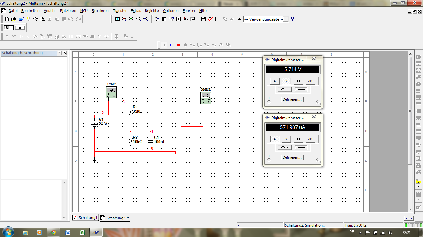

habe mir gerade ein Starter-Kit gekauft :-) und plane als Neuling etwas
planlos mein erstes Projekt:
Mit einem Atmega8 Microcontroller 24 verschiedene 22-28 Volt-Signale
verarbeiten. Die Leitungslängen betragen bis zu 20 Meter.
Meine Idee: einen Spannungsteiler aus 39k und 10k für jeden der 24
Eingänge aufbauen und an dem 10k Widerstand 4,xx V - 5,7 V abgreifen um
die Eingangsports damit zu beschalten.
Ich habe bisher noch keine Praxiserfahrung mit MC's und bin mir etwas
unsicher, ob das so funktioniert. Daher folgende Fragen und Bedenken...?
1. Sollte ich besser parallel zu C noch eine Z-Diode einbauen?
2. Ist das mit dem Spg.-teiler überhaupt ok so oder geht das gar nicht?
3. Kann ich den Spg.-Teiler und den Rest der Schaltung auf einer Platine
in einem Gehäuse (160x100mm z.B.) verbauen, an dem dann auch die 24
langen Leitungen angeschlossen werden? (EMV, Strahlung, Störungen,...)
Also funktioniert der MC so?
4. Wie hochohmig ist eigentlich so ein Eingangsport zur Masse?
Habe noch nichts darüber gelesen aber gehe in der
Spannungsteiler-Schlatung  davon aus, dass man den Innenwiderstand
vernachlässigen kann... oder muss ich soetwas bei der Berrechnung der
Widerstände berücksichtigen um die minimale Eingangsspannung HI von 3,5V
am Eingang zu erreichen
Bin für eure Antworten dankbar.

#2838337
Was heißt "verarbeiten" bei Dir? Willst Du den genauen Spannungswert
haben, oder reicht die Information "Spannung da/nicht da" aus? Ich tippe
auf letzteres, frage aber sicherheitshalber nochmal nach.
Dann noch die Frage: Willst Du eine definierte Schaltschwelle haben
(sprich: 22V oder mehr heißt Spannung da, weniger als 22V heißt:
Spannung fehlt; kann auch ein anderer Wert als 22V sein)?
5.7V sind zu viel. Du willst den Controller mit 5.0V betreiben. Dann
darfst Du da auch nur Eingangsspannungen bis 5.0V anlegen. Im Datenblatt
steht Vcc+0.5V, aber das halbe Volt würde ich als Sicherheitsabstand
ansehen und nicht unbedingt ausnutzen, wenn es nicht zwingend notwendig
ist, und bei Dir ist es nicht zwingend notwendig.
Das hilft gegen Überspannung am Eingang und ist keine schlechte Idee.
5.1V sind ein gängiger Wert für Z-Dioden.

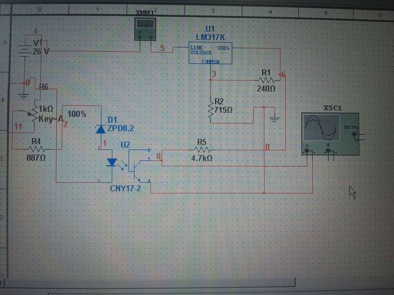

Vielen Dank für eure schnellen Antworten...
Spitze von euch, mir bei meiner anfänglichen Unsicherheit und den blöden
Fragen zur Seite zu stehn.
Die Spannung soll in der Schaltung nicht genau gemessen werden. Der  HI
Pegel soll sicher bei22 -28V erkannt werden. Low Pegel bei 0V- 2Volt.
Zustände zwischen 2 und 22 Volt treten nicht auf. (Oder kann die lange
Anschlussleitung irgendwie Spannungen induzieren,  die diese Zustände
verfälscht?)
Die Lösung mit den Optokopplern ist wohl die  am besten Geeignete.
Die 5Volt hol ich dann aus einem LM317bt...
Bei max. 10mA je Eingang muss er also 240mA liefern. Muss aber noch das
Datenblatt prüfen, ob das so ok ist, wie warm er wird, etc...  (Soll ja
im Gehäuse verschwinden)
Die Ausgänge vom MC hab ich oben nicht erwähnt, da die weitere
Verschaltung über Transistoren realisiert wird. Die Ausgänge werden also
nicht die Eingangsseite belasten und sind deshalb für mich erst mal als
irrelevant für die Signal Anpassung an den Eingängen deklariert.
Was meint ihr zu der Lösung im Anhang?
Moderator (Firma: Titel) Persönliche Seite #2839127
Wenn es 2 V gibt und 20 V und zwischen diesen Spannungen umgeschaltet
wird, dann gibt es auch Spannungen dazwischen.
Die vorgeschlagene Lösung mag funktionieren, der Optokoppler ist aber
"Perlen vor die Schweine geworfen". Denn wenn du keine Potentialtrennung
brauchst oder willst, dann ist ein OK technischer Overkill.
Wie ernst sind die 0..2 V für "low"?
Besser wäre eine Schwelle, z.B. unter 10 V low und drüber high.

Moderator (Firma: Titel) Persönliche Seite #2839345
Jojo schrieb:
> Ja eine Schaltschwelle bei 10 V z.B. ist ok.
Das macht die Sache deutlich einfacher. Nimm die von mir verlinkt
Schaltung.
> Also auch hier noch ein Schmitt-Trigger vor den MC-Eingang?
Brauchst du nicht. Ich habe zigtausende Eingänge nach der obigen
Schaltung weltweit und problemlos im Einsatz.
