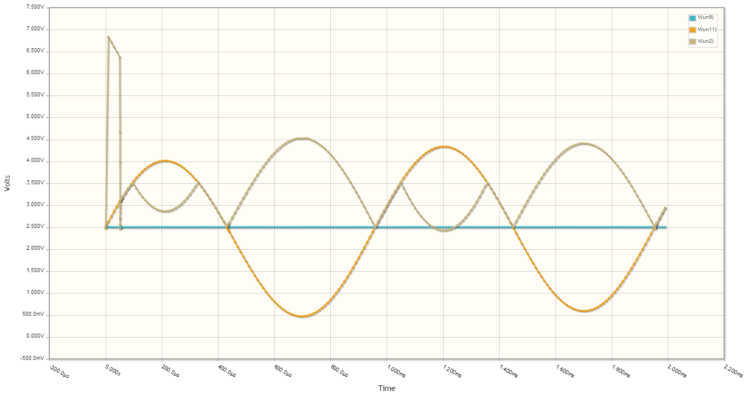

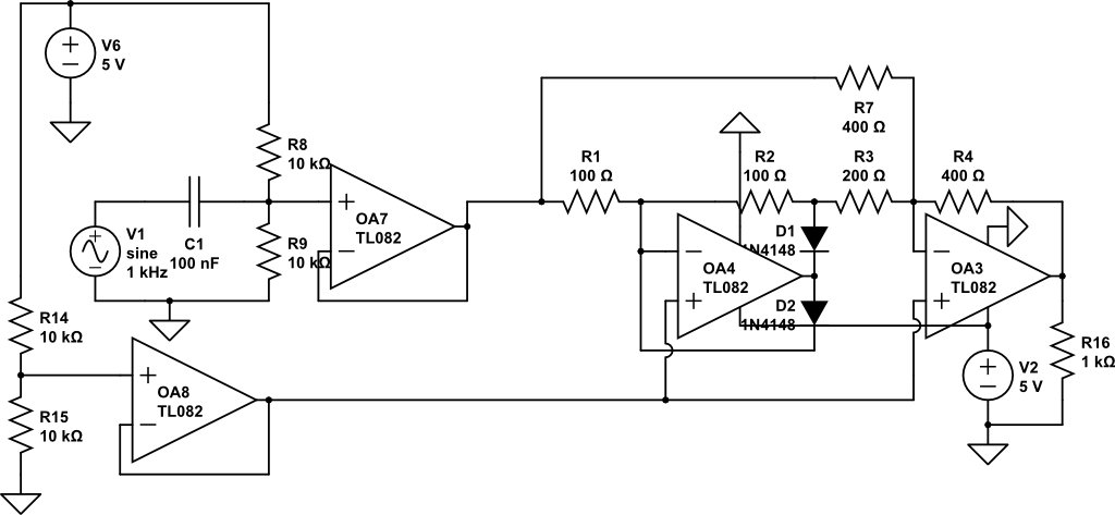

Gast #2841386
Jens G. schrieb:
> Stichwort Präzisionsgleichrichter. Allerdings mit etwas schnellerem OPV,
> wenn ein halbes MHz wirklich gebraucht wird.
> Einkoppeln des Signals über einen C, so daß Du gleichspannungsmäßig die
> OPV-Schaltung unabhängig vom AC-Grundpegel einnivellieren kannst.
Ist das so richtig mit der Einstellung für Single supply? Oder hat die
Simulation nen Fehler?
Gast #2841517
Tatsache das wars ;) Gibt es noch eine bessere Lösung für die
Einstellung der halben Betriebsspannung? Oder ist Spannungsteiler mit
Impedanzwandler schon das einfachste? Einen könnte ich einsparen und für
beide IN+ verwenden oder?
#2841581
Es ist eine der besten Lösungen, wenn man aus einem single suppy ein
split supply machen will für diese Zwecke .-)
4-OPV liefert Dir obige OPs für die schaltung in eiem Gehäuse, sofern Du
Platz sparen mußt.
Allerdings ist der TL084 etwas schwach von der Bandbreite für Deine
Forgderungen oben.

Gast #2841689
TT schrieb:
> Ich hatte gedacht, die Spannung gleichzurichten, zu verstärken und mit
> einem C zu filtern, so dass quasi der Effektivwert raus kommt.
Das C kommt parallel zu R4.
Messen tust du mit dieser Schaltung den Gleichrichtwert. Wenn du einen
Sinuseffektivwert(und nur Sinus!) messen willst, musst du den
Gleichrichtwert mit 1,111 multiplizieren. Das machst du aber mit dem
Widerstand R4.
R1 = R2 = R3 = 10 kOhm
R7 = 20 kOhm
R4 = 20 kOhm * 1,111 = ~22 kOhm für Effektivwert, 20 kOhm für
Gleichrichtwert.
