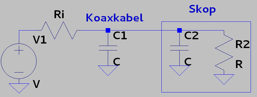

Hallo,  brauche Hilfe bei Darstellung eines Signal
die Anordnung besteht aus einem Oszilloskop (20pF+1MOhm) und Koaxialen
Kabels 70pF wenn man den Betrag der Gesamtimpedanz berechnet sind das
177 kOhm.
Jetzt möchte man damit eine Rechteckspannung untersuchen.
Spannungsquelle Ri = 10 kOhm , tastverhältnis 0,5 und f=1Mhz. Man muss
eine Periode (also eine ms darstellen) wie kann man ausrechnen ob
Verlauf unter,- bzw überkompensiert aussehen wird? Laut Lösung wird der
Verlauf unterkompensiert.. wie kann man das rauskriegen anhand der
Daten?
vielen Dank im Voraus!

Ich verstehe das Problem nicht wirklich. Du willst ausrechnen wann ein
Tastkopf unter- bzw. überkompensiert ist, hast aber schon eine Lösung ?
Wenn du doch eine Lösung hast, wie hast du das dann gerechnet ?
Auf dem Oszilloskop sieht man einen falsch kompensierten Tastkopf wenn
bei den Rechteckflanken noch eine Art Aufladevorgang zu sehen ist.

Hallo, die komplette Aufgabe habe ich hier hochgeladen
http://picload.org/image/dorcwdi/aufgabe.png
also es geht um Aufgabe c) davor habe ich glaube ich schon richtig
gerechnet, nur bei c)habe eine Skizze als Lösung, wie sie aber zustande
kommt kann ich nicht nachvollziehen. Die Skizze zeigt einen
unterkompensierten verlauf.. Gruß
