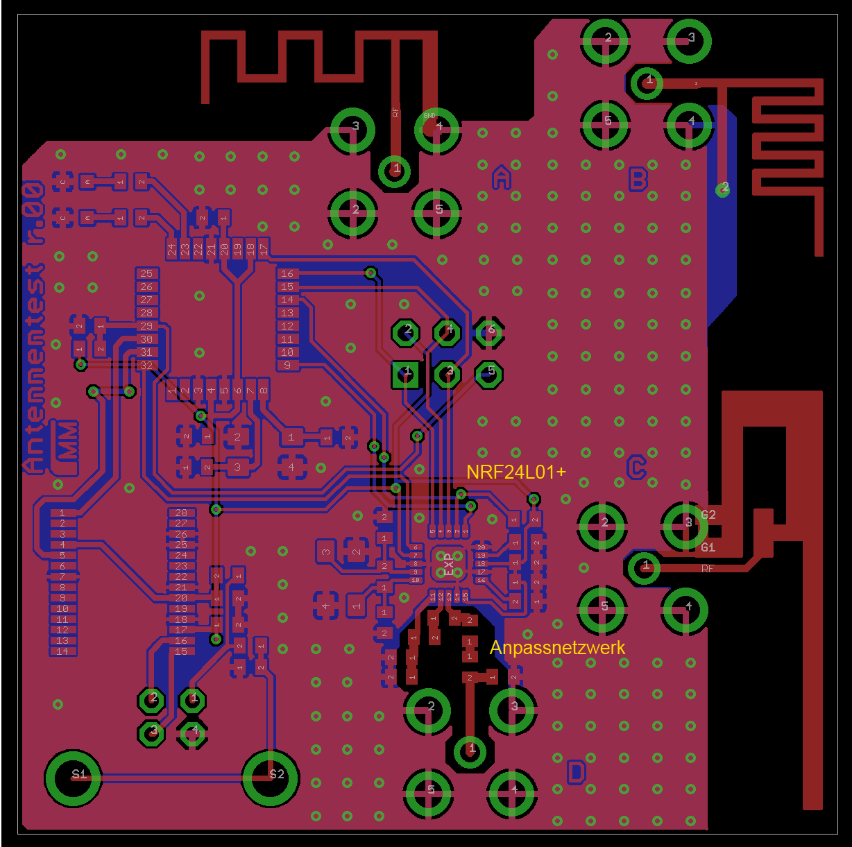

ich bin zur Zeit mit dem nRF24L01+ am basteln und möchte jetzt
verschiedene PCB-Antennen auf ihre Tauglichkeit hin testen und die
optimalen Bauteilwerte für das Anpassnetzwerk ermitteln. (Bzw. ermitteln
lassen, da ich keinen Network-Analyzer oder Spektrum-Analyzer habe).
Hierzu habe ich eine Testplatine erstellt, die ich bei Seeedstudio
fertigen lassen möchte. Ich weiß auch, dass die Platine einen großen
Einfluss auf die Antenne hat, aber ich will ja meine Bastelprojekte auch
dort bestellen.

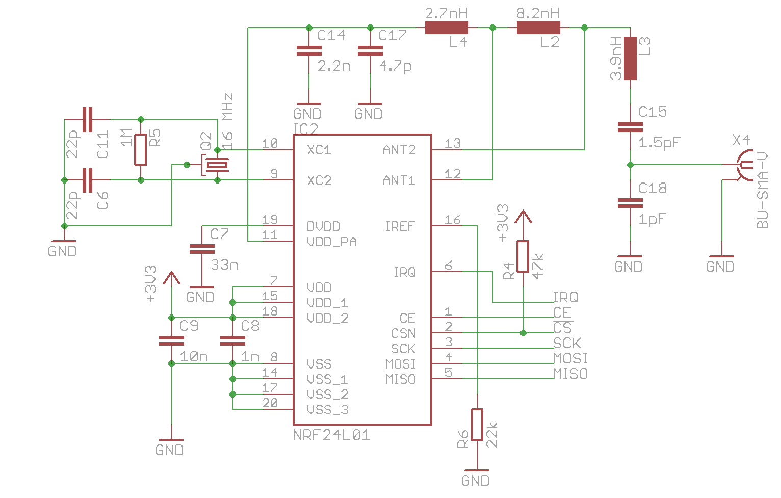

Meine Frage an die HF-Gurus: Ist das Layout rund um die SMA-Buchsen und
Antennen ok? Habt ihr Verbesserungsvorschläge für das Anpassnetzwerk?
Macht man immer Masse rund um den HF-Pfad oder ist es besser, ihn frei
zu lassen? Welche Layout-Tips habt ihr noch aus HF-technischer Sicht?
Die Antennen sind übrigens aus verschiedenen Online-Beispielen:
A: TI-Appnote SWRAD117d
B: nRF24-Modul von iTead bzw. elecFreacs
C: TI-Appnote SWRU120b
Da es bei Seeedstudio 10 Platinen gibt, bin ich auch gerne bereit, ein
paar davon an freiwillige Tester zu verschenken, sofern sie mir die
Messergebnisse mitteilen :-)
Vielen Dank und viele Grüße, Martin,
P.S. Eine Schaltung mit einem Anpassnetzwerk wie im Schaltplan und
Antenne C habe ich schon, die Antenne scheint recht gut zu sein. Aber
ich möchte natürlich das Maximum rausholen. Und aus Platzgründen käme
mir Antenne B gelegen, sofern sie was taugt.
Gast #2839974
Ich habe gerade leider keinen NWA für solche niedrige Freqeunzen zur
Hand.
Aber eine Anmerkung zum Layout. Durch deine Thermal Anbindungen an den
SMA Massepads wird die Masseanbindung der Antenne etwas dürftig, ich
würde hier auf die Thermals verzichten.
Gruß Sepp
Moderator Persönliche Seite #2840407
Martin schrieb:
> Aber
Dann schmeiß' die verkürzten Antennen (A und B) raus.  A hat sowieso
kaum was, was noch strahlen könnte (der Großteil der Felder hebt sich
gegenseitig auf, und eine Verlängerungsspule am Ende der Antenne, wo
gar kein Strom mehr fließt, ist recht witzlos).  B hat die Verlänge-
rungsspule zumindest am Anfang, ist aber auch arg verkürzt.
C scheint eine künstlerisch wertvolle Abwandlung einer F-Antenne zu
sein.  Warum nicht gleich eine normale F-Antenne?
http://de.wikipedia.org/wiki/PIF-Antenne
Mein Favorit ist nach wie vor (nach diversen Messungen) die Antenne
aus der Atmel-Appnote AVR2006, die ihre propagierten 6 dBi Gewinn
auch ganz real bringt.  Allerdings ist sie 100 Ω symmetrisch, was
natürlich nicht direkt an deinen nRF2401 passt.  Ist aber nicht
verwunderlich, schließlich ist die Atmel-Appnote natürlich für
deren Transceiver gedacht. ;-)
Statt des unhandlich großen SMA-Gefummels könntest du auch zu jeder
der Antennen eine Stripline führen und dann für die gerade gewünschte
einen Koppelkondensator reinlöten.
