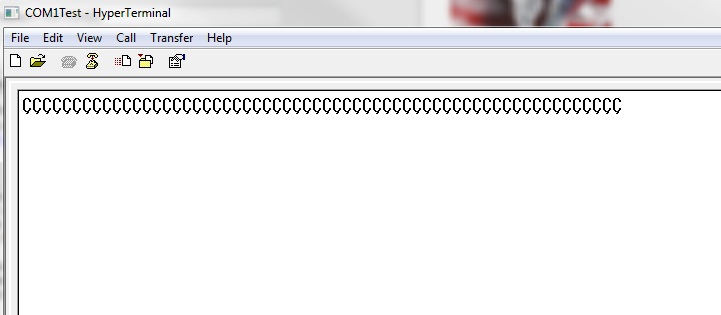

Ich habe Problem mit RS485. Momentan habe ich Atmega168 und MAX3485
statt MAX487 auf Platine gelötet. Baudrate habe ich 56400 8bitN1
eingestellt, und 8MHz von CPU. Ich habe vielmal versucht, Hallo World!
oder andere String von TX auszudrucken, und durch RS485(RS485 zu USB
Konverter) Schnittstelle auslesen,  aber auf Hyperterminal zeigt immer
gleich verstümmelte Kode oder komische Kode. Spannungversorgung,
Baudrate, Einstellung von Atmega168 Register und Software habe ich
vielmal überprüft, und alles sind in Ordnung. Morgen würde ich mit
Oscilloscope Signal schauen, ober das in Ordnung ist. Ich habe schon
Design als jpg beigefügt. Hat jemand  ähnliche Erfahrung mit MAX487 oder
MAX3485. Ich habe momentan kein Ahnung, was ist los. Aber ich glaube,
Problem ist auf Tx Dx zu RS485 A,B fokussiert, wahrscheinlich Hardware
Design darauf ist nicht richtig. Soll das unbedingt Vcc-R3.3k-A,
GND-R3.3k-B oder nicht ? Hat jemand Idee diesen Problem aufheben ?

>Baudrate habe ich 56400 8bitN1 eingestellt
Kommt dein PC damit zurecht? Das ist keine "Standardbaudrate". 57600
wäre Standard

Sind die Grounds auch miteinander verbunden?
Sonst floaten die Signale und Du kommst (trotz Differenzeingang) aus dem
Arbeitsbreich des Empfängers.
von Stefan H. (stefan_h16)
CLKDIV Fuse gesetzt ?

von Peter D. (peda)
Das sind 1,5% Fehler, also recht viel.
Und der USB-Umsetzer kann auch noch nen Fehler addieren.
Und schon gibts Bitsalat aufm Bus.
Peter

kann sein, aber egal was ist ausgedruckt, zeigt immer alles  nur ein
gleich bestimmt komische Zeichen. Wenn Störung kommt, soll das beliebig
komisch Zeichen angezeigt werden, nicht nur ein bestimmt Zeichen.  Ich
bin benebelt.
Dann nimm erst mal eine sinnvolle und langsamere Baudrate, zum Beispiel
9600.
