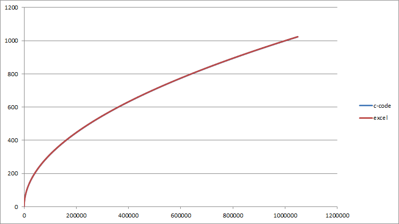

Für den MSP430G2553 habe ich leider keinen schnellen Assembler-Code
gefunden um die Wurzel schnell zu berechnen. Hier im Forum habe ich zwar
einige c-codes gefunden, allerdings waren diese meist sehr langsam.
Stellenweise sogar über 5000 Taktzyklen.
Auf der Webseite
http://www.codecodex.com/wiki/Calculate_an_integer_square_root
habe ich einen passenden und schnellen c-code gefunden (ca. 420 clocks).
Die Zahlen bis 2^20 habe ich geprüft. Diese Routine rundet immer ab,
also aus 5,9 wird 5.

Diese Beitrag ist eigentlich nur für die Suche, man muss ja nicht immer
mehrmals das Rad neu erfinden.
