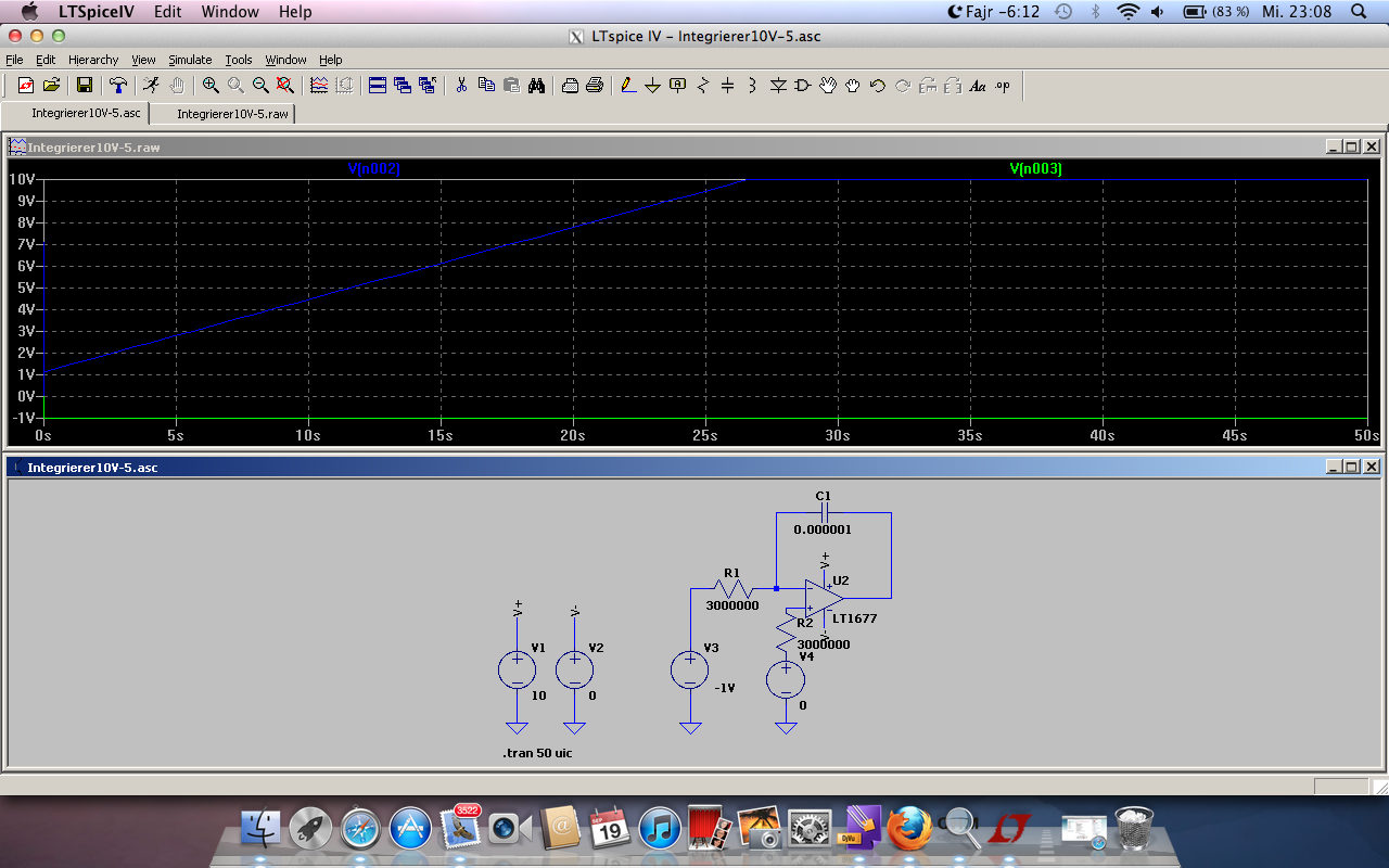

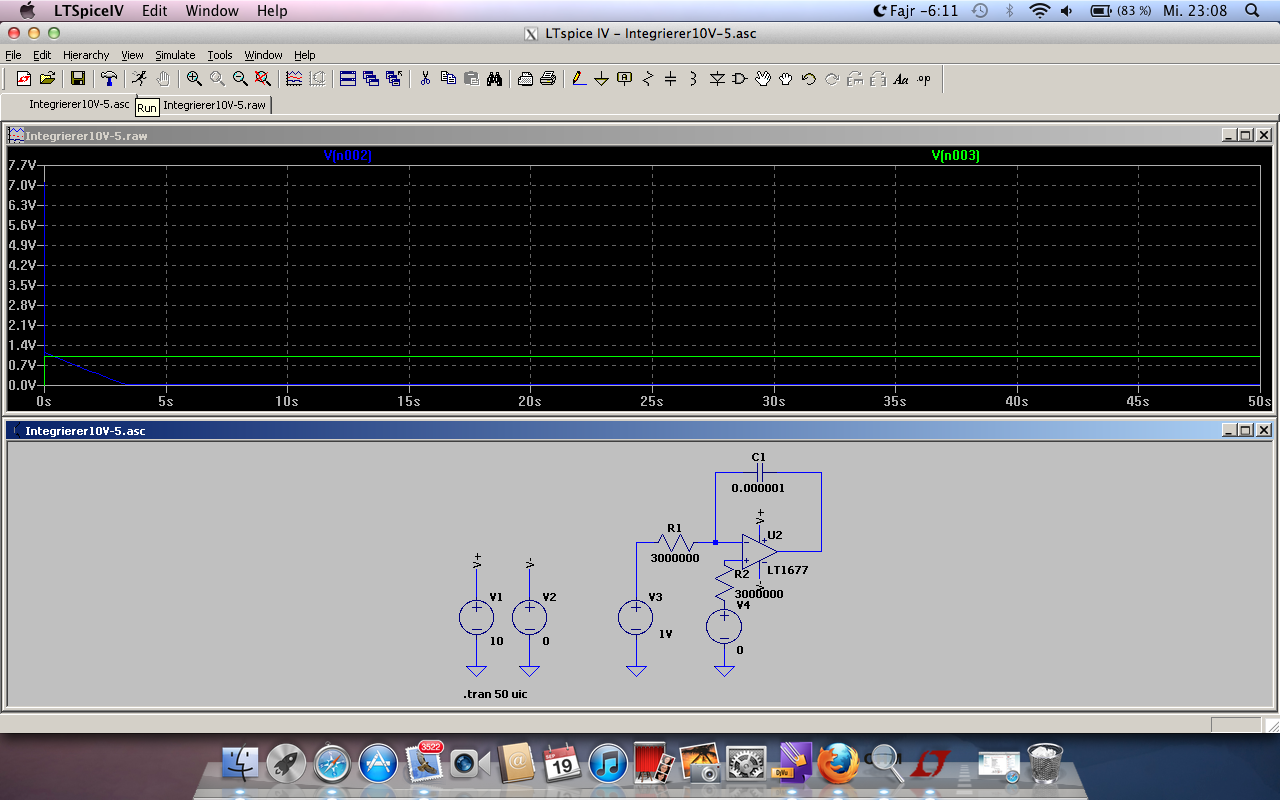

hey, hätte mal ne kurze Frage zu meiner Integriererschaltung.
Und zwar hatte ich eine eher allgemeine Frage zu OpAmps. Ich habe ja an
V3 den Wert -1V angelegt. Wenn ich den Wert auf +1V ändere passiert
überhaupt nichts, d.h. nichts wird integriert. Wenn ich aber nun die
Spannungsversorgung meines Opamps ändere und anstatt +10V/0V nun
+10V/-10V verwende dann klappt das. Dann kommt quasi für einen Wert von
+1V eine Gerade mit genau entgegengesetzter Steigung raus.
Ich wollte fragen, ob ich nun irgendwie dasselbe Verhalten kriegen kann
mit einem anderen OpAmp vielleicht, weil ich quasi für mein Projekt als
Randbedingung nur eine Versorgung von +10V-0V habe.
Vielen Dank!

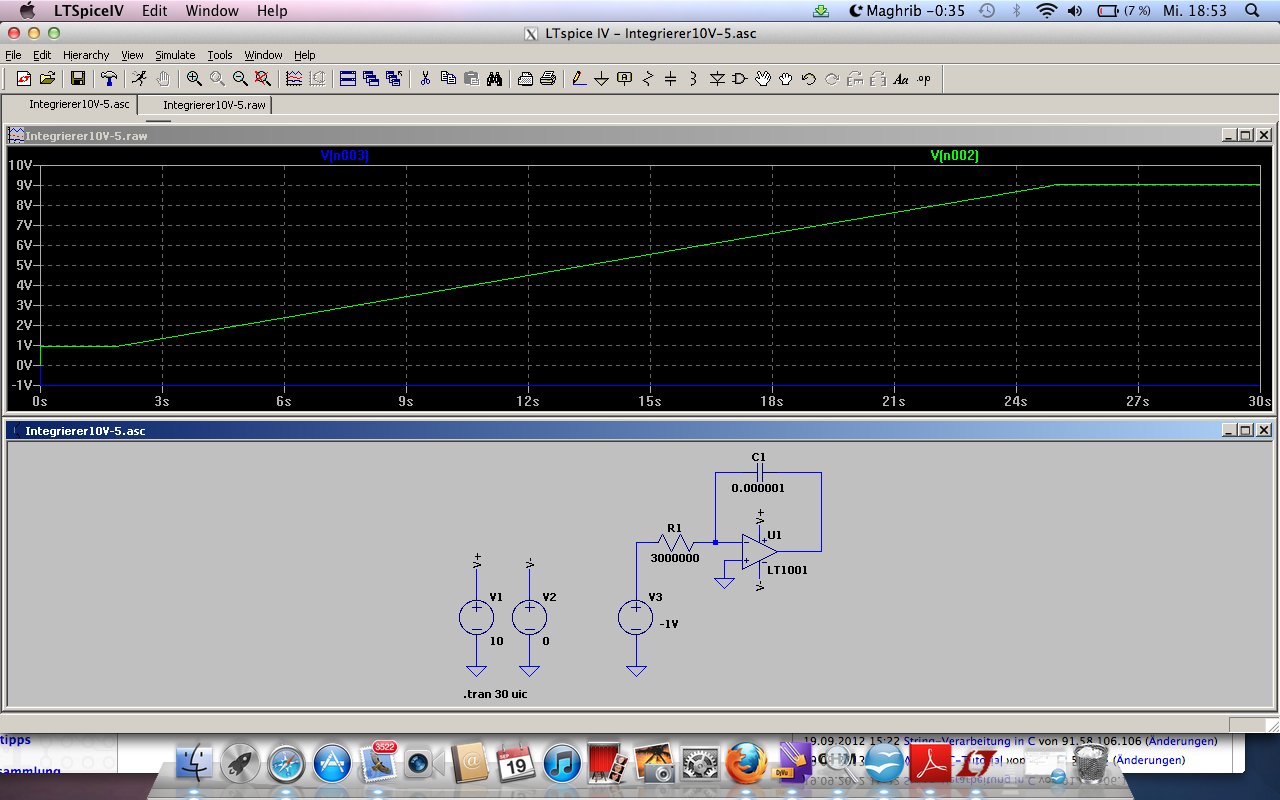

okay...würde meine Schaltung das denn können?
Ich habe jetzt den LT1677 verwendet. Das ist ein Rail-to-Rail Opamp,aber
die besagte Funktion erfüllt dieser trotzdem nicht.
Für V3= -1V ist alles perfekt. nach ca. 27 s wird nicht mehr integriert.
Aber für V3= +1 V hätte ich mir jetzt gewünscht das er dasselbe macht
nur mit umgekehrter Steigung der Geraden. Aber dieser integriert nur bis
3 s dann ist Schluss. Mit dem alten Integrierer ging ja mal gar nichts,
von daher ist das mit dem LT1667 schon besser. Aber ich hätte gerne die
Funktion wie wenn ich -10V/+10V anlegen würde. Kann mir bitte Jemand
helfen. Das ist sehr wichtig für mich.
Und wo soll die Ausgangsspannung den hinlaufen? Kleiner als 0 V kann sie
nicht werden ohne negative Versorgung des OPs. Gib dem Op eine negative
Versorgung und schon funktioniert es.

genau das wollte ich ja versuchen zu erreichen, das der Integrierer ohne
negative Versorgung einmal (V3=-1V) bis +9V (s. Grafik) und beim 2. Mal
(V3=+1V) bis -9V integriert. Geht das ohne negative Versorgung nicht?
Ich habe eine maximale Versorgung von 0-10V für mein Projekt als
Randbedingung.
Könnte man vielleicht irgendwie noch einen Inverter verwenden und an
dieselbe Spannungsversorung dran machen? Ich habe es auch schon probiert
mit dem Inverter aber er invertiert nur wenn ich eine Spannungsquelle
von -10V/+10V habe...???
Aber nur wenn der OP ein internes Kraftwerk integriert hat:=)
Wo soll denn deiner Meinung nach die negative Spannung herkommen?
Die kann nur durch eine auessere negative Spannungsquelle herkommen.
Von nix kommt nix.
Du willst rückwärts fahren hast aber nur ein Motorrad ohne
Rückwärtsgang.
Ausserdem ist es schwachsinn, -1V an denEingang zu geben wenn die
negative Versorgung 0V ist.
Was der OP dann macht wissen nur die Götter, Abrauchen, Latch up, alles
möglich.
Bei fast allen OPs müssen die Spannungen an den Eingängen innerhalb der
Versorgungsspannung sein.
