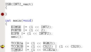

Wenn man frühere Ereignisse nicht haben will, ist es gute Praxis, vor
der Freigabe das Flag zu löschen.

Allerdings sagt das Datenblatt:
•Bit 0 – INTF0: External Interrupt Flag 0
This flag is always cleared when INT0 is configured as a level interrupt.
Da der Level-Interrupt ein Zustands-Interrupt ist, und kein
Ereignis-Interrupt, wird auch kein Flag zum Festhalten eines Ereignisses
benötigt.
Also ich sehe bei dem gezeigten Code nicht, wo das gesetzte Flag
herkommen soll.

Merce, hatte Eure antworten noch nicht gesehen, das scheint es gewesen
zu sein!
Vielen Dank, ich werd´s mir merken!

Stefan Ernst schrieb:
> Karl Heinz Buchegger schrieb:
>> Aber: Bei dir IST nach dem Reset EIFR/INTF0 gesetzt! Denn: Der Default
>> für ISC01 und ISC00 im EICRA ist: Interrupt Ereignis wird ausgelöst,
>> wenn der physikalische Pin auf 0 Pegel ist.
> herkommen soll
Da hat er ausnahmsweise mal Recht.
