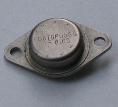

uA78P05, hätte ich hier noch liegen, braucht aber einen etwas grösseren
Kühlkörper.

http://www.datasheetarchive.com/UA78P05SC-datasheet.html
> Kühlkörper.
Oha, wo hast du den denn noch aufgetrieben?! ;)
von MaWin (Gast)
Ausgebaut. So vor 20 Jahren...

von Ebenso (Gast)
> So vor 20 Jahren...
Da war das Teil schon 10 Jahre alt, 8105...

> Wo ist denn sowas drin?
Netzteil eines aus TTL Gattern aufgebauten Rechners.
