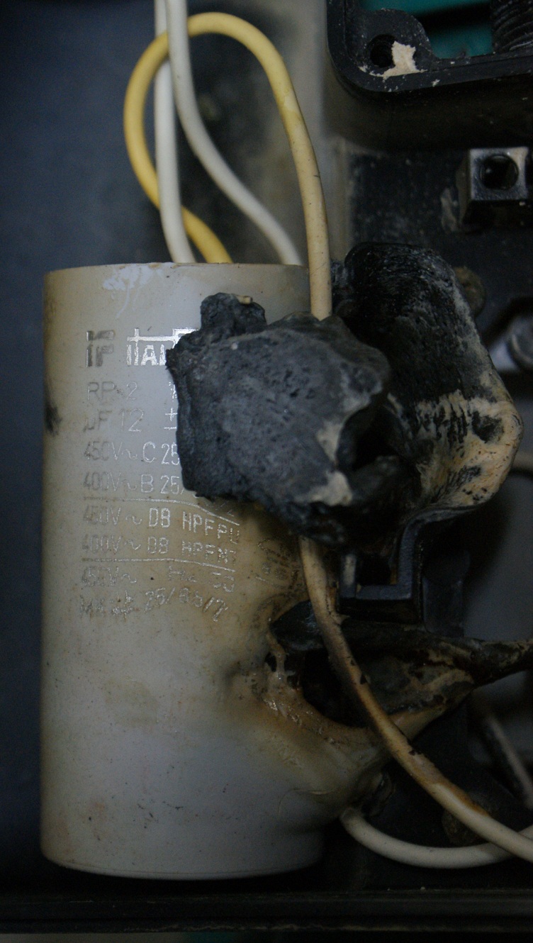

Wertes Forum,
meine Primärpumpe für unsere Wärmepumpe hat sich verabschiedet.
Als ich das Gehäuse öffnete, erblickte ich das beigefügte Foto mit
dem defekten Kondensator.
Lesen kann ich folgendes:
Hersteller: Italfarad
Serie: RP-2
µF: 12
450V sowie 400V
Die Daten der Pumpe lauten:
Wilo MHI 202 1/E/1-230-50-2
230V, 4.0 A, P1=0.84 kW, P2=0.55 kW, µF 12
Kann mir (Laie, aber lösten kann ich ein wenig), ob und mit welchem
Kondensator die Pumpe evtl. noch zu gebrauchen ist?
Eine Bezugsquelle (sofern eine Empfehlung gegeben wird) wäre auch
wirklich nett.
Ich danke Euch für eine Unterstützung und Hilfestellung.
Viele Grüße aus Nordbayern
Steve

Das ist ein Motorkondensator, auch MPK bzw Metall-Papier-Kondensator.
Das die allerdings so Übel zugerichtet werden, hab ich noch nicht
gesehen. Eigentlich dreht der Motor dann einfach nicht mehr so "rund"
bzw gar nicht mehr, wenn mal einer kaputt geht.
Bei eBay 200760840719 kannst du einen passenden Motorkondensator
besorgen, auch wieder mit 12uF bis 16uF und 450VAC. Schau dir mal die
Leistungsdaten der Pumpe an, vielleicht macht ein dickerer Kondensator
mehr Sinn. Rechne einfach mit maximal 80uF/kW. Dein Motor sollte also
irgendwo bei 150W liegen.

Stelle Dir mal ernsthaft die Frage, warum sich die Pumpe verabschiedet
hat bzw der Kondensator. Der sieht schon wirklich heftig aus. So einen
hab ich noch nie in einem Motor gesehen.
Ich würde erstmal nach der Ursache suchen, anstatt Blind einfach den
Kondensator zu tauschen.
Eventuell macht es mehr sinn, sich nicht mit dem Kondensator auseinander
zu setzen, sondern gleich eine neue Pumpe einzubauen. Okay kostet ein
bisschen mehr als ein Kondensator, aber wenn die Pumpe zu schwergängig
ist und dadurch mehr Strom zieht und somit auch mehr Wärme erzeugt (Kalk
/ Rost), dann würde ich die tauschen.

Gast #2842419
Hallo liebe Forenmitglieder,
erst einmal vielen Dank für die Hilfestellung(en).
Da doch einige Fragen auftauchen, nachstehend ein paar Informationen:
Es handelt sich um eine Primärpumpe für die Umwälzung von
Glykol-Wassergemisch in einem Erdkreislauf mit vier Schlangen je 100
Meter (32 mm dick).
Die Pumpe lief nun seit 1999 jedes Jahr in etwa vier bis fünf Monate
(Winter) ca. sechs bis zehn Stunden pro Tag. Ich denke, die hat ihren
Dienst getan. Die Pumpe war zudem in einem (überdeckten) Schacht im
Außenbereich montiert (Schwitz-/Tauwasser, Temperaturbelastungen, ...).
Die Pumpe wurde bereits gegen eine Hocheffizienzpumpe getauscht, somit
ist der Gedanke an eine Neuanschaffung hinfällig.
Mein Gedanke war jedoch, daß es schade um die Pumpe ist, sofern es
"lediglich" der Kondensator sein sollte. Die Pumpe wurde ja die ganzen
Jahre mit Glykol "geschmiert", so daß festsitzen o. ä. fast
auszuschließen ist.
Zudem kostet diese auch heute noch knapp 300 Euro.
Meine Frage ist also, ob ich mit einem neuen Kondensator das gute Stück
wieder zum Leben bringen kann. Oder kann mir jemand sagen, wie ich
testen könnte, ob es "nur" am augenscheinlich defekten Kondensator
liegt.
Hilft dies zur allgemeinen Aufklärung mit bei?
Danke im voraus für die eine oder andere Rückmeldung.
Viele Grüße
Steve

Kann gut sein, dass es nur der Kondensator ist.
Ich hatte das gleiche Problem an meiner 2kW Hobelmaschine und diese lief
eher selten :-) Der Kondensator sah genau so aus!
Diese Bauteile sind nicht immer Fehlerfrei. Versuch es mal it einem
neuen Kondensator.

#2842532
> liegt.
Höchstwahrscheinlich ja. Nach dem ersten Einschalten nach dem
Tausch sollte die Pumpe aber sofort loslaufen. Falls sie das
nicht tut, musst Du sofort (innerhalb einer sek) wieder aus-
schalten und nach dem Fehler suchen. Einen solchen Test kann
man auch oghne Wasser machen. Allerdings sollte dann die Pumpe
auch nach wenigen Sekunden wieder ausgeschaltet werden.
Gruss
Harald
Gast #2844822
Hallo werte Teilnehmer,
ich habe einen Kondensator hier bei unserem Großhandel gekauft (12 mF,
400-450V, 5,50 Euro).
Nach Einbau und Kurztest ist der Motor angesprungen und dreht sich. Ich
werde diesen demnächst "unter Last", also mit Solarflüssigkeit testen
(bisher hatte dieser das mit Glykolflüssigkeit f. Wärmepumpe auch
getan).
Ich wollte mich eigentlich nur bedanken für die Hilfestellung(en). Zudem
bin ich froh, das gute Stück nicht auf den Müll schmeissen zu müssen,
für Solarspülen und dergleichen tut der Motor vielleicht noch das eine
oder andere. Unsere Wegwerfmentalität ist mir persönlich nämlich ein
absolutes Greul.
Vielen herzlichen Dank und viele Grüße aus Nordost-Oberfranken
Steve
