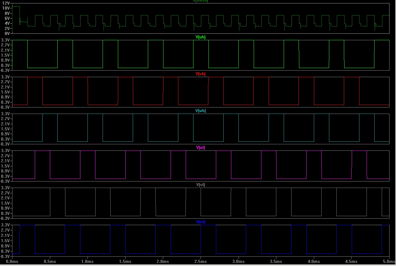

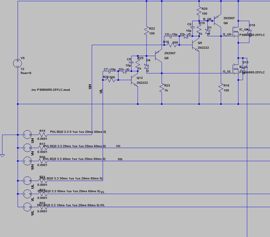

Ich bin gerade dabei mir einen BLCD-Treiber zu bauen. Allerdings möchte
ich keine fertigen IC´s verwenden, sondern wirklich die elektronische
kommutierung diskret erzeugen. Um einfach mal zu sehen und um ein gefühl
für die schwierigkeit zu bekommen.
Bild 1 ist die Ansteuerung des BLCD für eine Phase zu sehen.

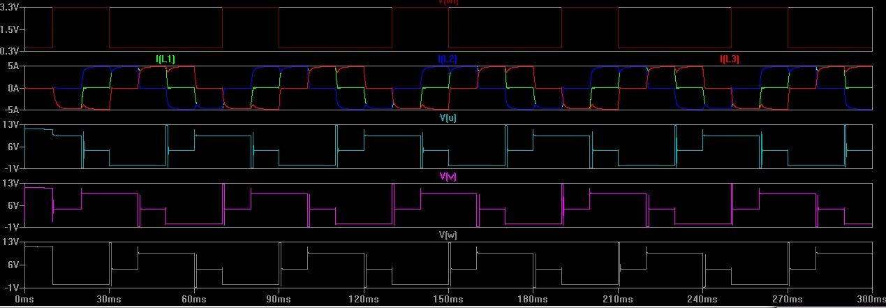

Bild 2 sind die Ansteuersignale für die 6 Mosfets zu sehen. Das oberste
Diagramm zeigt die Spannung der sternwicklung, die meine rmeinung nach
immer 6v sein müsste.
Bild 3 Zeigt die Strangströme die wie ich finde auch nicht so ganz
richtig aussehen. eigentlich müssten die ströme um 120 grad versetzt
sein, es sind aber nur 60 oder?

Ich glaube I(L1) ist verpolt gemessen. Die Ströme müssten in Summe immer
0 ergeben.
Spannung über Wicklungen Bild 3 sehen gut aus. Ansteuerung auf Bild 2
auch.

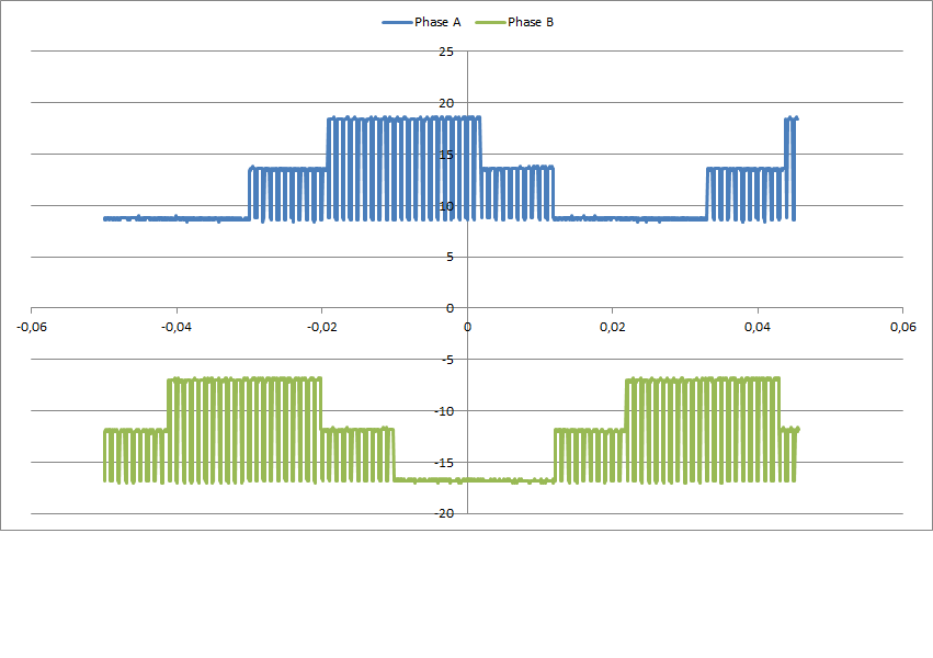

Im Anhang ein Bild wie die Spannung in "echt" an einem Widerstand
aussehen, allerdings ist da zusätzlich noch eine PWM draufgelegt
Im Anhang ein realer Ausgang von einem Brushless-Controller Phase A und
C mit PWM an ohmscher Last. Vergess die Spannungsskala, jedes Signal hat
unten 0V ;)

Ich kann ejtzt garnicht nachschauen ob ich tatsächlich falsch herum
messe. Kann ich mir aber vorstellen dass das so ist. Wenn ich die Spule
symbolmäßig "falsch" herum im schematic liegen habe und mit lt-spice den
strom drüber messe, klar dann misst der das auch flasch herum :)  Anders
könnte ich mir die 60° statt 120° verschiebung nicht erklären :)
Aber bitte gugg nochmal auf das Bild 2. Mich stört daran irgendwie das
oberste plot. Dies soll der Sternpunkt der Motorwicklungen sein. Dort
würde ich sowas wie 6V (in etwa konstant) erwarten. 6V weil ich ja
zwischen 0 und 12V schalte und sich die spannungen und ströme hier
aufheben müssten. Aber irgendwie hab ich hier ein rechteckoffset drinn.

Um die Sternpunktspannung beurteilen zu können bräuchte ich mehr
Schaltplan, ganz 0V ist die aber auch nicht immer, ich glaube ich hatte
da leicht einen "Sinus" drauf, weis ich aber nicht mehr genau.Die
meisten Motoren führen den Sternpunkt auch nicht nach draußen, da muss
man dann einen Sternpunkt nachbauen.
