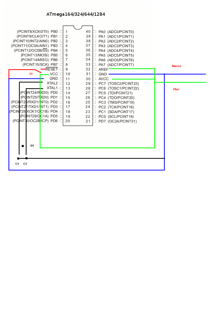

Ich möchte mit mit dem AtMega 1284 eine Lichsteuerung für 30 Kanäle
aufbauen.
Er soll die LED einzeln ansteuern um so z.B. ein Lauflich oder Blinken
der LEDs zu ermöglichen.
Dimmen wäre auch eine tolle option aber muss nicht sein :)
zu einsatz kommen 2 Lichtbänder mit je 15 LEDS (8 Blaue 7 Grüne)
ein durchschalten der szenen soll mittels Taster möglich sein -->
Pro Szene ein Taster
Betreiben würde ich Ihn mit einem Festspannungsregler der von 12-14,2
auf 4,5 -5 Volt regelt (KFZ)
Der Atmega 644 wäre auch Ok. die Pin belegung ist ja gleich wenn ich
mich nicht irre!
Wäre schön wenn mir wer ein bischen heöfen könnte zum Thema schaltungs
aufbau (wobei der eigentlich ja relativ einfach ist? )
VIELEN DANK IM VORAUS!
MFG Julian Zoll

also:
ich Möchte anstatt eines ATmega664 mit einem 1284 arbeiten der grund ist
der größere speicher um mehr Szenen einlernen zu können.
Die Schaltung
Ich verwende den Festspannnungsregler 78 S 05 damit ich den Atmega auf
20 MHz takten kann.
Pole die klar sind:
GND = Minus, Masse
Vcc= Plus
Reset naja ein aus wer häts gedacht :)
Xtal 1+2 müssen mit einen Kondensator versehen werden? (27pF keramik)
Das eigentliche Problem:
die ausgänge zu den LED treibern im datasheet stehen da für mich
Beschreibungen wie Bahnhof-.-*
ICH MÖCHTE NUR wissen ob ich mir die belegung aussuchen und diese dann
per Programm festlegen kann.
das wars schon :) also nur die eine Frage ;)

von Julian (Gast)
ok die Pins habe ich herausgefunden (4 Programmierpins)
genauso wie eine Beispielhafte Beschaltung für ein/aus und einen Reset.
auch herausgefunden habe ich das ich die pins FASt frei belegen kann.
Soweit so gut vieleicht hat Holger ja doch seine Vorteile dank ihm suche
ich nicht mit Komplizierten suchbegriffen sondern einfach mit ATmega
1284 datenn pinnbelegung.
und warum ein taster pro Szene wenn ich einen machen kann und mit diesem
einfach die Szenen durchschalten kann :)
(erweiterung würde dann dennoch mit 6 tastern oder so sein)
MeinZiel istt es jetzt die Platine fertigstellen und in ein Gehäuse
setzten.
Alle led werden seperat angefahren und mit einem Stecker versehen den
ich dann einfach in die box stecken kann.
(falls mal was kaputt geht kann ich es so einfach austauschen.)
Und naja der Tag ist bald vorbei damit kann ich leben werter Herr :)
Danke nochmal und Gute nacht

von Steffen H. (avrsteffen)
> aufbauen.
Ich könnte mir das ganze mit einem ATMega88 vorstellen. Allerdings
sollten deine 30 Kanäle dann an seriellen Schieberegistern hängen ala
74HC595 + Transistor oder ähnliches. Dazu brauchst du nur 3
Datenleitungen. Dann kannst du später das ganze auch noch mit PWM
dimmen.
An Reset reicht ein Taster gegen GND.
Wenn du einen Quarz verwendest, solltest du den Quarz mit Kondensatoren
22-33pF gegen GND verschalten.
Oder nimmst den internen Oszillator. Der geht dann bis max. 8Mhz.
Allerdings wird dann eine eventuell später hinzukommende Kommunikation
über UART (RS232) schwierig.
Vergiss bitte nicht den Ablockkondensator (typisch 100nF) zwischen Vcc
und GND des µC's nicht!
Programmiert wird der µC über 3PINs + Reset. Im Notfall kannst du die
aber auch als normale IN/OUT-Pins verwenden.
Ach ja, die PINs des µC sind keine KSQ wenn sie denn mal als OUTPUT
definiert sind. Immer schön mit einem Vorwiderstand bei Direktanschluss
einer LED am µC-Pin arbeiten!!!
Steffen

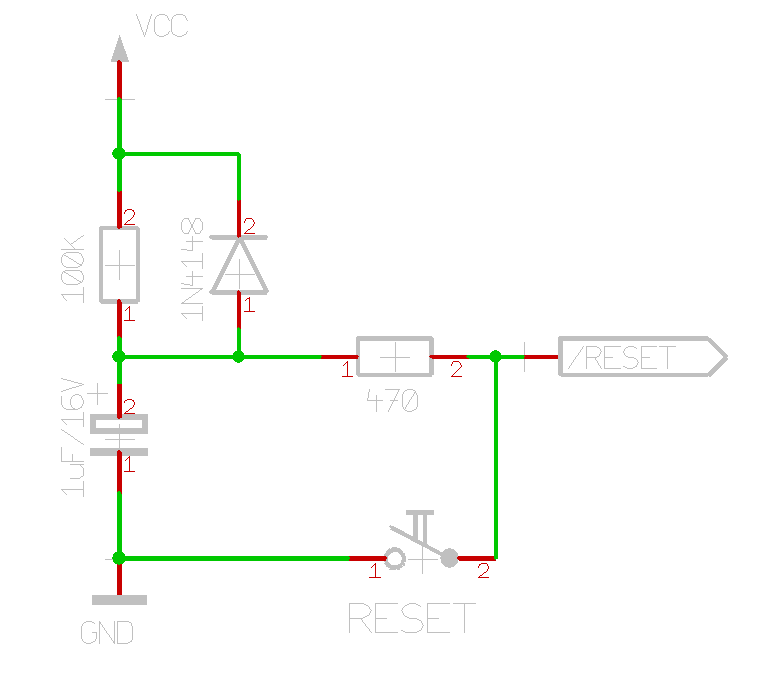

Julian schrieb:
> ach und sollte man am reset nicht auch einen Widerstand nutzen? weil der
> mega ist ja recht hochohmig und damit könnte der Reset stör anfällig
> werden.
Also ich habe damit noch keine Probleme gehabt. Natürlich kannst du auch
die Schaltung aus dem Anhang nehmen.

von ron (Gast)
hallo julian,
>Und noch eine Frage zuletzt wenn ich ihn mit 5 volt anfahre schaltet er
>dann uch 5 volt durch oder gehen da ein paar millivolt flöten?
die eingangsspannung sollte immer ca. 2V höher sein.
der resetpin hat intern schon einenen 50K widerstand, taster reicht.
