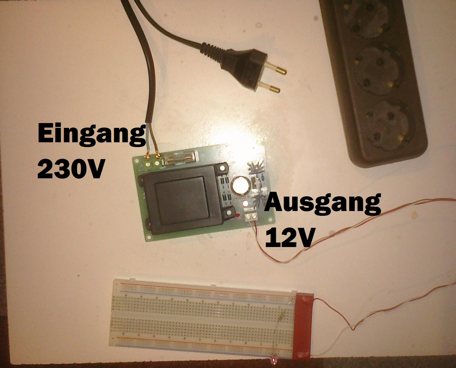

Bin noch immer Anfänger :) Habe mir im Conrad ein 12V-Netzbaustein
gekauft. Nach Hinweis des Verkäufers "leicht zu installieren". So sieht
es auch aus! Doch irgendwo habe ich einen Fehler gemacht. Oder das Teil
ist kaputt.
Im Bild seht ihr meinen Testaufbau um das Gerät zu testen. Teile:
Steckdose, zerschnittenes altes Druckerstromkabel (max 250V);
12V-Netzteil; 0,8mm Kupferdraht; Platine; 470 Ohm Widerstand; Rosa LED.
(Netzteil-Link:
www.h-tronic.eu/product_info.php?info=p44_netzteilmodul-12v-900ma.html )
Nachdem ich nun den Stecker in die Steckdose steckte, passierte...
nichts. Die Kontroll-LED auf dem 12V-Teil blieb auch aus.
Was ist da nur falsch gelaufen? Folgende Fehlerquellen konnte ich
bereits ausschießen:
Druckerkabel: beide Leitungen mit Messgerät von vorne bis geprüft -
geht, Signal geht durch.
Aufbau Platine + LED: Getestet mit einem 9V-Batterieblock, Lampe
leuchtet - Stromkreis passt am Ausgangsstrom also auch.
Also wenn ihr mich jetzt nicht eines Besseren belehrt, glaube ich, das
Ding ist defekt :D
Ich bedanke mich schonmal.
Gruß, Berto
(PS.: Die Anschlussdrähte des 230V Anschlusses habe ich beim Foto nur
drangelegt!!)

Oh Mann... Denk bitte daran dass am Sicherungshalter (der ist garantiert
nicht IP 2X) 230V anliegen!!!
Hast du ein Multimeter?

von Karl T. (don_karlo)
Steht auf dem Trafo was drauf ?

Diese Anschlussklemmen sind oft nicht so robust, wie sie aussehen. Sie
sitzen zwar in einem Plastikgehäuse, das reicht aber nicht aus, die
kleinen Metallquader so fest zu halten, dass das Drehmoment des
Schraubenziehers nicht auf den damit fest verbundenen an die Platine
gelöteten Pin übertragen wird, der so schon mal schnell einen
Torsionsbruch erleidet. (Eigene Erfahrung mit Original-Klemmen in einem
Halogentrafo und am gleichen Trafo nochmal mit dem Ersatz, Reichelt "AKL
057-02". Besser sind da die Billigdinger vom Polen in der Bucht.)
Falls das nicht der Fehler ist, nimm dies einfach als ungefragten Tip
zum Umgang mit diesem teils fimschigen Zeug. ;-)
Rob Ssen schrieb:
> Was meinst Du mit der Sicherung?
Das kleine Glasröhrchen ist eine Sicherung. Da liegen mit 50:50 Chance
230V gegen Erde an, wenn der Stecker drin ist. Die kannst Du mal mit der
Widerstandsmessung auf Durchgang überprüfen. (Wenn der Stecker nicht in
der Dose steckt!)

poste doch ein Bild von der Platinenrückseite !

Auf dem Trafo steht:
H66-002
230V/15V/16VA
GT11/15
Das wars.
Die Sicherung habe ich mit der Widerstandsmessung getestet, Es schwankt
sehr und zeigt nur ein paar Ohm an. Heißt also, dass sie noch
funktioniert - vermute ich :D
Also der Trafo sieht wirklich leicht zum Installieren aus. 2 Kabel rein,
2 Kabel raus. Hier mal der Text aus der Bedienungsanleitung:
-Anschlusshinweise: Netzanschluss:
Der Anschluss der Netzspannung erfolgt an den mit "230V/50Hz"
gekennzeichneten Klemmen. Achtung Lebensgefahr.
Sonst gibts hier keine weiteren Infos.
Noch irgendeine Idee? :D

Messgerät auf max. Spannung stellen (Wechselspannung-also die
"Wellenform".
Dein Baustein mal umdrehen.
Da wo der Trafo sitzt (das große schwarze Ding) am Eingang (da wo es zur
Sicherung-das Glasröhrchen) messen (müsste ca. 230V anzeigen)
Dann auf der anderen Seite von dem Trafo messen (müsste irgendwas
zwischen 10 und 20 V anzeigen)
Dann siehst du, daß da wo es vom Trafo rausgeht (wo du die 10-20 v
gemessen hast) die 2 Pins auf so "kleine schwarze Dinger" (Dioden) geht.
Das geht von den 2 Pins zu den Dingern und nach denen geht es wieder
zusammen. Hier müsstest Du dann dein Messgerät auf Gleichspannung
umschalten und messen (wohl irgendwas so um die 15 V)
Wenn du das alles messen kannst und trotzdem nix rauskommt, dann ist zu
99 Prozent der Festspannungsregler im Eimer (das Teil das auf dem
Kühlkörper sitzt)
Den kann man auch messen-wenn wirklich erklär ich dir auch noch wie.
Aber jetzt mach erst mal das!
Und gib Obacht! Du hast da 230 V drauf!
Und bau das Teil so schnell wie es geht in ein Gehäuse ein!
Nochmals der Hinweis, jetzt SPANNUNGSLOS messen !
Platine umdrehen.
Messgerät auf Durchgangsprüfung einstellen.
Klemme einen Anschluss des Messgerätes dort an,wo jetzt das braune Kabel
ist.
den zweiten auf den Anschluss wo jetzt das braune Kabel ist.
Das Messgerät sollte einen Durchgang anzeigen.
Teste das mal.

von Martin Beuttenmüller (Gast)
Guten Abend!
Äh, Leute: ich will ja nicht "unken", aber möglicherweise ist
am Ausgang die Polarität vertauscht? Ist aus dem Bild nicht klar
ersichtlich ...
Die sipelsten Fehler finden sich am schwersten: man erwartet sie nicht.
Gut Glück
Martin B.
von bitte löschen (Gast)
Auf dem Produktbild, das auf der oben angegebenen Seite zu sehen ist,
ist + rechts. Wenn der TE den roten Draht für + genommen hat, sollte der
Anschluss stimmen.
Bei C kostet es sogar 34,95! Ich würde sagen: Retour gegen Geld.
Etwas hatte ich übrigens übersehen, was die Klemmen (oder eine
Verpolung) als Fehlerursache sehr unwahrscheinlich macht:

Das Bild im ersten Beitrag könnte man problemlos auch in einer
Sicherheitsunterweisung als Negativbeispiel zeigen. Ähnlich zu dem Bild
mit der Steckerleiste im Pool...
Wenn der TO nicht mal weiß, was eine Sicherung ist, frage ich mich, ob
er weiß, wie gefährlich die 230V dort sind und wo sie überhaupt anliegen
könnten.
Der Aufbau ist mMn. grob fahrlässig. Hol dir bei Pollin fürn Fünfer
lieber ein paar Steckernetzteile. Da ist alles isoliert aufgebaut, wo du
so schnell mit den Fingern nicht drankommst.

Was passieren kann an 230V habt ihr ja hinlänglich erklärt. Aber kann es
auch sein, das er nur die LED verkehrt herum eingelötet hat?? (dumm
gefragt)
Oder - was warscheinlicher ist - eine Kalte Lötstelle??
Gut - auch wenn die LED falsch rum drin ist müsste trotzdem spannung
rauskommen.
Steckernetzteil würde ich so nicht ganz empfehlen, (auch wenn sie Billig
sind) es gibt bestimmt irgendwo ein regelbares Experimentiernetzteil,
welches "rundherum" abgesichert ist und sogar TÜV-Zertifiziert. Ich
denk' für jemand (sorry) unerfahrenen ist das wohl am sichersten.
