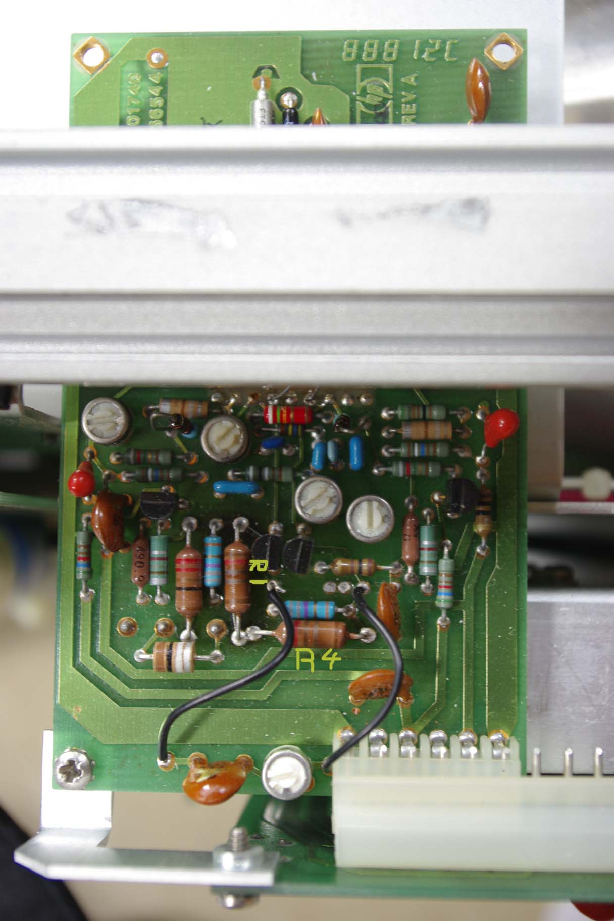

Im Zustand geistiger Umnachtung bin ich ohne galvanische Trennung mit
dem Eingang des HP 1740A an die Netzspannung geraten.
Folge:
Der untere Teil des Schirms zeigt nichts mehr an. D.h. beide Strahlen
sind zwar vorhanden, aber nur insoweit sie über der Bildschirmmitte
positioniert werden. Der untere Teil der Kurve ist sauber abgeschnitten.
Mit vert.pos. lassen sich beide Kanäle bestenfalls auf die gleiche Linie
knapp über der Mittellinie, herunterschieben.
Eingangssignale (bzw. deren oberen Hälften) werden ansonsten bei beiden
Kanälen dargestellt.
Ausgehend davon, daß es bundesweit wohl nicht der erste Oszi ist, der am
Netz abgeraucht ist, möchte ich die anwesenden hilfsbereiten
Scope-Spezis um ihren Erfahrungsschatz bitten, bevor ich evtl. weitere
irreversible Dummheiten begehe:
- Ist meine Annahme plausibel, daß der Fehler nur im
Vertikal-Endverstärker oder in der Röhre liegen müsste? (Konkret die
Platine A5). Die 4 Transistoren habe ich in situ und stromlos mit’m
Multimeter getestet, die größeren Conds durchgepiepst – scheinen OK zu
sein. Keine sichtbaren verschmorungen. Der Hybrid tot? Oder kann der
Fehler ganz woanders liegen?
- Gibt es besondere Fallstricke/Zerstörungspotentiale bei Messungen am
offenen laufenden Gerät, bzw. direkt an Vertikalplattenkontakten?
(Hochspannungsteil bleibt zu, ist ja anscheinend OK)
- Darf man die Kabel an den Vertikalplatten der Röhre einfach
vertauschen, um zu sehen, ob die Röhre in Ordnung ist (wenn das Bild
dann in der unteren Hälfte erscheint)?

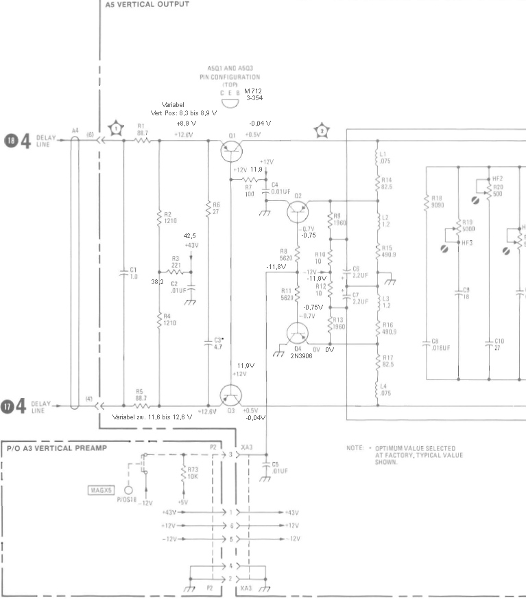

- Wenn’s der Hybrid ist, was dann? Agilent listet das Teil nicht auf –
Trafo und Potis ausschlachten und Schluss?
- Gibt es evtl. eine Bezugsquelle für HP-Hybriden A5A1 Nr.5081 3032.
Hat schon jemand den A5A1 aus diskreten Teilen nachgebaut?
Gerät: HP 1740A
Service Manual ist hier:
http://www.home.agilent.com/agilent/facet.jspx?t=79841.g.1&cc=DE&lc=ger&sm=g&sortKey=title&no=425&pselect=SR.Next
Schaltbild vom Verstärker A5 auf S116 der obengenannten .pdf

von Andrew T. (marsufant)
Die Hinweise des Service manuals im Abschnitt 8, dort die Seite 10
(Referiert als 8-10) oben links solltest Du beachten.
Und keine Sorge, Dein Scope ist reparabel.
von Ralph B. (rberres)
Adam schrieb:
> Was ist der "negatve und der positive Ausgang" des Vorverstärkers? Sind
> das die beiden Kanäle?
Nein die beiden Ausgänge die zu den Verzögerungsleitungen gehen.
Um Irritationen zu vermeiden.
Gebe mal ein Sinus nacheinander nicht gleichzeitig auf beiden Kanäle.
Bleibe dabei im 1 Kanalbetrieb, so das du nur einen Strahl siest.
Verhalten sich beide Eingänge mit dem gleichen Fehler?
Messe mal Ohne Signal am Eingang bei Mittelstellung des
Vertikalverschiebereglers die Gleichspannung an den Ablenkplatten bzw
direkt am Ausgang der Endstufe.
Welche Werte misst du dort. Lassen sich bei beiden Platten mit der
Vertikalverschiebung zwischen ca 5V und 30 V einstellen?
Ist womöglich einer der Platten konstant auf 0V oder 43V?
Wenn es 0V sind ist vermutlich der zugehörige Endtransistor im
Hybridmodul defekt. Das Hybridmodul wirst du wohl kaum reparieren
können. Es nachzubauen währe eventuell ein Versuch wert, ist aber viel
Bastelei und Probierei, da man das Innenleben nicht wirklich kennt.
Sind es 43 V, ist es vermutlich der zugehörige Arbeitswiderstand im
Hybridmodul. Da dieser aber mit beiden Enden rausgeführt ist, könnte man
da improvisieren.
Dieser Widerstand muss zwischen Pin11 und Pin12 bzw Pin16 und Pin 17
einen gleich großen Wert aufweisen. Wenn einer der beiden hochohmig
ist,den intakten Widerstand ausmessen und den anderen durch einen gleich
großen ausreichend belastbaren Wert ersetzen, in dem man ihn einfach
über die Pins legt. Aber bitte keinen Drahtwiderstand nehmen.
Eventuell hat auch einer der beiden Drosseln L7 oder L8 eine
Unterbrechung.
Aber es bis jetzt nur ein Blick in die Kristallkugel. Vielleicht kann
man ja mehr sagen, wenn du den Fehler mal etwas eingegrenzt hast.
Ralph Berres

Stromlose Messung:
Drosseln 7, 8 (auch 9) gut. Die beiden internen Widerstände gut: 320
Ohm. Externer R26 auch gut, C’s 13, 15,18 gut, der 14 (18pF) leitet
zmindest nicht durch.
VR1 in Durchlassrichtung: 0,6 V, in Sperrichtung: 0,75 V – ... UUUPS?
Spannungsmessungen, Multimeter, alles gegen Masse (Gehäuse):
An VR1 liegen 3,7 v. Nach Plan sollten es 4,8V sein, neben der
Zenerdiode steht aber 4,64 V. Hier stehe ich auf dem Schlauch ...
+12V Versorgung O.K. (11,9V)
+42V Versorgung O.K. (42,5V)
An den Platten, jeweils ensprechender Kanal ist angewählt, Eingänge GND:
Kanal A; Vert Poti             Linksanschlag: 17,6 V Strahl Bildmitte
                               Mittelstellung:  17,6 V desgleichen
                               Rechtsanschlag: 17,5 V Strahl 2mm höher
Kanal B: Vert Poti             Linksanschlag: 18,0V Strahl in Bildmitte
                               Mittelstellung:  18,0 V Bildmitte
                               Rechtsanschlag: 18,1 V Strahl 2 mm höher
Merkwürdigerweise lässt sich die Spannung um einige 100mV auch mit dem
jeweils anderen Poti verschieben, bis max. 18,6 V. Aber von Regelbarkeit
zw. 5 und 30 V kann leider keine Rede sein. Hund hier begraben ?
Signalmessung – Sinus an einem Kanal, anderer GND:
- Sorry, komme nicht zurecht mit dem richtigen Abgriff am Vorverstärker,
den richtigen Messpunkt finden  – wo genau? Werde über den
oszillospezifischen Abkürzungen im Schalbild noch brüten ...
Wenn ich aber am Eingang des Endverstärkers abgreife, am C1, verhalten
sich beide Kanäle +- identisch. (Der alte Nordmende mit schwimmendem

Multimeter – Masse an Gehäuse und die verschiedenen Punkte auf der A5
gecheckt (Fleißarbeit).
Die abweichenden Spannungen ins Schaltbild eingetragen (siehe Angang).
Bemerkenswert war, daß:
1. an der Zenerdiode VR1 nicht die +4,8V anstanden, sondern nur 3,68V.
2. an den Kollektoren der Transistoren Q1 und Q3 keine 0,5V lagen.

Ralphs Argwohn richtete sich nun gegen R1 und R4. Das Nachmessen ergab:
R1: 2,14 KOhm im eingelöteten Zustand. R4: ca 1,3 KOhm. Es sollten aber
bei beiden 1,21 Kilo sein.
Hm hm... R1 rausgeknipst – nochmal nachgemessen – gar kein Durchgang. R2
weiterhin mit 1,38 K etwas über der Toleranz – na ja. Wenn man genau
hinschaute, waren beide Rs mäßig angebräunt. Optisch an sich
unverdächtig.
Beide gegen frische 1,2 Kohm 1W aus getauscht – BINGO

Angefügt das Schalbild von A5, in das ich zu den Soll-Spannungen die
(teils abweichenden) Messungen von mir eingefügt habe, sowie ein Foto
der Platte mit den beiden durchgebratenen Widerständen – man sieht, daß
man an ihnen (so gut wie) nichts sieht.
