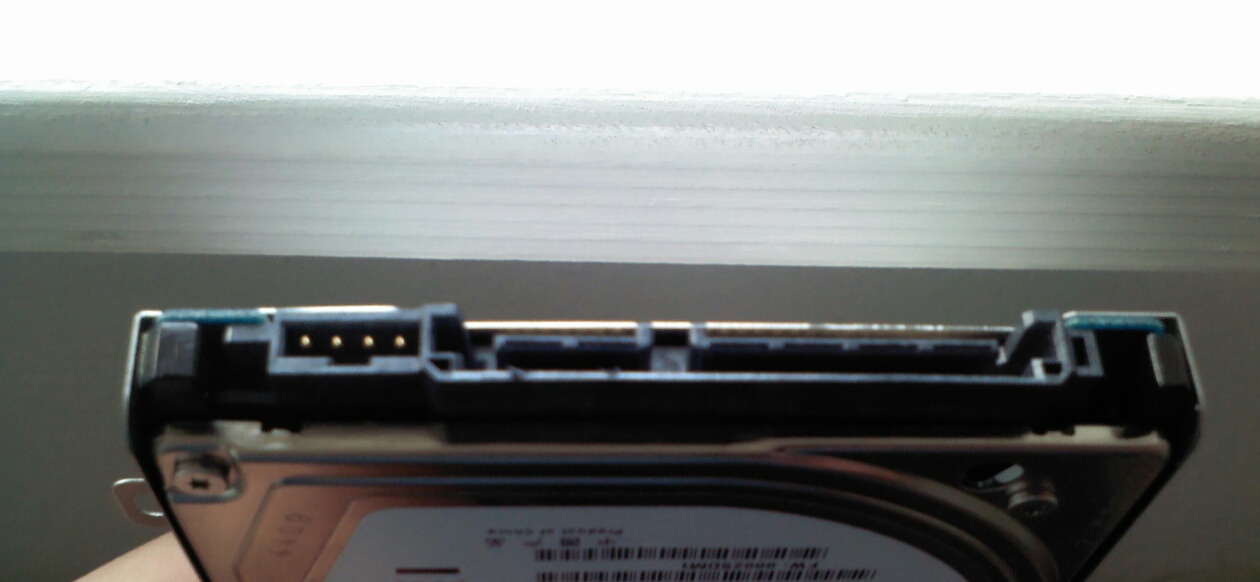

Hab da mal eine Frage...
Auf dem Bild sieht man die Anschlussleiste meiner 2,5Zoll Sata II
Notebookfestplatte. Wie kann ich die nun an das Mainboard meines Pcs
anschließen? Ich weiß dass der zweite Anschluss der Sata-Port ist, der
wird über ein Sata-Kabel mit der passenden Buchse auf dem Mb verbunden.
Das alleine reicht aber noch nicht, um die Festplatte zum Laufen zu
bringen. Ich denke es fehlt noch die Stromverbindung, aber welcher der
beiden restlichen Anschlüsse wird hierfür benötigt?
Der ganz normale SATA-Stromversorgungsanschluss, wie er an jeder anderen
SATA-Platte auch dran ist. Sieht so ähnlich aus wie der
SATA-Datenanschluss, hat bloß mehr Kontakte.
Ist also der, der auf Deinem Bild etwas weiter rechts zu finden ist.
Die vier einzelnen Stifte ganz links sind nicht zu verwenden.

Beim ganz linken Stecker gibt es die Beschriftung: Vcc, TX, RX, GND
Dieser Anschluss wird vielleicht zur Diagnose verwendet.
S-ATA Platten muss man jedenfalls nicht Jumpern und einen
Floppy-Stromanschluss hat man auch nicht verbaut.
Darüber läßt sich die Firmware aktualisieren, auch wenn kein Zugriff per
SATA mehr möglich sein sollte. Siehe damaliges Seagate Firmwareproblem.
