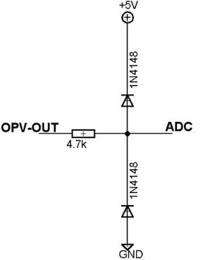

ich möchte eine Spannung über den ADC eines Atmel einlesen. Die Spannung
liegt am Ausgang eines OPV an. Da die Spannung auch über 5V liegen kann
im extremsten Fall, muss natürlich eine Schutzbeschaltung her. Ich
wollte das so machen, wie in der angehängten Schaltung. Geht das so?
reicht die Größe des Widerstandes?
Beste Grüße
Dirk

Wenn die AD Wandlung schnell erfolgen soll, wäre ein Kondensator am AD
Eingang nach Masse noch sinnvoll. Lies dir mal die Bemerkungen im
Datenblatt zu dem Thema durch. Ansonsten OK.
4k7 ist schon ne gute Hausnummer.
Wieviel Strom zieht die 5V-Elektronik am +5V genannten Knoten
mindestens?
Werden die 5V auch als Referenzspannung genutzt, kann das Übersteuern
auch dynamisch lustige Folgen haben...
von Mike J. (emjey)
An den ADC-Pin kommt noch eine kleiner Kondensator (1nF bis 100nF), das
ist dann ein einfacher RC-Tiefpass und der S/H-Kondensator (14pF) kann
sich über den schnell aufladen.

die 5V werden nicht als referenz genommen. Ich denke, ich nehme einen
externen Referenzbaustein.
Mehr als 60mA dürfte die ganze Schaltung eigentlich nicht ziehen denke
ich mal...hab ich noch gar nicht so komplett überblick.

Im Forum war vor kurzem mal eine Diskussion, dass man die Dioden
entweder weg läßt oder vor den µC noch einen Widerstand setzt. Grund ist
die große Streuung der parasitären Dioden. Diese können schon bei 0,5V
leiten. Damit wären deine 1N4148 sinnlos. Das sind Si-Dioden, welche
eine Flußspannung von ca. 0,7V haben. Auch bei Schottkys kann es schon
eng wedern.
Die Hausnummer von 4,7k nehme ich auch immer, lt. Datenblatt kann man
bis 10k gehen.
MfG Barti

Ich war am Minimalbetrag interessiert, da du ja mit "Ableitstrom" in
die +5V-Versorgung hinein ebendiese anhebst, falls da nicht genug Strom
gezogen wird. mf

Glaube der Eingangswiderstand des ADC liegt bei 10kOhm und streut
ziemlich von uP Exemplar zu Exemplar. D.h. das Messergebnis streut dann
ebenso.
Macht daher wohl wenig Sinn, die 4,7 k als Vorwiderstand, die zusammen
mit dem Eingangswiderstand des ADC einen Spannungsteiler bildet .. ? ! ?

z.B steht im Datenblatt des Mega88 auf Seite 310:
R(AIN) Analog Input Resistance (TYP) 100MOhm.
(Allerdings muss ich auch sagen, dass ich diesen Wert anzweifle...)
Wie wäre es mit Widerstand 1k, Z-Diode 5,1V gegen Signal und Masse sowie
parallel 10...100nF?
Mirko

Pack eine BAV199 an den Eingang, davor noch 100 Ohm.
