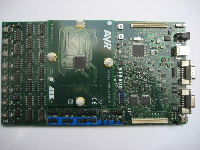

ich habe eine Frage - habe mir das STK600 angeschaut und die Bilder
betrachtet. Kann ich auf dem STK600 einfach die uCs draufstecken oder
sind noch weitere Halterungen noetig, wo ich die kontakte der uCs dann
reinstecken kann, ich habe auf dem Bild keinen freien IC-Sockel gesehen.
ich kann mich aber auch täuschen. Aber falls nicht wüsste ich es gerne
um ggf. gleich notwenige Zusatzteile mitzubestellen.
Für Euche Antworten möchte ich mich schon im Voraus bedanken.

Für das STK600 gibt es Routing- und Socket-Cards. Die Socket-Cards haben
die Halterung für den IC. Das sind in der Regel ZIF-Sockel. Die
Routing-Cards passen das Pinout der verschiedenen ICs an das Pinout vom
STK600 an.

Ich danke Dir für Deine Antwort. Heisst also, ich muss zum gewünschten
uC den passenden Sockel mit dazubestellen?
