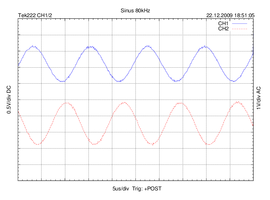

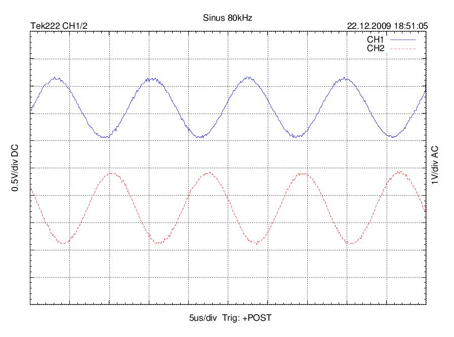

Gast #2844553
> verspreche. Bei der Ausgabe von z.B. "CURV? <1>" kommt folgende Antwort:
Das ist falsch!
So ist es richtig:
    sprintf(sendstr,"CURV? CH1");
    sprintf(sendstr,"CURV? CH2");
    sprintf(sendstr,"CURV? REF1");
    sprintf(sendstr,"CURV? REF2");
  tek_write(sendstr);
  /* Der Tek hat jetzt maximal 3s Zeit uns seinen Datensatz zu schicken
  /* Aber Achtung, wenn ein Kanal noch nie eingeschaltet war und Unsinn
  /* enthaelt, dann kann es sein das er uns totalen Unsinn
zurueckschickt */
  /* Es ist also notwendig alle Daten auf Plausibilitaet zu pruefen!
  /* Ausserdem schickt er uns auch eine ganze Menge Bytes. Das klappt
nur */
  /* wenn wir Xon/Xoff in der Schnittstelle eingeschaltet haben.
  timer_setwait(300);
  while(timer_asktime());
Ich haenge mal ein Beispiel als Beweiss an das es geht. :-)
Ich hab es aber als gif umgewandelt, meine Software erzeugt eigentlich
nur pdf/postscript.
Olaf
OP #2846266
Hallo Olaf,
vielen Dank für Ihren interessanten Beitrag. So weit, wie Sie zu glauben
scheinen, bin ich bei Weitem noch nicht. Mein Kenntnisstand geht, glaube
ich, ganz gut aus der angehängten Datei hervor.
Der Hinweis, XON/XOFF einzuschalten, ist vermutlich sinnvoll. In dem
Programm "HTerm.exe" finde ich aber keine Möglichkeit dazu. Falls Sie
eine kennen, wäre ich für die Info sehr dankbar. Andererseits habe ich,
aufgrund Ihres Hinweises, dieselbe Kurve mehrfach aufgerufen, den String
jeweils gespeichert, gedruckt und dann verglichen. Unterschiede konnte
ich bisher nicht finden.
Vielleicht haben Sie gelesen, dass ich vorhabe, ein
Kurven-Anzeigeprogramm in VB6 zu schreiben. Soweit ich die Informationen
verstehe, sollte es möglich sein, das TEK-222 auch per Programm zu
steuern, so dass man die Buttons und Potis des Geräts gar nicht mehr von
Hand berühren muß. Hierbei scheint mir eine möglichst direkte Reaktion
auf Änderungen wünschenswert zu sein. Dazu habe ich mal eine Kurve mit
300 bd aufgerufen. Die Zeit von Anfang bis Ende des Datentransfers
beträgt ca. 34.6 Sekunden.
Bei 9600 bd beträgt die Antwort-Zeit, wenn z.B. CH2 OFF ist, also ca.
1.45 s, bei CH1 und CH2 somit ca 2,9 s weil man die nicht gleichzeitig
abrufen kann. Ob damit die Bedienung per Monitor nicht zu unhandlich
wird, wird sich wohl erst in der Praxis erweisen. Andererseits müssen
die Leute, die den Mars-Roboter Discovery steuern, noch ein wenig länger
auf die Rückmeldung warten. Ihre diesbezüglichen Erfahrungen würden mich
natürlich auch brennend interessieren.
Auf jeden Fall werde ich mich bemühen, das Programm so zu schreiben,
dass die Kurven-Anzeige auf dem Monitor auch so schön wird, wie Ihr
eindruksvolles Beispiel, für das ich Ihnen nochmals danken möchte.
MfG
Klaus D.
