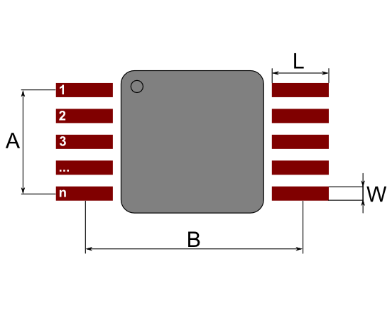

ich mach gerade eine Bibliothek des TLK105/TLK106 von TI (Ethernet PHY).
Das Package ist ein QFN32 ich habe aber Probleme beim lesen der
technischen Zeichnung.
z.B. die Padbreite und länge
Es ist einmal angegeben 0,30/0,18   und 0,50/0,30
Wie soll ich das verstehen?
Ich würde gerne die Maße (in mm) wie im Schema abgebildet haben:
L: 0,5 oder 0,3 ?
B: 0,3 oder 0,18 ?
A: 3,50
B: 3,50 +0,5 +0,5 + (0,25 oder 0,15?)
könnte mir jemand bitte auf die Sprünge helfen?
Sind das etwa min und max Maße ?
es gibt da nicht viel Wahlmöglichkeiten. Du hast 0,5mm Pitch, und die
Pads sind maximal 0,3mm breit (das Minimum ist da uninteressant), da
kannst du also, weil die Pads auf der LP etwas grösser sein sollten
wegen der Positionstoleranz, z.B. 350µ Pad und 150µ Abstand wählen, viel
zu variieren gibts da nicht. Das heisst auch, du musst das Ding beim
Löten eben auf 50µ positionieren.
Bei der Länge sollten die Pads nach innen etwas grösser sein, und fürs
Handlöten ist es praktisch, sie nach aussen über das Gehäuse übertshen
zu lassen, damit man mit einem Lötkolben noch drankommt - immer unter
Berechnung der maximalen Toleranzen.
