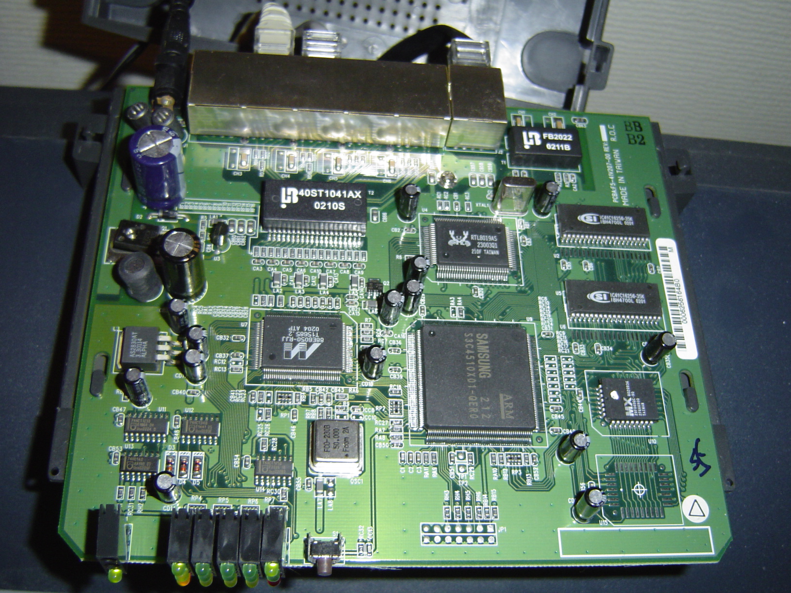

N'Abend!
Heute habe ich unverhofft einen Linksys BEFSR41 Router geschenkt
bekommen (siehe Foto) der sogar noch funktioniert.
Das erste was ich mit solchen Sachen mache: Aufschrauben! Im Gehäuse
steckt im Vergleich zu modernen Routern "sehr alte" Technik (das
Gerät ist aber auch von 2001).
- SAMSUNG S3C4510 -> ein ARM7TDMI
http://mculand.com/e/sub1/mcu/arm7tdmi_device/s3c4510.htm
- 4MBit Flash
- 2x512kB DRAM
- Realtek 8019AS (wow ein ISA Controller g. Er ist fürs DSL Modem)
- 88E6050 ??? -> Ist jedenfalls ein 5 Port 100MBit Ethernetchip
- Ein 14 poliger JTAG Pinheader
Die CPU selbst macht einen guten Eindruck und unterstützt sogar schon
SDRAM, hat einen 2-Kanal DMA Controller, einen integrierten 10/100MBit
Ethernetcontroller usw. und läuft mit 50MHz.

Soooo der Router läuft also noch. Kaputtspielen möchte ich ihn also
nicht so gerne. Nur frage ich mich ob es überhaupt Sinn macht mit
dieser (zugebenermaßen nicht mehr ganz frischen, aber doch auf jeden
Fall sehr praktischen weil kostenlosen und halbwegs vollständigen)
Plattform die ARM Architektur kennen zu lernen...
Welche Software braucht man eigentlich um mit einem JTAG Interface wie
dem oben gelinkten in irgendeiner Weise auf den ARM zugreifen zu
können?
Gibt es da universelle Tools oder ist das herstellerabhängig?
Schönen Abend noch und gute Nacht g
Marco

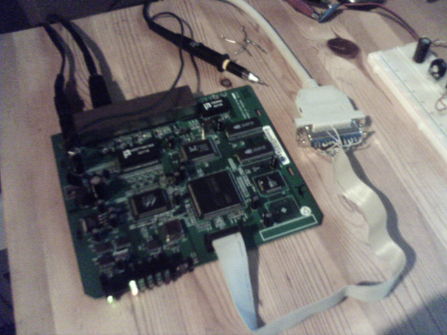

Ich hab's nicht lassen können und einen JTAG Adapter für die
Parallelschnittstelle gebastelt :)
"CrossStudio for ARM" erkennt den ARM (Wiggler-kompatibles Kabel
ausgewählt) und ich kann das Board mit einem Mausklick resetten. Mehr
hab ich mich noch nicht getraut solange der Flashrom mit der
Routerfirmware noch aufgelötet ist... evt. bekommt er nen Sockel dann
kann ich einen leeren Baustein einsetzen.
Sooooo was ich noch suche ist aber ein Programm dass mit Infos über die
CPU ausspuckt. CrossStudio gibt mir nur eine ID zurück mit der ich nicht
viel Anfangen kann.
Habt ihr da ne Idee? Gibt es solche JTAG "Monitor" Programme (für
Windows wenns geht)?

Aus dem Grund leuchteten auch meine Augen als der Router unter Fluchen
Richtung Mülleimer getragen wurde und ein "Warte! Den nehm ich!" hat
mir dann dieses Board beschert :)
Der Samsung ARM hat keinen internen Speicher sondern ein externes
FlashROM. Das ist eigentlich noch besser/flexibler da man es
austauschen kann (durch größere Typen ersetzen) und programmiert wird
es direkt vom ARM selbst über JTAG :) Tolle Sache!
