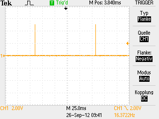

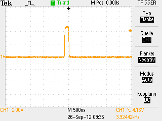

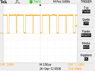

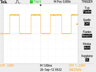

Ok soweit läuft das jetzt auch in der ISR.
Allerdings haut das mit den Zeiten nicht so ganz hin.
Habe jetzt ewig mit den Zeiten gespielt, bekomme aber das Bild nicht
flimmerfrei.
Code habe ich wie folgt abgeändert:
  if(zeile>239)zeile=0;
  //WDH3224_M_SET_HIGH;
  if(zeile==0)      //da das Array aus [240][40] besteht bis 40 zählen
          WDH3224_FRAME_SET_HIGH;
       WDH3224_LOAD_SET_HIGH;
         WDH3224_LOAD_SET_LOW;
       for (unsigned int i=0;i<40;i++)
         WDH3224_CLOCK_SET_HIGH;
         WDH3224_DATA_PORT = LCD_STACK[0][i] >> 4;  //da 4 Bit Bus, Bit shift um MSB zu bekommen
         WDH3224_CLOCK_SET_LOW;            //Daten laden
           WDH3224_DATA_PORT = LCD_STACK[0][i];    // kein Bit shift für LSB
22
23
         WDH3224_FRAME_SET_LOW;
24
25
26
27
28
     if(zeile>0)  //nun das ganze für die übrigen 239 Zeilen
29
30
31
32
33
34
      for(unsigned int i=0;i<40;i++)
35
36
37
        WDH3224_DATA_PORT = LCD_STACK[zeile][i] >> 4;

Moin Moin,
hab dir mal die Bilder der gemessenen Signale angehängt.

Hallo Sascha,
habe das flimmern jetzt weg.
Habe den ganzen tag rumgespielt und hatte zum Schluss das Gefühl, das
der Controller zu langsam ist. Da ich an FLM 17,5Hz gemessen habe habe
ich jetzt mal anstatt 12MHz; 24MHz Takt angelegt und siehe da FLM hat
jetz 35Hz und es gibt kein flimmern mehr. Hatte das zuvor schon über die
Software versucht, aber das hat nicht so recht funktioniert.
Jetzt kämpfe ich nur noch mit der SD-Card und dem FT232 der immer nur
sporadich was sendet aber wenn, dann ist es richtig.
LG Chris
