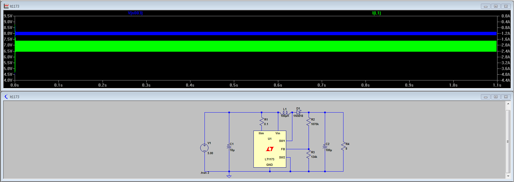

von Alex W. (Firma: coder-avenue) (whiterock)
ich bin 14 Jahre alt, handle mit Waren aus China und interessiere mich
für Elektronik. Wer jetzt denkt er weiß schon alles, der darf den Thread
verlassen. Kürzlich habe ich mich dann entscheiden mein kleines Projekt
auf eine Leiterplatte zu bekommen und zu bestellen. Es handelt sich
dabei um die angehängte Schematic. Der Schaltplan, muss ich gestehen,
ist im Prinzip aus dem Datenblatt übernommen. Platine gestern bekommen
und sofort euphorisch zusammen gelötet und probiert, doch...
Wenn ich 4 AAA Batterien mit einer gesamten Spannung von ca. 5V (ohne
Last) an meine kleine Platine anhschließe erzeugt es 12V (so soll es
sein). Hänge ich nun Last an den Output meiner Platine, des Step Ups,
fällt VIn auf ca. 3V und VOut auf ca 6V. (Der davon betriebene PC-Lüfter
macht kaum Wind)
Bei einer kleinen Internet Recherche lernte ich das Programm LTSPice
kennen. Darin habe ich die Schaltung nun simuliert und siehe da, das
selbe Ergebnis wie in der Realität.
Was habe ich daraus gelernt:
1) Schaltung zuerst simulieren!
2) Schaltung zuerst auf dem Breadbord aufbauen!
Meine Frage nun:
Kann ich das Projekt und damit das Geld, das ich ihn die Platine
gesteckt habe, durch irgend einen schlauen Kniff retten?
Gibt es womöglich einen IC der die selbe/ähnliche Rundum-Schaltung hat
bei dem das Problem nicht auftritt?
Fakten:
Der LT1173 verbraucht auf der Input Seite 400mA (scheint mir ein wenig
viel bei 80% Effizienz.
mfg Whiterock
von MaWin (Gast)
Du hättest lieber lernen sollen:
"Erst ins Datenblatt gucken".
Micropower könnte schon ein Hinweis sein, daß es mit 8 Ohm an 12V für
1.5A mit 18 Watt wohl nichts wird.
Im Datenblatt steht z.B.- drin
5V rein 12V raus bei 90mA
Offenbar zu wenig für deinen Lüfter, zumal nicht dessen Dauerstrom,
sondern der deutlich höhere Anlaufstrom zählt.
Nimm das nächste mal einen Schaltregler, der auch die benötigte Leistung
bringt.
Lüfter aus Batterien anzutreiben klingt allerdings wie eine merkwürdige
Lösung.
3V/400mA = 1.2W, 80% = 960mV bei 12V = 80mA, knapp unter nde 90mA von
oben, ist doch gut.
Danke für die schnelle Antwort.
Es scheint ich bin sogar für die simplesten Sachen zu dumm ;)
Natürlich müssen es 80 Ohm sein und 8 -> welcher PC-Lüfter verbraucht
auch 1.5 A... 150mA!
Das selstame nun ist aber folgendes: Ich habe die Schaltung mit 80 Ohm
simuliert und sie erzeugt tatsächlich 12V ... was mich ratlos macht!

Schreib doch mal welche Bauelemente genau du für L1 und C2 benutzt.
In der Simulation sind die Bauelemente ideal!
Wenn wegen ungeeigneter realer Bauelement L1 in Sättigung geht oder C2
mehr heizt als speichert lässt sich da noch was optimieren. D1 ist
überdimensioniert, die Flussspannung ist bei weniger spannungsfesten
Dioden geringer.
Ich hab hier einen LT1111 der am USB 8V 300mA im Kurzschluss liefert.

>> Nicht notwendigerweise. Lässt sich definieren.
Sobald er sich wieder meldet würde ich da mal ansetzen.
Innenwiderstand der Spannungsquelle und  die reale Spule eintragen und
dann mal probieren was sich mit R1 rausholen lässt. Mit seinem R1 müsste
soweit ich das in Erinnerung habe der Strom durch die Spule in der
Spitze 1,5A erreichen.
Ich denke die Batterien liefern nicht genug Strom, und eventuell ist die
Spule ja auch in Sättigung.
Stefan
Alex Weissenfels schrieb:
> Hallo,
> für Elektronik.
Erstaunlich, dass trotzdem soviele antworten!
Elkos von 'Jamicon' von distrelec. Wenn ich mich recht erinnere 20%
Toleranz. Spule ist 100uH und 370mA (keine Marke - sieht aus wie
überdimensionierter Resistor)
Stefan schrieb:
> Der LT1173 läuft um die 25KHz den kriegst Du auch fliegend verdrahtet
> zum laufen
Ich bin ja hier um zu lernen, was bedeutet das denn ?
AVRVernichter schrieb:
> Hallo Alex, nur so nebenbei, OT-Einschub sozusagen :)
> Hast du damit etwas zu tun?
> http://www.white-rock.de/racingteam/newpage/homepa...
Nicht das geringste. Hätte mir meinen Namen wohl doch trademarken lassen
Da haben wir dann wohl ein Problem mit der 370mA Spule !
Mein nächstes StepUp Design wird wohl dem MC34063 angehören (und das nur
weil es der verrückte australische Youtuber gesagt hat - #EEVBlog)
Danke im vorraus,
whiterock
von Stefan (Gast)
Oder mit R1 ;-)
Was aber an den grundlegenden Problemen nichts ändert ;-)
Stefan
von (prx) A. K. (prx)
> Toleranz.
Die Toleranz interessiert weniger, eher der Innenwiderstand (ESR).
Nicht optimal und eine Störschleuder. Und hoffentlich sind die 370mA die
Sättigungsgrenze und nicht bloss die thermische. Wobei 370mA in der
Spule den Ausgang vom Step-Up auf einen Bruchteil davon begrenzt.
Dass jenseits dieses Stroms die Induktivität einbricht. Gewöhnlich
kriegt dann der Regler ein Problem und raucht entweder ab oder regelt
ab.
Kann man machen, ändert aber wenig.
von Jojo S. (Gast)
das hört sich eher nach einer Entstördrossel an, die sind wenig geeignet
für Schaltregler. Guck mal bei Reichelt unter PISR, so sollten die
Habe folgendes gefunden:
10uF =  Äquivalenter Vorwiderstand: 15.92 Ohm
100uF = Äquivalenter Vorwiderstand:  2.3  Ohm
Yep. Und jetzt rechne dir mal aus, was mit der Spannung passiert, wenn
der Elko mit (vereinfacht) beispielsweise 100mA in der Einschaltphase
geladen und in der Abschaltphase entladen wird. Du kriegst knapp ein
halbes Volt Ripple!
> Immerhin steht er kann bis zu 1.5 A.
Der LT1173 auch. Diese 1,5A sind der Spitzenstrom des Transistors, nicht
der maximale Laststrom der Schaltung.
Zur Orientierung: Bei 5V auf 12V und 100mA und regelgerechter
Dimensionierung wird der Transistor vom MC34063A mit einem Spitzenstrom
von knapp 600mA belastet. Die Spule ebenso.
von Jojo S. (Gast)
> Ein Spec ist, dass alles bei distrelec zu bekommen ist, weil die mit
> 3,30 den günstigsten Versand haben. Nach was soll ich suchen ? :)
Die Induktivität sollte für Anwendungen wie 'DC/DC Wandler' spezifiert
sein, 'power inductor' wäre ein Suchbegriff. Darf es auch SMD sein? Z.B.
354658 von Würth wird passen. Bei den radial bedrahteten habe ich auf
die Schnelle nix bei Distrelec gesehen. Im Datenblatt ist ein Teil von
Gowanda als Beispiel angegeben, an diesen Daten kann man sich
orientieren. Der Widerstand von dem Teil ist 0,3 Ohm, da landet man bei
Spulen für 1A und grösser. Im Datenblatt gibt es zu den kritischen
Teilen auch Hinweise. Der Ausgangselko sollte noch ein Low-ESR Typ sein.
Wenn man da nicht die richtigen Komponenten auswählt werden hilft auch
ein anderes Regler IC nix.
Und wie kommst du auf 3,30 Versand? Wenn ich die Teile in den Warenkorb
werfe werden 6,95 Versand angezeigt.
> halbes Volt Ripple!
Wie berechnet man das ?
Würde es etwas helfen eine Spule für höhere Ströme einzubauen. Im Moment
ist es ja eine bis 370mA
Jojo S. schrieb:
> Im Datenblatt ist ein Teil von Gowanda als Beispiel angegeben
Das Teil hab ich nicht gefunden.
Solange es von Hand lötbar ist. Hab keine solder paste und auch kein hot
air soldering iron.
Nach Österreich bei distrelec.at -> 3,30€ :)
> Neue Erkenntnisse:
Mit einem 6V Netzteil schaffe ich nicht ganz 11 V. Ein erstaunlicher
Unterschied. Damit wird es zwar nicht mehr von Batterien betrieben, aber
es war auch nicht ganz für die Katz!
mfg Whiterock
von Jojo S. (Gast)
> air soldering iron.
http://cds.linear.com/docs/Datasheet/lt1173.pdf auf S.11 ist eine
Tabelle mit Ein/Ausgangsspannungen und min. Strömen. Da wird für 5->12V
bei min 90mA die Gowanda GA10-123K genannt (120µH). Google liefert dir
zu dem Typ auch sofort das Datenblatt:
http://www.gowanda.com/files/399051531_GA10.pdf
Die Berechnungshilfen für die Schaltregler liefern oft auch den max. R
den die Induktivität haben darf, die LTSpice Simu habe ich allerdings
noch nicht benutzt.
Die SMD Powerdrosseln kriegt man noch von der Seite her gelötet, da
sollten andere Bauteile aber nicht zu nahe liegen weil man schon etwas
braten muss. Für einen Testaufbau kann man natürlich auch Drähte anlöten
um das Teil steckbar zu machen. Nur die Bedenken zu Schaltregler auf
Breadboard wurden ja schon genannt.
von Stefan (Gast)
>> Moment ist es ja eine bis 370mA
Ja, und eine mit möglichst geringem DC Widerstand. Und einen LowESR
Elko.
>> aber es war auch nicht ganz für die Katz!
Na ja, mit einem 12,6 V Netzteil schaffst Du sogar 12V ;-)
Mit 80 Ohm Last? Sind die 6V gemessen oder stehen einfach nur drauf?
Versuch doch mal für R1 180 Ohm, damit begrentzt Du den Spitzenstrom
durch die Spule. Miß die Leerlaufspannung. Wenn Du 12V hast häng solange
Last dran bis die Spannung absinkt. Dann weisst Du etwa was das Ding mit
der Spule leistet.
Stefan
Mit dem Ohm'schen Gesetz. 100mA * 2,3 Ohm, und das einmal in die eine
Richtung und einmal in die andere.
