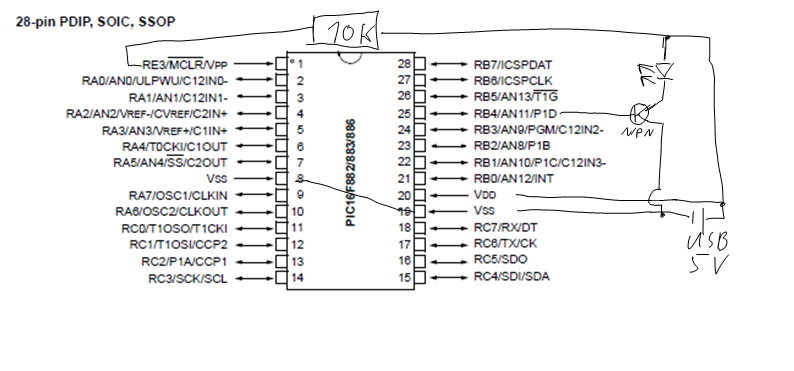

ich mache meine ersten Versuche mit PIC's und komme grade bei einem
einfachen Problem nicht weiter.
Ich will ein simples Lauflicht an PORTB eines PIC16F886 realisieren.
Alles klappt soweit, jedoch will die LED an PORTB,0 nicht leuchten.
Was mache ich falsch?
Zur Beschaltung eine kleine vereinfachte "Skizze" (alle Portb Ports sind
beschaltet wie RB4)
Vielen Dank!

Gast #2844291
HI,
vorweg:
schau dir mal
rrf und rlf an.
Laut Program müsste es eigentlich gehen.
Tausche mal die Leitung die von Port B 0 Pin an den Transistor geht mit
der vom PORT B 1 und schau mal ob die LED dann leuchtet...
TS
Gast #2844297
ok,
wie gesagt, schau dir mal rrf und rlf an.
du setzt bit 0 und in einer schleife lässt du es immer einen weiter
routieren bis es "weg" ist, wenn das Register leer ist, kannst du das im
Statusregister (Zerobit) abfragen und neu setzen
-j2 bsf   PORTB_SHDW,0
_j1 call  write_portb
    call  delay
    rlf   PORTB_SHDW,f
    btfss STATUS,Z
    goto  _j1
    goto  _j2
so ungefähr müsste es gehen... ist Jahre her das ich das gemacht habe...
