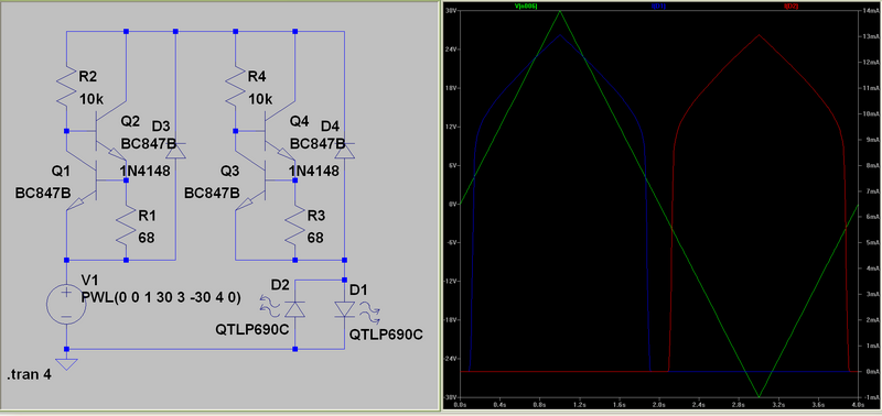

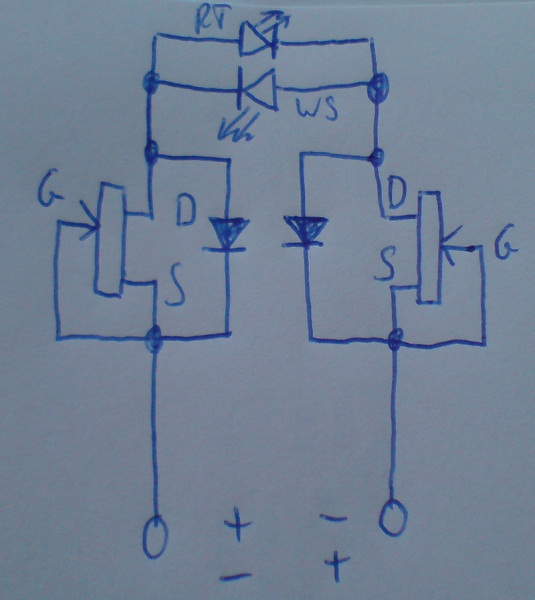

Kurze Frage... Hab hier ne Duo-LED mit nur zwei Anschlüssen, (Zwei Chips
in nem 3mm-Gehäuse, antiparallel, Warmweiß/Rot.) welche ich an einer
Konstantstromquelle nutzen wollte. Aber so einfach wie mit ner
Einzel-LED mit nem BF245 gehts ja nun nicht. Gibts überhaupt ne
Möglichkeit?
MFG Andy
Gast #2844609
Zwei KSQ antiseriell, die jeweils mit einer parallelen Diode gebrückt
werden.
Die rote LED ist die Schutzdiode für die Weisse. Spricht aber nichts
dagegen, die bei Einhaltung der Parameter mitzunutzen.
