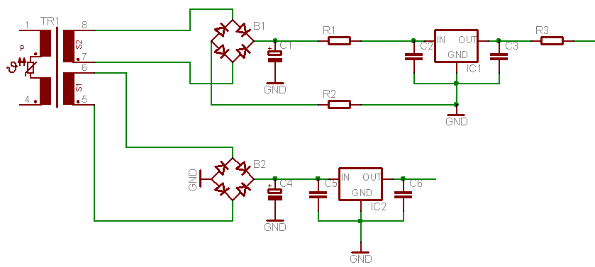

für meine kleinen MC-Projekte möchte ich mir ein kleines 5 Volt Netzteil
bauen. Dabei soll ein ATmega mit Siebensegmentanzeige den Strom in mA
anzeigen und bei einem einstellbarem Grenzwert über Relais die Spannung
abschalten.
Für den ATmega ist galvanisch getrennt eine eigene 5V Versorgung geplant
(im Schaltplan unten).
Im oberen Teil habe ich 3 mögliche Shunts eingezeichnet, an denen der
ATmega mit einem ADC Pin ran soll. Natürlich wird nur einer davon
benutzt, nur welcher ist für mein Vorhaben am besten geeignet.
Am Ausgang des 7805 (R3) währe wohl am einfachsten, dieser zieht mir
aber meine 5 Volt Ausgangsspannung bei Belastung runter.
Bei R1 und R2 müsste ich den Strom den der 7805 in Wärme umsetzt
herrausrechnen (wenn das überhaupt möglich ist).
Wo würdet ihr den Shunt einbauen?

Um das geht es im Moment noch gar nicht. Außerdem, wenn ich einem 1 Ohm
Widerstand bei 5V als Shunt benutzen würde, würden bei 500mA immerhin
0,5 Volt abfallen. Diese könnte ich mit vref 1,1 Volt noch mit für mich
ausreichender Auflösung messen.
nope schrieb:
> R1 nehmen und zusätlich Spannung vor 7805 messen. Im µC dann umrechen
> bzw. korrigieren.
Das überlege ich mir mal, ich weis allerdings noch nicht wie ich GND für
die beiden Messungen verschalten soll.
Vielen Dank für die Antworten

Du hast mich auf eine Idee gebracht. Vielleicht brauch ich gar keinen
Shunt und kann den Strom anhand vom Drop berechnen der sich ja bei
zunehmender Last verändert. Hierzu müsste ich nur einen Spannungsteiter
vor den 7805 schalten.
Die Ausgangsspannung von 5V ist ja bekannt, 0 mA (auf dem Display) währe
die Spannung am Spannungsteiler, wenn am Ausgang keine Last vorhanden
ist.
Was mir zum rechnen fehlt, ist noch eine Kurve wie sich der Drop in
abhängikkeit vom Strom ändert. Das heist, Datenblätter durchforsten ;-)
