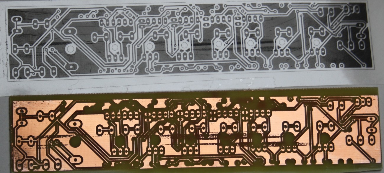

ich wollte mal wieder eine Platine ätzen und herausgekommen ist das
Dilemma, das im Anhang zu sehen ist.
Natürlich ist schon das Druckergebnis nicht besonders gut (wobei
allerdings nur die Streifen schlecht gedruckt waren, der Rest der Folie
war zum Zeitpunkt der Belichtung in Ordnung), doch die miesen Ergebnisse
am oberen und unteren Rand der Platine können nicht vom schlechten Druck
kommen, wie man sieht.
Die Platine sollte doppelseitig werden - die Oberseite wurde
einwandfrei. Zu sehen ist die Unterseite der Platine.
Die Leiterbahnbreite beträgt überall 14 mil.
Wie kann es zu so einem schlechten Ergebniss (Unterätzung?) kommen?
Folgendermaßen gehe ich vor:
- Drucken des Layouts mit Tintenstrahldrucker und 1600dpi
- Belichten der Unterseite mit Gesichtsbräuner + Glasscheibe (3,5
Minuten)
- Entwickeln Unterseite (wenige Sekunden, NaOH 0,5 Messlöffel / 0,25 l
Wasser, also doppelt so viel wie angegeben)
- Bohren einiger Löcher zum Ausrichten mit Dremel-Ständerbohrmaschine
- Belichten der Oberseite s.o.
- Entwickeln Oberseite (wenige Sekunden)
- Ätzen mit Eisen-(III)-chlorid (nur ca. 5 Minuten, etwas Säure erhitzt
mit Campingkocher, zur "Halbzeit" durch frische ersetzt)
- Bohren der restlichen Löcher, s.o.
- Entfernen Ätzresist mit Verdünnung oder Aufkleberentferner
Üblicherweise erziele ich so sehr gute Ergebnisse, da ich doch ab und zu
mal eine Platine herstelle (ca. 10 im Jahr). Die Platinen werden meist
sogar besser als die an meiner Hochschule hergestellten. Nur komme ich
nicht unter die 14 mil und habe ab und zu solche Ergebnisse, bei denen
die Leiterbahnen verschwinden oder längs ganz feine Unterbrechungen
aufweisen.
Doch diese ist ganz mieserabel. Habt ihr eine Ahnung, was ich diesmal
falsch gemacht habe? Zumal die Oberseite ganz gut geworden ist.
Vielen Dank im Voraus und viele Grüße
Tom

Hallo Tom Linz.
Der Unterschied zwischen Vorder- und Rückseite den Du beobachtet hast,
zeigt, das Dein Vorgehen eigentlich ok ist, denn auf einer Seite hat es
funktioniert.
Mögliche Uhrsachen:
Zu lange Belichtet,
Zu stark Belichtet,
Zu lange bzw. zu stark geätzt
kann man vermutlich ausschliessen, wenn Du auf beiden Seiten die
gleichen Parameter verwendet hast, und Du dich nicht grob verhauhen
hast.
Weitere Möglichkeiten:
Vorlage hat nicht richtig an Platine angelegen. Ursachen könnten sein:
krumme Platine, gewellte Vorlage oder Druck auf der Vorlage auf der der
Platine abgewendeten(!) Seite. Das ermöglich auch schrägen Lichteinfall
an Stellen, die unbelichtet bleiben sollten.
Ähnliche Effekte hat auch eine ungewollte teilweise Belichtung der Seite
beim Belichten der anderen Seite oder durch "herumliegen". Normalerweise
kein Thema:
Aber wenn zwischendurch das Telephon geschellt hat, kann so eine Phase
schnell länger dauern als beabsichtigt.
Auch wenn es überkandidelt erscheint: Beim Belichten lasse ich die
Rolladen herunter und habe nur eine Schreibtischlampe an, die indirekt
die Wand beleuchtet.  Wenn ich gestört werde, ist die schnell
ausgeschaltet.
Weiter:
Entwicklerbad zu lange oder zu stark. Würde auch beide Seiten betreffen,
darum eher unwahrscheinlich.
Entwickler in Pulvervorm während des Entwickeln nachgeschüttet. Ganz
übel. Die Körnchen legen sich unaufgelöst auf die Platine und erhöhen
dort beim Entwickeln lokal die Konzentration des Entwicklerbades enorm.
Ätzbad zu lange, zu stark oder zu heiß. Würde auch beide Seiten
betreffen, darum eher unwahrscheinlich.
Strömung im Ätzbad ist an den Unterätzten stellen zu hoch. Der einzige,
der die Situation in Deinem Ätzbad kennt, bist Du.
Wenn Du mit einem Campinkocher (zur Erwärmung?) ätzt, gehe ich in erster
linie von Konvektionsströmung aus, oder von Rührtätigkeit Deinerseitz.
Falls Du nicht gerührt haben solltest, könnte eine Temperaturgefälle im
Bad mit daraus resultierenden unterschiedlichen Ätzgeschwindigkeiten die
Ursache sein.
Noch etwas: Die Gesichtsbräuner, die ich kenne, sind eigentlich zum
Entwickeln sehr  hart. 3,5 Minuten Belichtungszeit erscheinen mir darum
sehr lange.
Mit freundlichem Gruß: Bernd wiebus alias dl1eic

Vielen Dank für eure Antworten. Ich habe eine Belichtungsreihe
durchgeführt und die hat gezeigt, dass die Wahrheit irgendwo zwischen
1,5 und 3 Minuten liegt. Ich werde in Zukunft nur noch 2 Minuten
belichten. Weiterhin ist der Boden meiner Entwicklerschale alles andere
als eben. Zudem habe ich die Entwicklungszeit auf beiden Seiten nicht
auf die Sekunde eingehalten. Die Rückseite habe ich ca. 20 Sekunden
länger belichtet (also knapp 4 Minuten). Das war wahrscheinlich einfach
zu viel.
