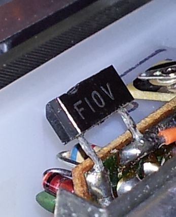

Hallo Forengemeinde,
im Anhang seht Ihr ein Bauteil, bei dem es sich meiner Meinung nach um
eine flinke 1A Sicherung handelt sollte. Das Teil ist in einer Graupner
Modellfernsteuerung verbaut und durch ein Missgeschick jetzt putt.
Da ich das Bauteil aber nicht 100% sicher zuordnen kann, möchte ich mich
vor eines dauerhaften Austauschs kurz absichern. Bei solchen Bauteilen
sollte man nicht wirklich schätzen... Am Ende sollen das dann doch 10A
sein und das Modell stürzt dann plötzlich ab.
Geplanter Austausch mit folgender Sicherung:
http://www.reichelt.de/Miniatur-Sicherungen/FRT-F-1-0A/3/index.html?;ACTION=3;LA=2;ARTICLE=35225;GROUPID=3306;artnr=FRT-F+1%2C0A
Wäre um ein kurzes Feedback sehr dankbar
Viele Grüße,
Michael
OP #2845700
400mA?  Oha... Da lag ich ja total daneben...
Danke für die Info.
Jetzt habe ich aber doch glatt mal ein ganz grundlegendes Problem bei
Sicherungen....
Die oben abgebildete Sicherung hat dann wohl 400mA/50V.
Kann ich da einfach eine für 230V einbauen?
Weil...
0.4A x 50V = 20W
0.4A x 230V = 92W.
Eine 230V Sicherung hält also anscheinend mehr Leistung aus, als eine
50V Sicherung.
Müsste ich die 0.4A / 50V Sicherung dann durch eine (grob) 87mA / 230V
Sicherung austauschen?
Boah, kaum wird ein Standard-Parameter (Spannung) geändert, schon setzen
meine Basics aus  :-(
Gast #2845708
tztztz
sicherung löst nur durch den angegeben strom aus nur sicher trennen tut
sie nur bis zur angegeben spannung also einfach ne 400ma 250v sicherung
und gut ist leistung hat da nix verloren...
sven
#2845714
Hier zählt nicht die Leistung des Verbrauchers, sondern die Leistung die
in der Sicherung umgesetzt wird. Diese ist nur vom Strom (und natürlich
vom Widerstand der Sicherung) abhängig. Die Spannungsfestigkeit einer
Sicherung besagt nur, bis zu welcher Spannung sie den Stromkreis sicher
trennen kann.
OP #2845751
Ahhhh, jetzt ist die Welt wieder in Ordnung.
Vielen Dank für die Erklärungen.
Das der Spannungswert den Isolationsspannungwert / die
Spannungsfestigkeit angibt, habe ich bisher nie beachtet. Ich habe das -
ohne das jemals zu hinterfragen - immer so angenommen:
Bei 230V brennt die bei so und soviel Strom durch. Und da es ja
eigentlich nur ein ohmscher Verbraucher ist, der bei einer definierten
Verlustleistung durchbrennt, nahm ich dafür diese angegebenen Spannungen
an. Aber stimmt schon... Der Spannungsabfall an einer Sicherung sollte
idealerweise ja doch eher sehr gering sein...
Also nochmals: Vielen Dank für die Erklärungen.
OP #2846328
oszi40 schrieb:
> Freu Dich nicht zu früh. Eine Sicherung geht selten ohne Grund kaputt.
> Beseitige erst die Ursache und prüfe die Schäden (flüssiges Silizium?).
Na ja, wie gesagt: Die Sicherung ging durch ein "Missgeschick" kaputt.
Um es genau zu sagen: Beim Bohren ist ein Metallspan zwischen Vcc und
GND und hat einen Kurzschluss verursacht. Der Fehler war eindeutig zu
identifizieren und zu beseitigen. Außerdem habe ich alle Halbleiter
durchgemssen, bzw. ausgetauscht. Die Sicherung habe ich erst danach
gesehen, als die erste Enttäuschung wieder verflogen war, dass trotz
Austausch nichts ging.
Dann habe ich testweise ein andere Sicherung eingebaut und alles ging
wieder. Also ich denke, ich darf mich durchaus schon jetzt freuen :-)
