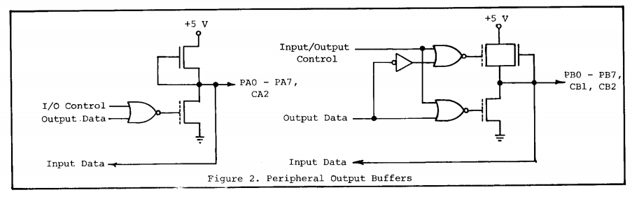

Linkes Bild, oberer Transistor:
Wikipedia schreibt dazu: Depletion "normal leitend". Das liest sich für
mich als: selbstleitend, ohne anlegen eines Potentials. Ist das so? Je
mehr ich darüber hirne umso unsicherer werde ich. Passt im Moment für
mich alles  nicht recht zusammen.
OP #2845613
Ein Pullup. Ahaa!
Dann folgendes Szenario im linken Bild:
Pull-up ist aktiv. Ein Taster ist gegen gnd angeschlossen.
Der Taster schaltet -> gnd liegt am Gate -> Gate sperrt -> Pull-up wird
weggeschaltet -> Eingangsquelle wir entlastet.
Kann man das so sagen?

Nein - wieso Gate gesperrt? Der PullUp ist immer aktiv, sofern er
softwaretechnisch nicht abgeschaltet wird.

Der Pullup ist kräftig, wenn der Taster gegen Masse gedrückt ist. Und er
wird hochohmiger, wenn der Pin gegen High geht. Das macht man aus
Energiespargründen.
Im Datenblatt zum 6522 sollte es aber beschrieben sein.

Meinst Du das Gate des PullUp?
Es interessiert überhaupt nicht, ob das Gate auf Masse liegt oder nicht,
denn das Gate ist ja mit Source verbunden. Den FET interessiert ja nur
die U_gs (Gate-Source), nicht U_g gegenüber Masse oder sonstwas. D.h.,
der Fet bleibt immer (mehr oder weniger) gleich stark leitend.
Wie schon oben gesagt, wird der Fet als R benutzt, bei dem dessen
schwach selbstleitende Eigenschaft ausgenutzt wird, wenn U_gs=0.

Jens, du hast Recht, ich habe mich vertan. Der Pullup-FET sollte nahezu
eine Konstantstromfunktion haben.
Gast #2845683
So, jetzt habe ich nachgeschlagen. Beim 8051 ist es ja ähnlich gelöst.
Also: Liegt der Pin auf High, leitet der Pullup nicht. Denn da ist keine
Potentialdifferenz mehr zwischen Drain und Source, nichts zum leiten
mehr da. Er wird zunehmend leitend, wenn die Pinspannung sinkt. Und ist
bei Low-Pegel maximal, aber für den Transistor nicht bedrohlich. Da lag
ich doch richtig.
Ja, Ursache und Wirkung verwechselt...
Umgekehrt wird ein Schuh draus: wenn der Pin vorher Low war (denn das
war er beim Anlegen der Versorgungsspannung), dann wirkt der (mit
10-50k) selbstleitende FET wie ein Pullup. Deshalb zieht er das
Potential so weit hoch, bis nichts mehr zum Leiten da ist...

Na klar. Je lower der Pin, desto kräftiger zieht der FET hoch. Wie ein
Gummiband, welches an der Raumdecke befestigt ist, und was man nach
unten zieht.
Genau wegen dieser Eigenschaft sind die 8051-er I/O auch TTL
spezifiziert. Sie erreichen VCC nur schwerlich.
Zwar verwendet man im 8051 einen kleinen Trick, bei dem der Output zwei
Taktzyklen lang von einem Treiber gegen High getrieben wird. Dennnoch
sind sie TTL spezifiziert.
