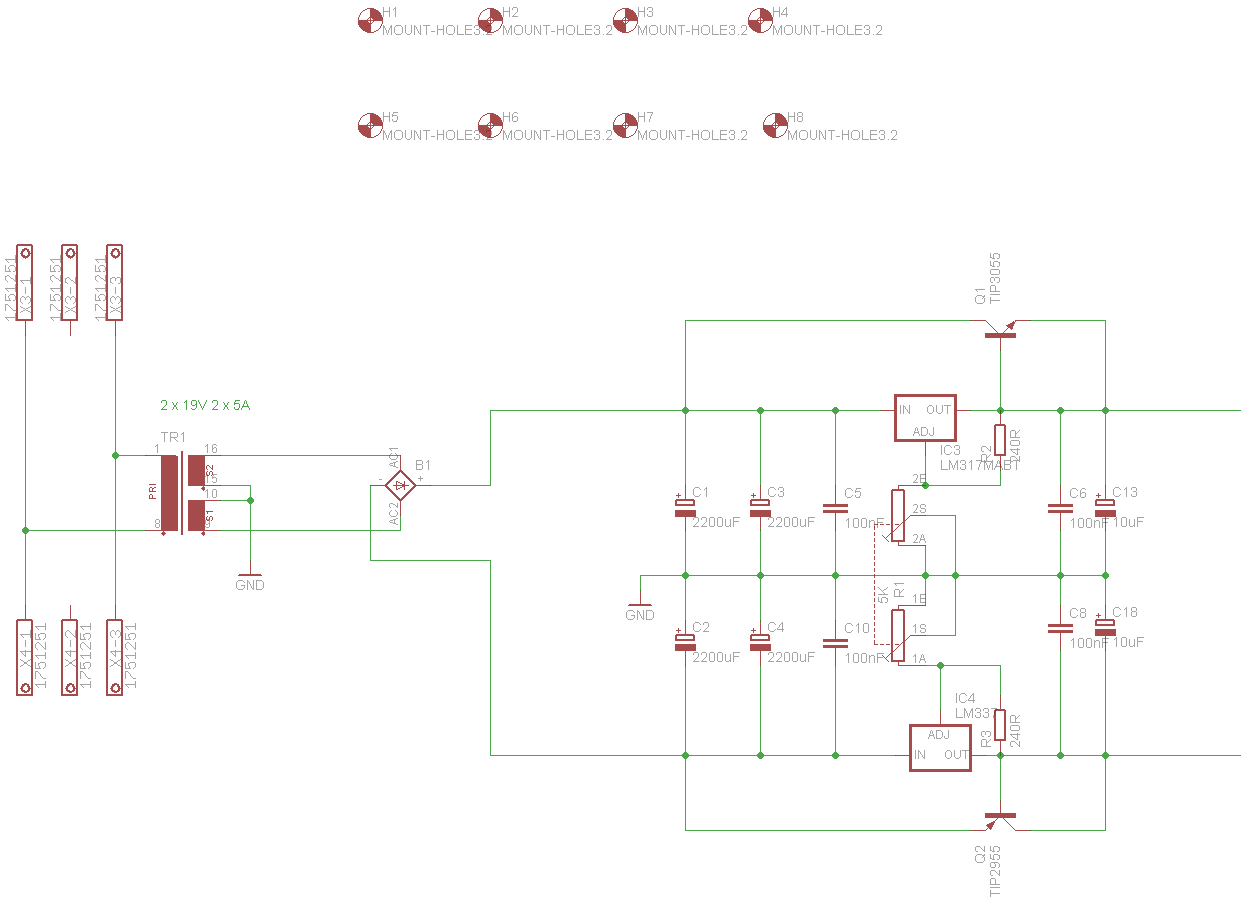

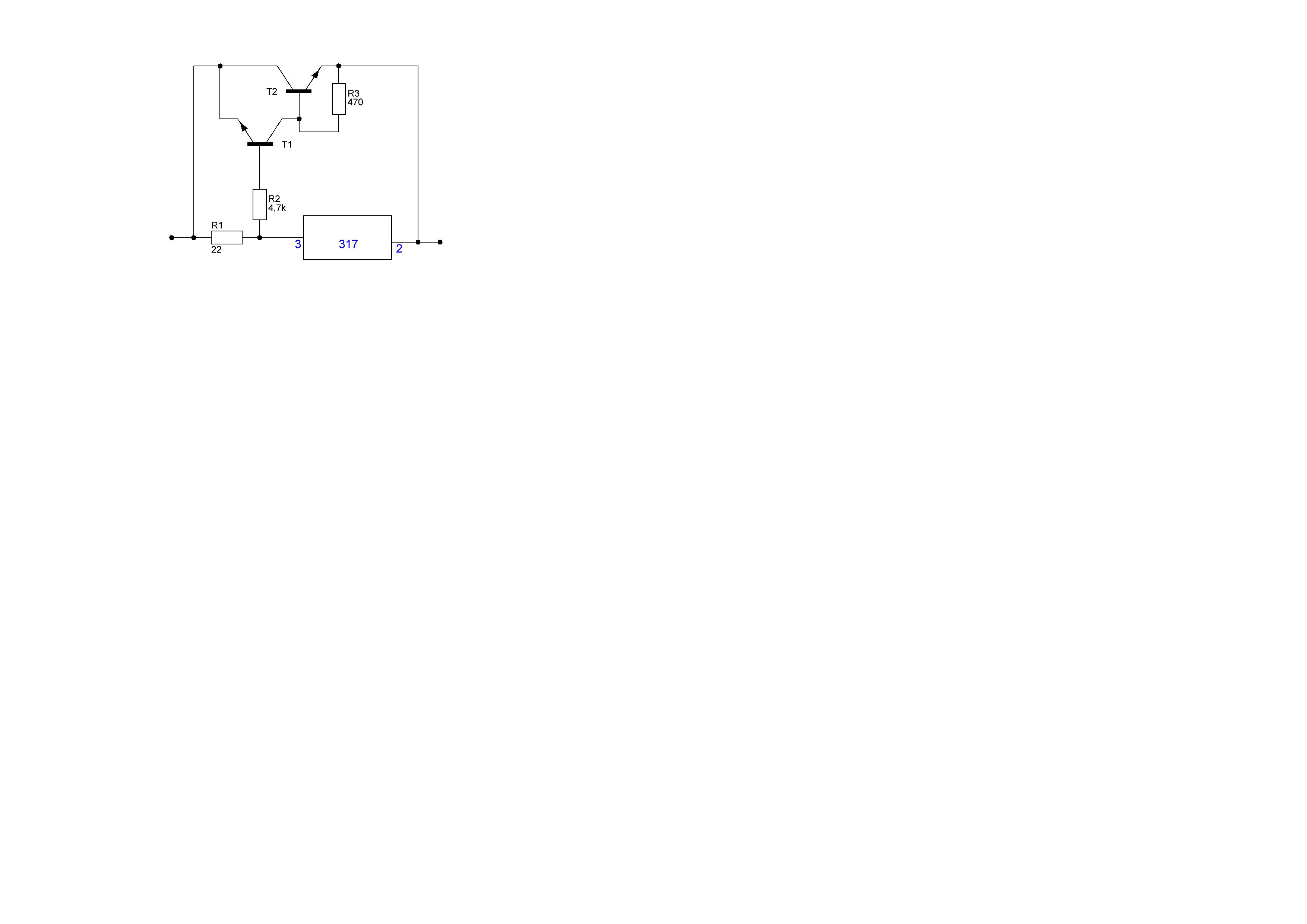

Um etwas mehr wie 1A ziehen zu können habe ich mir folgendes überlegt. Siehe Bild ( Teile liegen herum, ich weiss es gibt stärkere Varianten )

Basis und Emitter der Transistoren zu verbinden ist eine Fehlentscheidung.
#2846302
...bzw. B und C.
Stimmt ..im Eifer...
#2846308
Thomas , wenn du den Tachyonenstrahler fertig hast kannst du auf den Basisanschluss komplett verzichten oder du machst es so wie in den Datenblättern für lm7805 lm317 usw. angegeben mit einem pnp Tr. mfg
#2846309
stimmt auch nicht , geht mit lm317 so nicht !!!
#2846317
Die 2. Schaltung geht wenn Du bei Q2 E & C tauschen würdest. Allerdings ist das mehr ein Spannungssteller als ein -regler, da die Ausgangsspannung vom Regler nicht angeschaut wird. In den Datenblättern zum 317 und 78xx gibt es die richtigen Hinweise, wie es gemacht werden kann.

Dr.Zork schrieb: > stimmt auch nicht , geht mit lm317 so nicht !!! doch geht. """leistungstransistor erhöht entnehmbaren strom"""" quelle ... electronica 239
#2846345
Nachtrag: Das mit NPN und PNP hast Du auch nicht so ganz verstanden. Wie soll das funktionieren mit Q1 und Q2? Kannst Du das mit wenigen Worten erklären? Ich hole mir in der Zwischenzeit PopCorn.
#2846352
dolf schrieb: > doch geht. > """leistungstransistor erhöht entnehmbaren strom"""" > quelle ... > electronica 239 man beachte den PNP Transistor !!!!
#2846353
> würde es so gehen ?
Nein, absolut nicht, auch nach der Änderung ist es Murks.

Kauf dir 2A Regler oder trenne die Gesamtschulung in 2 Bereiche auf, die
jeweils weniger als 1A brauchen.
#2846360
@ dolf Wie soll denn T 1 angesteuert werden?
MaWins Vorschlöge waren bisher immer gut, also hole ich einen stärkeren Regler. Lm 350 sieht gut aus.

Rainer Ernst schrieb: > Wie soll denn T 1 angesteuert werden? shunt r1?! spannungsabfall?! r1 und r2 sind so einzustellen das bei nem strom von 30ma durch den 317 die transis zu leiten anfangen. die schaltung ist mit nem widerstand mit 30ma vorzubelasten. durch die transis wird der 317 entlastet. kurzschlußfest ist das ding aber nicht. mfg
#2846388
Du solltest noch erwähnen das diese pnp/npn kombi auch unter dem namen Pseudo-Darlington oder Sziklai paar bekannt ist

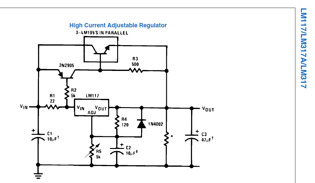

Wo ist den eigentlich das Problem? Im Datenblatt steht doch alles.

dolf schrieb: > shunt r1?! > spannungsabfall?! Nimmt man da nicht einen PNP?

> Im Datenblatt steht doch alles. Klar, mit LM195. Die sind ja auch Überstrom und Übertemperaturgeschützt. Aber den Dumme Deutsche Michel will das gleich mit normalen Transistoren aufbauen, das ist auch auch einfacher und LM195 hat Reichelt nicht. Das ist die Sache mit dem Hirn, an dem es offenbar Vielen mangelt.

> naja hat auch schliesslich ein Chinese geschrieben...LoL
Du hast keinen Grund zum Lachen. Neben deinen schon genannten Fehlern
hat die Schaltung noch einen. Beim Drehen am Einstellpoti wird nämlich
die eine Spannung größer und die andere kleiner und umgekehrt (alles
Beträge).

@ Thomas tu mir bitte den Gefallen und lese dir das mal in Ruhe durch http://www.elektronik-kompendium.de/public/schaerer/uregspec.htm mfg
