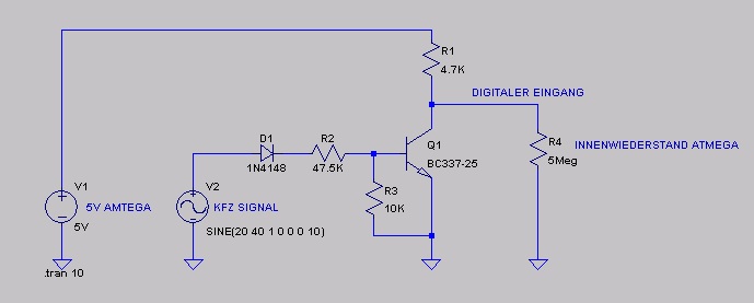

Ich möchte gerne ein Signal vom Auto (12V) in einem AMTEGA8 einlesen.
Bevor einige sagen nicht schon wieder ein Anfänger der zu faul ist zu
suchen Bitte Lesen.
Ich habe viel gelesen und gesucht. Habe auch ein paar sehr
„Interessante“ Lösungen gefunden.
Unter anderem auch die Seite :
http://www.dse-faq.elektronik-kompendium.de/dse-faq.htm#F.23
Die nur zu empfehlen ist! Ehrlich!!!
Eine Sache war aber immer gleich und zwar wird ständig versucht das
Signal welches ja um die 12VDC ist direkt oder indirekt (Optokoppler)
einzulesen.
Doch was ist wenn es über einen Transistor der auf Masse Schaltet
einließest und so einen Sicheren Invertierten Eingang erhält der Relativ
unempfindlich gegenüber Spannungsspitzen ist und der Eingang vom ATMEGA
geschützt ist?
Anbei eine Spice File mit dem Transistor und vom mir gedachten Eingang.
Die Diode dient als Schutz gegenüber der Emitter Basis Spannung bei
negativen Spitzen.
Kann das so funktionieren wie seht ihr das? Hab ich hier einen
Denkfehler?

Nein, das funktioniert so wie du es simuliert hast. Im realen Leben tut
es auch was kleineres als der BC337, da hier ja nur 1mA geschaltet wird.
Wenn du den grade da hast, nimm ihn. Achte drauf, das auf der Leitung
zur Basis des Transistor kein Störsignal aufgefischt wird, das den
Transistor durchschaltet, obwohl gar kein Nutzsignal da ist.
Optokoppler haben halt den grossen Vorteil, das etwaige Masseprobleme
gar nicht erst auftauchen.

Der Kondensator sollte aber so laut Simulation von Spice mal so gut um
die 10µF sein.
Ab einen Impuls mit einer Länge von kleiner 0,009sek (110HZ) Sinkt der
Ausgangspegel nicht mehr unter 3V was laut Atmega 8 immer noch einem
High Pegel entspricht.
Oder ist das Übertrieben?

Hallo Thomas,
es geht eigentlich nur darum, dass kurze Nadelimpulse (Spikes), die im
KFZ eigentlich immer auftauchen, nicht schon zum Durchschalten führen.
Da sollten "gefühlt" eigentlich schon 100 nF reichen.
Grüße
