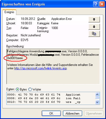

ich habe ein C++ Programm in Visual Studio 2008 geschrieben. Es wurde
eine Release-Executable erstellt und das Programm aktuell auf einem
anderen Rechner (kein VS, keine Debugumgebung) auf Windows XP 32-Bit
ausgeführt.
Das Programm läuft nun ab und zu in einen fehlerhaften Zustand rein und
Windows Error Reporting fängt den Prozess ab mit einer Fehlermeldung.
Öffnet man anschließend die Ereignisanzeige (Systemsteuerung >
Verwaltung) findet man auch einen entsprechenden Eintrag (siehe
angehängten Screenshot) mit einer Fehleraddresse.
Meine Frage: Habe ich die Möglichkeit anhand dieser Fehleraddresse im
Visual Studio herauszufinden, welche Codezeile den Fehler ausgelöst hat?

Dr. Watson und Dump-Files hab ich schon versucht. Problem hierbei ist,
dass der Dump erstellt wird, nachdem der Fehler aufgetreten ist. Somit
sehe ich dann nicht mehr wo der Fehler aufgetreten ist, wenn ich das
Dumpfile lade.
Bei der Fehleradresse handelt es sich ja um einen Fehleroffset, der,
soweit ich gesehen haben, beim selben Fehler immer gleich ist. Könnte
man also theoretisch über das Map-File herausfinden, welche Variablen
oder Objekte davon betroffen sind?

Nicht direkt. Allerdings wird unter XP ein Tool namens DrWtsn32.exe
aktiv, das eine Logdatei mit einem Stackdump des abstürzenden Programmes
erzeugt - durchsuche Deine Platte nach drwtsn32.log
In dieser Datei musst Du nur nach "Fehler" suchen und hast den
Stacktrace des abstürzenden Threads.
Im Visual Studio startest Du Dein Programm im Single-Step-Betrieb, gehst
in die Assembler-Ansicht und mit "Goto" zu einer der im Stacktrace
aufgelisteten Adressen (mit 0x davor eingeben).
Drwtsn32 kann auch dazu gebracht werden, einen Speicherabzug zu erzeugen
werden, dazu einfach "drwtsn32.exe" aufrufen und ein Häkchen vor "Datei
für Absturzspeicherabbild erzeugen" setzen.
Diese Datei kann vom Debugger geladen werden und erlaubt dann, den Stack
nicht nur auf Adressen, sondern auch auf an Funktionen übergebene
Argumente sowie lokale Variablen zu untersuchen -- und auch statische.

Die stehen im "Absturzspeicherabbild", das dort gespeichert wird, wo
DrWtsn32 seine Logdatei erzeugt.
Bei Windows ab Vista ist das natürlich alles ganz anders, dort wird das
in einem Verzeichnis
C:\Users\<USERNAME>\AppData\Local\Microsoft\Windows\WER\ReportArchive
versteckt.

Leider nein, weil es 1. ein Release Build (ohne Debuginfos) ist und 2.
im Fehlerfall der Call Stack von Windows Error Reporting offenbar
verändert wurde. So hab ich es zumindest bei meinen zahlreichen
Versuchen vorgefunden.
