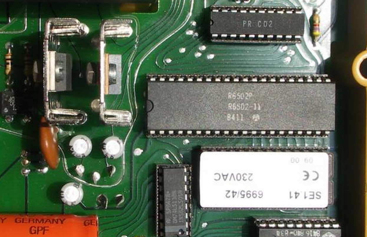

Hallo allerseits, ich bin dabei ein altes Gerät zu restaurieren. Die CPU 6502 ist leider kaputt, mit einem geliehenen 6502 geht es. Gibt es für diese CPU noch eine Quelle?

Hallo allerseits, ich bin dabei ein altes Gerät zu restaurieren. Die CPU 6502 ist leider kaputt, mit einem geliehenen 6502 geht es. Gibt es für diese CPU noch eine Quelle? z.B. bei eBay, als Suchbegirff "6502 cpu" eingeben. Oder hier: http://www.westerndesigncenter.com/wdc/ Technik-Antiquariat, sprich: aus anderem Gerät ausschlachten. Laut Wikipedia soll im verbreiteten Commodore-Diskettenlaufwerk 1541 ein 6502 verbaut sein (im Gegensatz zum VC64, der ein Derivat namens 6510 nutzt). Und natürlich im Apple II. Schrottplatz, C64, Atari 8-Bit... Ansonsten: http://de.mouser.com/ProductDetail/Western-Design-Center-WDC/W65C02S6TPG-14/?qs=sGAEpiMZZMutXGli8Ay4kIbSRdN%252b9dlrf6lu%252bf%252bJ%2f4U%3d

Knut Ballhause schrieb: > Ansonsten: > http://de.mouser.com/ProductDetail/Western-Design-... Wow, super. Ich hoffe ich kann den 65C02 auch verwenden. Es hatte schon mal jemand an dem Gerät herumgefummelt und die CPU durch eine 65SC02 ersetzt, was dann nicht funktionierte. So ist das Gerät dann vom Schrott zu mir gekommen :-)

Peter Zz schrieb: > Ich hoffe ich kann den 65C02 auch verwenden. Kann gehen, muss aber nicht. Der 6502 hatte diverse "ungültige" Befehlscodes, die aber trotzdem was bewirkt haben und daher zum Teil auch verwendet wurden. Die drei CMOS-Varianten (Rockwell, Signetics, WDC) haben die freien Opcodes dann mit neuen Befehlen belegt, und zwar jeder auf seine Weise. D.h. NMOS kann man durch CMOS ersetzen wenn nur offizielle Befehle benutzt werden. CMOS kann man nur durch den gleichen Hersteller ersetzen (es sei denn, der Entwickler hat nur den Standard-Befehlssatz verwendet). Bei einer Ebay-Suche würde ich nach (R6502*, 65C02*, SY6502*) und Weltweit suchen, damit du möglichst viele findest. Hier ist eines der günstigsten Angebote -> eine 6502-NMOS-Kopie aus dem Ex-Ostblock: http://www.ebay.at/itm/370588910960 Antwort schreibenBitte melde dich an, um einen Beitrag zu schreiben. |
